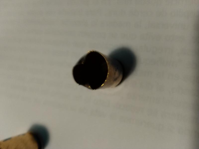

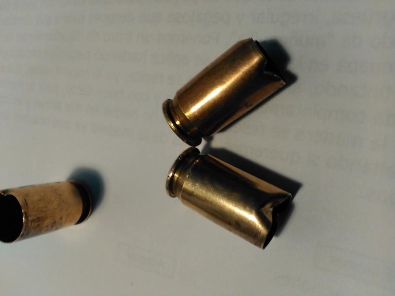

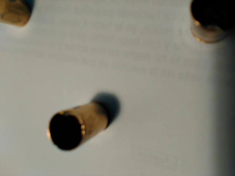

Hola compañeros,tengo una 1911 de norinco 45 acp que la verdad va muy bien el problema es que al expulsar las vainas las marca no siempre,con el consiguiente desperdicio de vainas y no son muy baratas que digamos,hay algún compañero qu me pueda decir a que se debe y que solución tiene,gracias un saludo

Esta deformación la hace en la expulsión se queda incluso encasquillada, gracias compañero

independientemente de solucionar el problema, si esas vainas de las fotos la enderezas un poco con unos alicates de puntas finas y luego al recalibrar te quedan bien.
