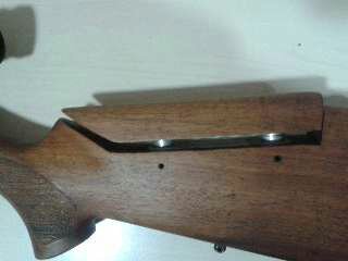

Buenas tardes, tengo un rifle Benelli Argo al cual le empezaban a salir manchas negras en la madera por lo que he lijado las maderas. Yo cazo en Galicia y la mayor parte de las jornadas de caza transcurren bajo la lluvia por lo que mi duda es que tratamiento es mejor ¿terminación al aceite o barniz? Un saludo.

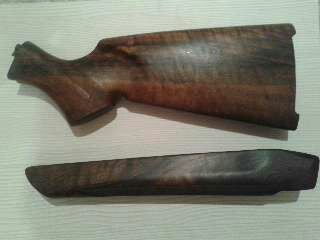

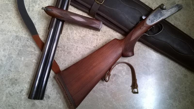

Una Victor Sarasqueta restaurada al aceite, la verdad que cobra una nueva vida.

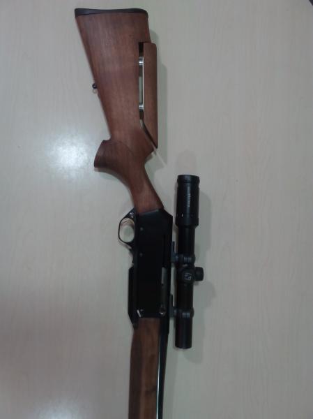

esta se la restaure a un amigo y esta encantado

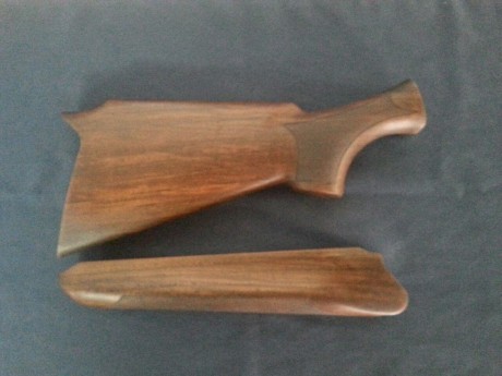

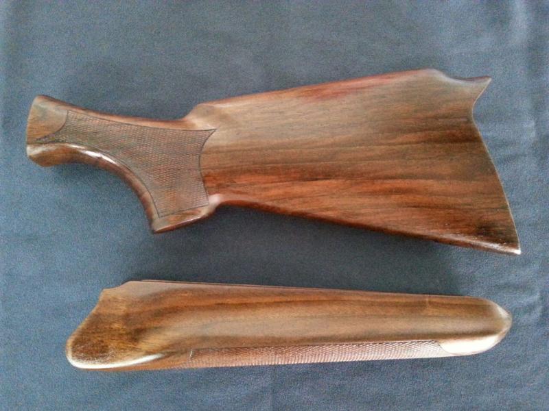

El restaurador me ha enviado esta foto y me ha dicho que todavía tiene que secar, cuando las tenga subo la foto del resultado final por si puedo ayudar a otros foreros. Ya no veo el día de "reestrenarlas". Un saludo y gracias por los consejos.

Pablo25 escribió:El restaurador me ha enviado esta foto y me ha dicho que todavía tiene que secar, cuando las tenga subo la foto del resultado final por si puedo ayudar a otros foreros. Ya no veo el día de "reestrenarlas". Un saludo y gracias por los consejos.
Estan quedando preciosas,espero las fotos finales.

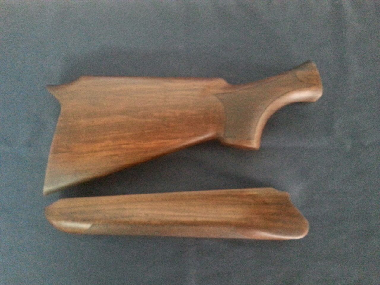

Lo prometido es deuda, así que....resultado final, maderas benelli Argo restauradas al aceite.
