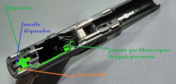

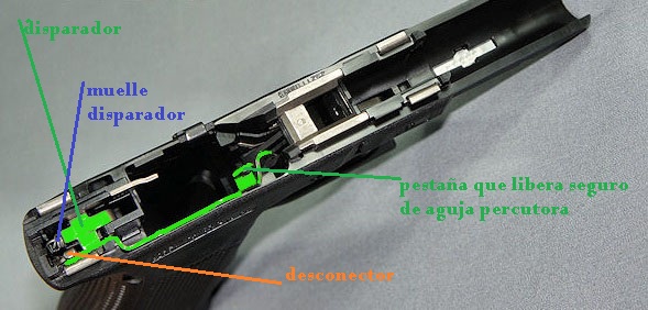

Lo primero es conocer como funciona la glock en lo que concierne a su disparador. Cada vez que queremos realizar un disparo y accionamos el gatillo ,el mecanismo del disparador (que en la foto está pintado en verde toda su longitud) arrastra la aguja percutora hacia atrás , hasta que en un momento determinado (en función del ángulo del desconector) el desconector lo hace caer y la aguja sale lanzada y pica el cartucho, produciéndose el disparo.

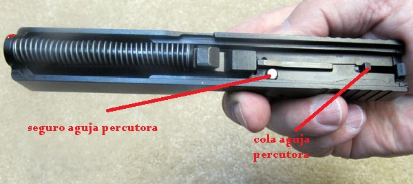

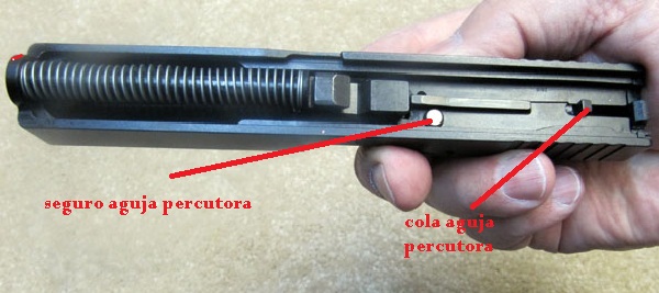

La pistola glock cuenta con seguro de aguja percutora, un bulón situado en la corredera que impide que la aguja salga lanzada y percuta el cartucho si la pestaña del disparador no ha presionado el bulón (a modo de barrera). Bajo este bulón hay un pequeño muelle. Cambiandolo por uno mas liviano conseguimos reducir la presión del disparador (pues debe ser accionado por este durante el disparo). Este cambio no afecta la fiabilidad del arma

Cuando accionamos el disparador , la parte trasera de este(en forma de cruz) arrastra la aguja percutora hacia atrás, hasta que al contactar con el desconector el disparador es guiado hacia abajo y libera la aguja percutora. Variando el ángulo del desconector adelantaremos el momento en que la aguja es liberada y reduciremos la presión necesaria para realizar el disparo. El original esta diseñado para 2,5 kilos, glock da en opción uno mas blando que reduce el peso hasta 2 kilos, y podemos encontrar otras marcas que lo reducen hasta 1.380 kilos . Al igual que la reducción de fuerza de la aguja percutora , menos peso = menos fiabilidad.

El muelle del disparador colabora en la acción de disparo, realizando una fuerza de tracción que no deberemos de realizar nosotros. Existen muelles de competición a la venta, de mas fuerza, que aumentan esta ayuda al activar el mecanismo. Este cambio no afecta la fiabilidad de la percusión .
