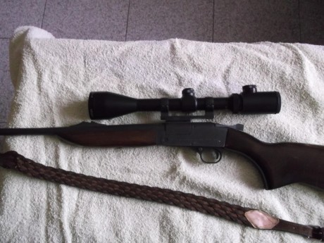

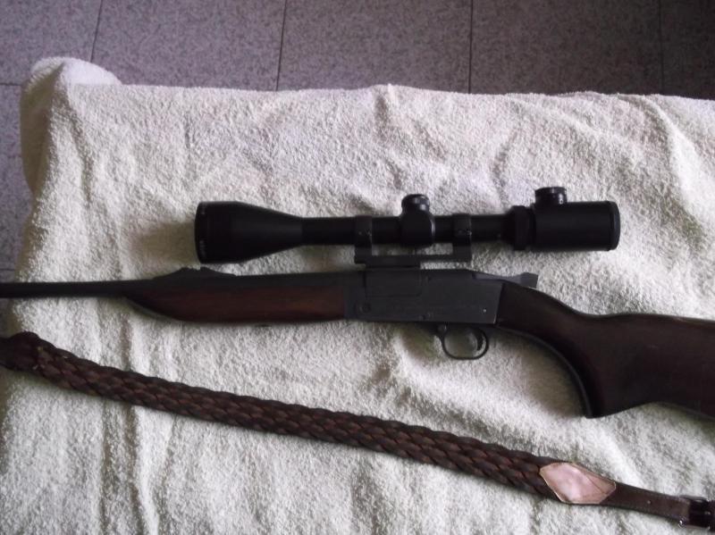

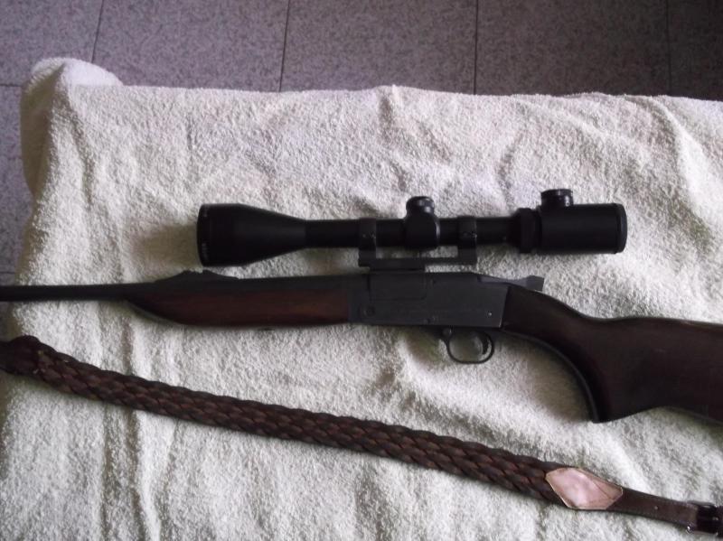

A petición de un compañero voy a intentar poner unas fotos del desmontaje de este rifle con el fin de limpiarlo y engrasarlo internamente , espero que le pueda servir a algún compañero mas .
Como poner fotos aquí en el foro me lo encuentro sumamente dificil , ruego a los compañeros que sean benevolos conmigo y no intenten echarme a la hoguera cuando vean lo mal hechas que están las fotos.
Dicho esto vamos a ver si atino a poner las susodichas.
Por fiiiinnn.

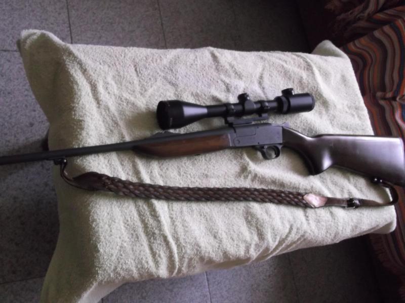

Entero , usease antes de empezar a desmontarlo .
Es feo de cojones , nadie lo duda , despues sigo

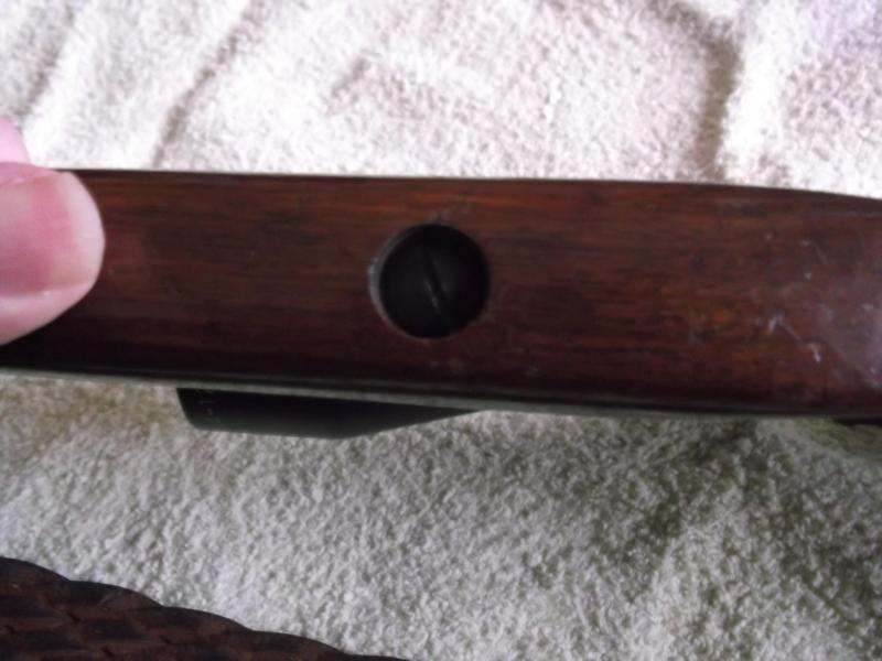

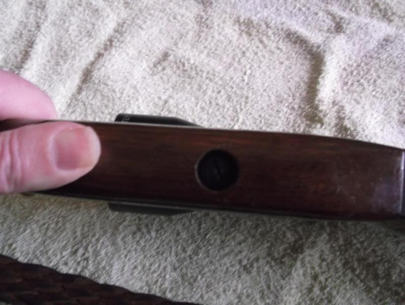

Vamos con otra , tornillo del guardamanos , bastante grande , pero como casi todos los tornillos de armas , con ranura para el destornillador extremadamente estrecha , yo empiezo desmontando ese .

Otra del tornillo del guardamanos

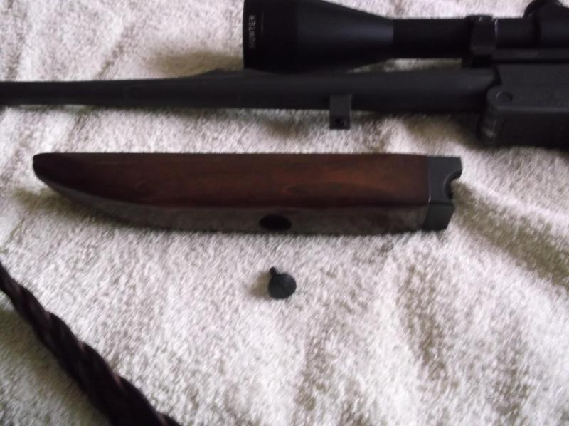

Mensajepor yunque » 11 Feb 2015 17:26

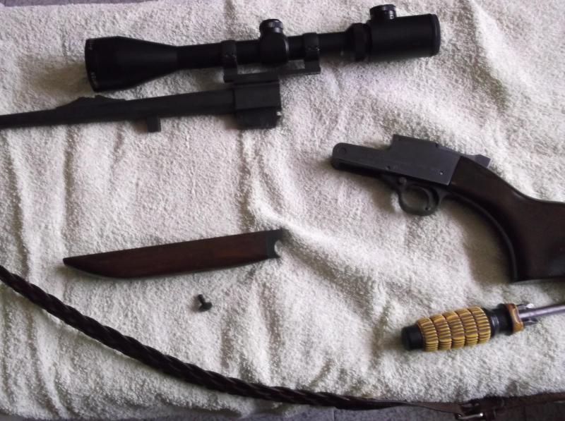

Ahora con el guardamanos ya quitado , el tornillo al lado , pero el cañón todavía sin quitar

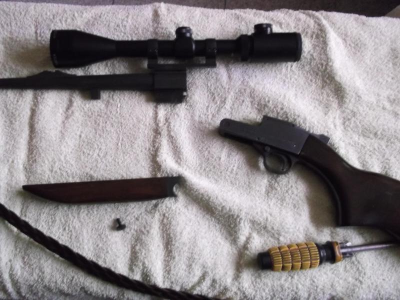

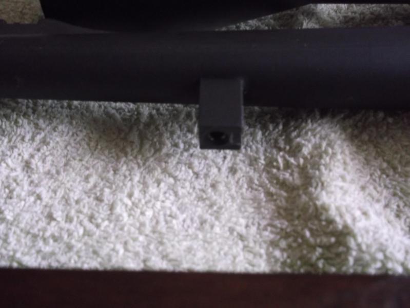

Bueno , ya se ha cargado la bateria , a ver si pongo alguna antes de cenar , la siguiente es el pilar donde se atornilla el guardamanos
A petición de un compañero voy a intentar poner unas fotos del desmontaje de este rifle con el fin de 70
El mejor calibre es aquel que hace el agujero en su sitio.
yunque
Mensajes: 956
Registrado: 21 Mar 2010 13:15
Re: Desmontaje básico Brno zbk 110
Mensajepor yunque » 11 Feb 2015 20:26
Esta ya con el cañón quitado

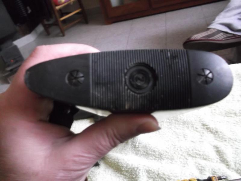

Voy a ver si pongo otra foto antes de cenar , esta de la cantonera y sus tornillos de tres mortajas o de tres ranuras , como queráis , hay que quitarla para desmontar la culata ,

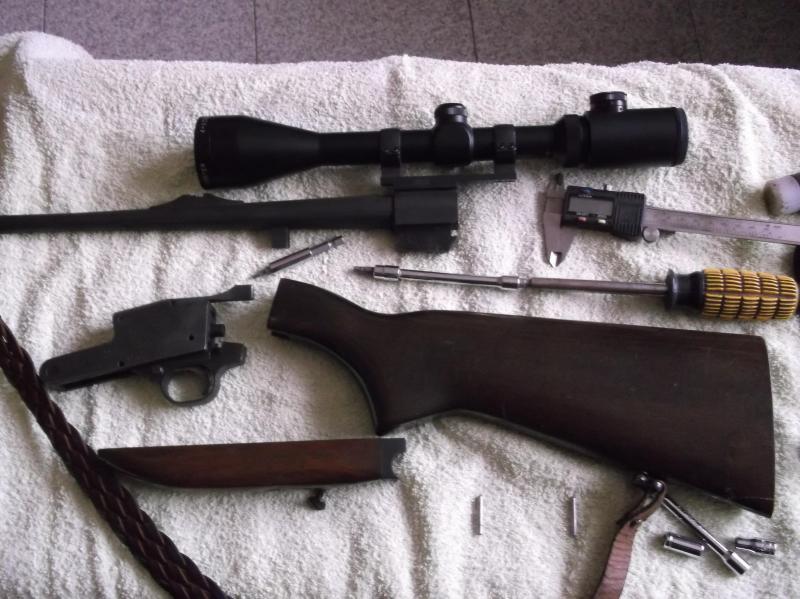

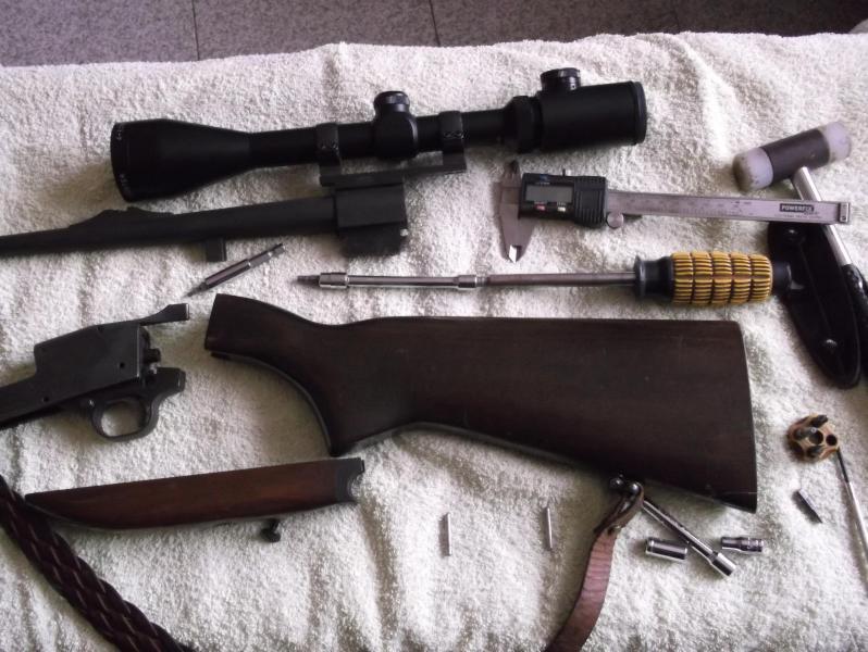

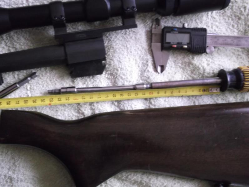

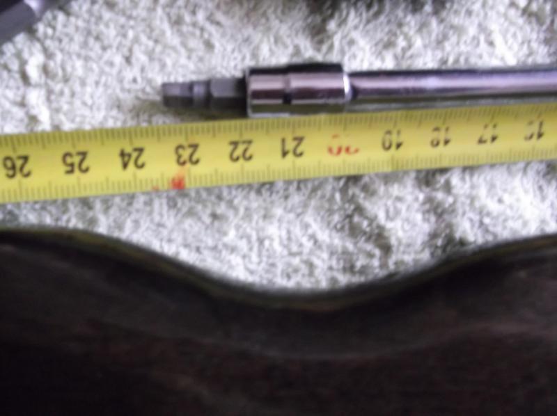

La siguiente ya con la cantonera y la culata desmontada , para desmontarla lleva un tornillo allen de 5 mm. , yo hice unos alargues en el destornillador para acceder a la profundidad que se encuentra , la báscula se encuentra con la casette de disparo todavia puesta aunque con los pasadores ya quitados

Otra casi igual que la anterior , tengo alguna foto que ahora la pondré de la longitud que necesité para desmontar la culata , esta vino como la guantá del gitano , que ni sobró cara ni faltó mano

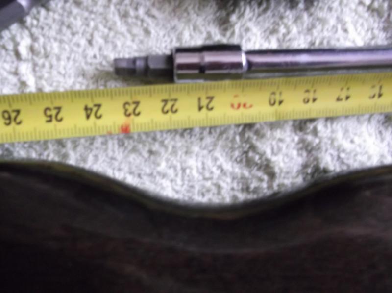

Mensajepor yunque » 11 Feb 2015 23:55
Una con la medida del alargue

Mensajepor yunque » 12 Feb 2015 00:01
Ahora con un poco mas de detalle

Mensajepor yunque » 12 Feb 2015 00:11
Despues de ver esta última foto y ver de cerca el metro y la llave tengo dudas de que sea de 5 mm. como he dicho anteriormente , parece de 4 mm. asi que mañana lo miraré y pondré la medida de llave exacta para no inducir a error a nadie , y ademas porque ya va siendo hora de acostarse y quiero dar una vuelta por el foro antes de irme .

Amigo Yunque, te lo estas currando pero de verdad. Mañana pondre una foto del mio, aunque es igual, el tuyo tiene un tornillito arriba en el costado izquierdo a la altura de la aguja percutora, que el mio no tiene. todo lo demas es identico. Mañana empiezo a desnudarlo tambien.
Por cierto, yo tampoco se mucho de esto de las fotos.... y nadie nos ha querido enseñar, jajajaja
Feo, es como tu dices, feo de cojones. Pero para los que no lo conozcan, os dire, que tira.... que afeita...
