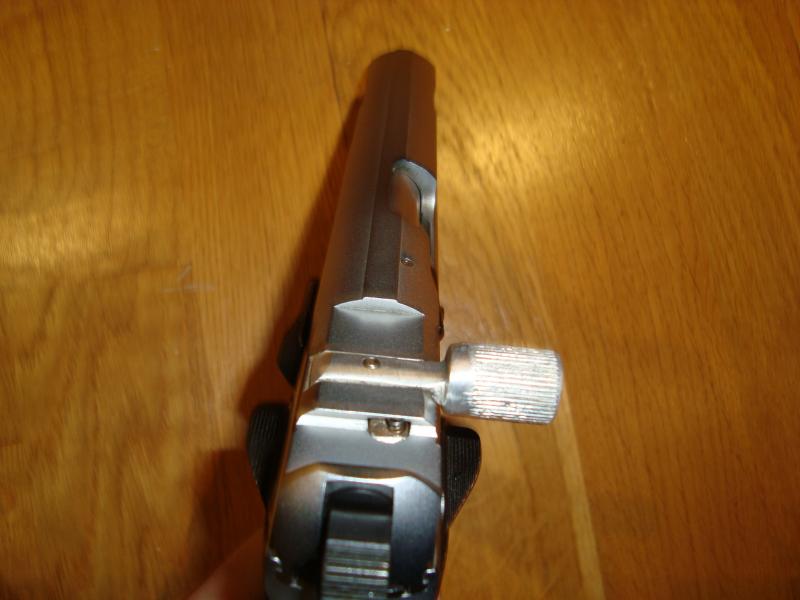

Hola compañeros, mi pregunta es que tengo que hacer para poner las mirillas de mi Tanfoglio ya que lleva visor tasco propoint y para tirar en 9mm o Ipsc standard no puedo utilizarlo . No se si se tiene que frezar la parte delantera o hacerle un agujero con rosca , la parte trasera parece mas fácil , pero agradecería consejos y sitios donde me puedan hacer un buen trabajo a poder ser cerca de barcelona. Un saludo
Gracias!!
Os adjunto algunas fotos para que podáis valorar vosotros mismos que yo puede que no me explique demasiado bien

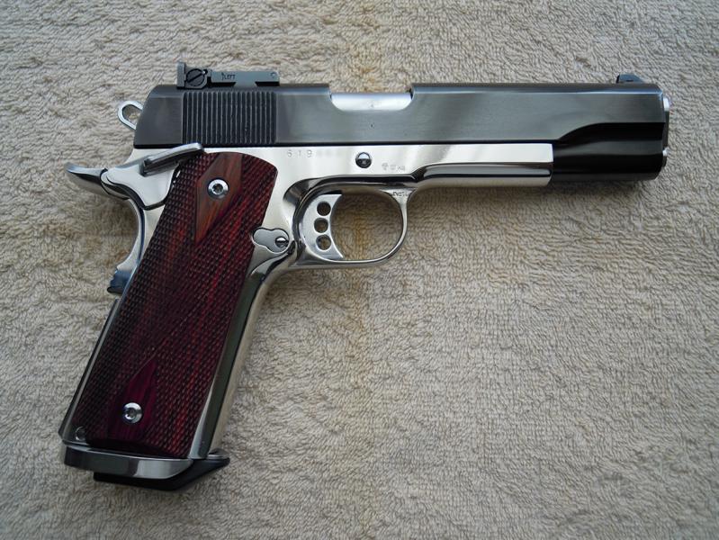

Eso mismo que te ha pasado a ti, ya me paso a mi hace tiempo, quise poner un alza y un punto de mira a una Norinco 1911, y contacte con varias armerías de "postin", conocidas por todos, y todas me dijeron lo mismo, que si el acero chino era muy duro, que rompían las fresas, que no se podía, etc.
En realidad, el acero de las armas chinas, si es duro, mas que la mayoría, pero, si sus armas son completamente mecanizadas a torno y fresadora, y a ellos no les rompen los útiles, pues los chinos, por el momento, no usan métodos mas modernos como la microfusion, porque, armerías de supuesto alto nivel españolas, no tienen, por lo menos, útiles chinos????????
Te dejo una foto de como quedo la Norinco, con alza tipo Bo-Mar, la clásica yanqui de las 1911, y punto de mira fresados en cola de milano, trabajo hecho por Iparguns en su dia.
La Tanfoglio, lleva diferentes medidas de fresado, pues es una mira LPA, mucho mas habitual en Europa.

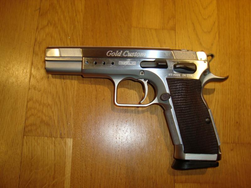

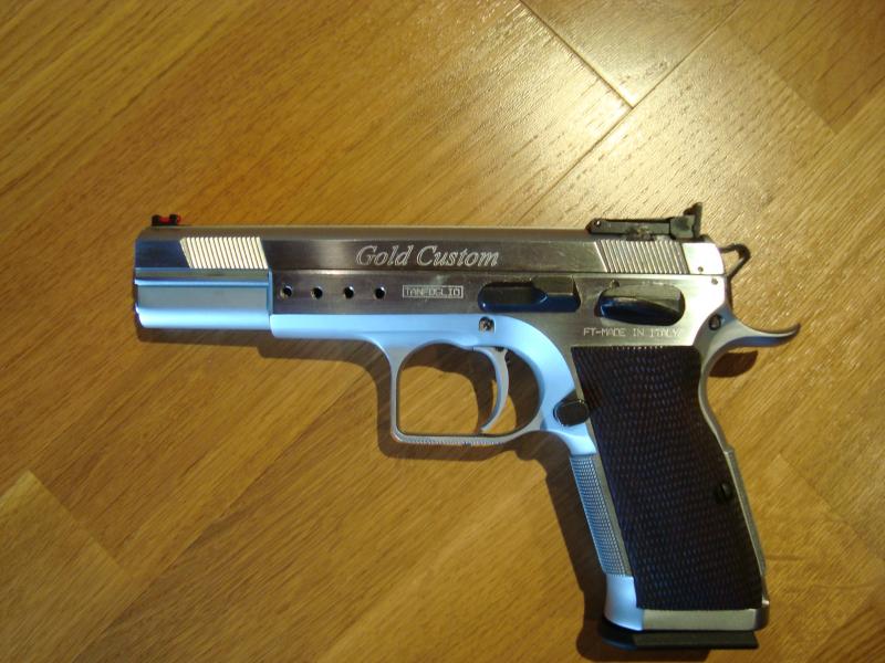

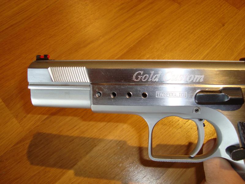

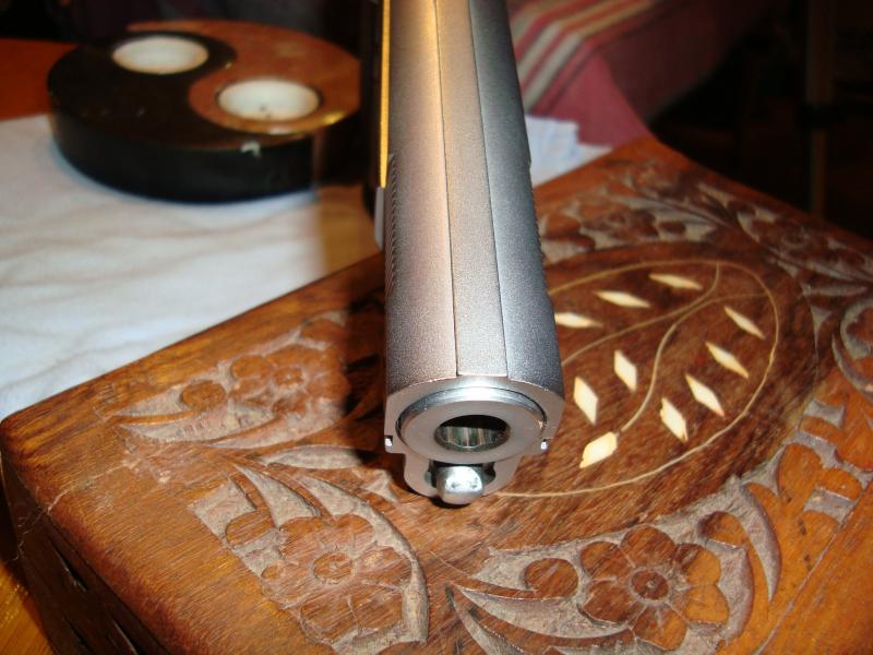

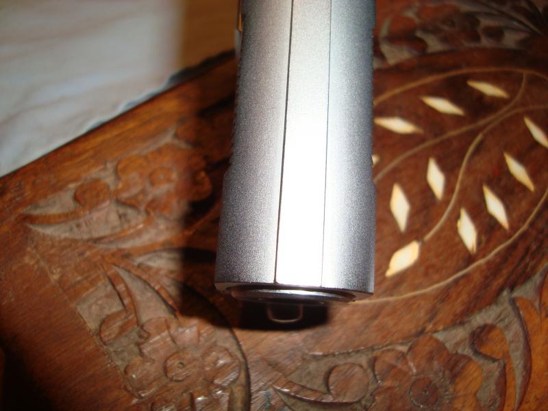

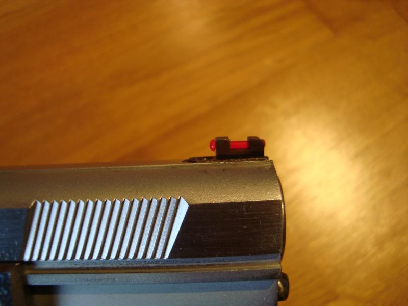

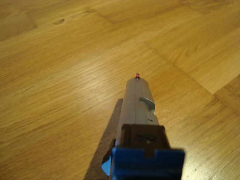

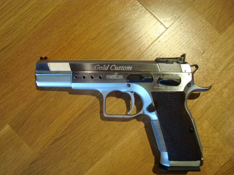

Lo prometido es deuda, ya tengo el punto de mira colocado en mi Tanfoglio gold Custom .Compañeros este trabajo es obra del gran Maestro Armero el Sr. Mestres de Vilafranca del Penedes ,centre sus grandes cualidades también esta la de ser un gran tirador con un curriculum de envidia.
Hola compañeros, mi pregunta es que tengo que hacer para poner las mirillas de mi Tanfoglio ya que lleva 160
Hola compañeros, mi pregunta es que tengo que hacer para poner las mirillas de mi Tanfoglio ya que lleva 161
Hola compañeros, mi pregunta es que tengo que hacer para poner las mirillas de mi Tanfoglio ya que lleva 162
:shoot-soldier: :helicopter:
:sniper
:sniper
jose_12
Mensajes: 419
Registrado: 20 Ene 2015 15:45
Re: COMO PONER PUNTOS DE MIRA
Mensajepor jose_12 » 24 Mar 2015 12:29
Tanfoglio Gold Custom 38SA ,sin freno de boca.
