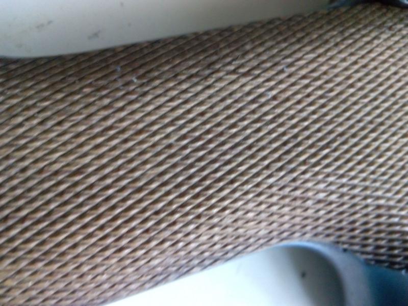

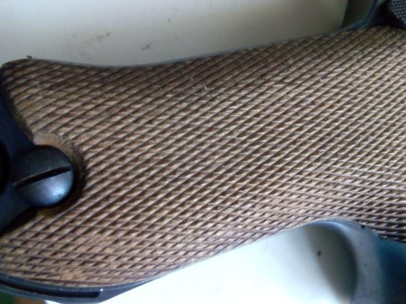

Hola a todos, que me recomendais para limpiar,y que aceite usariais ,luego, para restaurar unas cachas de una p08 artilleria de 1917,no sabria decir de que madera son,gracias de antemano y saludos al foro

Vamos a ver.... de qué madera se fabricaban las cachas de pistola en medio mundo y parte del resto?
Mira bien qué les echas, o te quedarán pringadas a retales y sin valor. Yo las veo perfectas.
Qué problema les ves ??
No te das cuenta que cuando el soldado se pasaba con el aceite las cachas quedaban manchadas por el interior?
Tampoco se barnizan esas piezas., salvo algún friki yankee chiflao.
Se cepillan con cepillo de púa no metálica muy suavemente y poco más.
Haz tuyo un buen principio que me enseñó mi padre: ....... ANTE LA DUDA ABSTENERSE
O si lo prefieres.... ¿ ALGUNA DUDA ?... PUES ENTONCES YA NO HAY DUDA !!!
Espero te sirva.

gracias texuloku ,no es que esten mal,pero entiendo que la madera despues de limpiarla,como dices,habria que idratarla,o eso creo,por eso la pregunta,no quiero engrasarla,ni darle color, solo intentar conservarla lo mejor posible.
gracias por el consejo,un saludo desde gijon,

El aceite que se suele utilizar, de toda la vida, es el de linaza hervido (boiled linseed oil). En armerías, he visto que Birchwood Casey vende un kit Tru-oil para acabado de madera. En youtube tienes vídeos de cómo se aplica.
Sobre el valor histórico y los acabados no entiendo mucho...

El mejor aceite que le puedes dar es el de tung,te hidratara la madera,la protegerá y te sacara la veta para embellecerla,debe de ser aceite de tung puro,nada de aceites de teka con base de tung con algún que otro componente.
Lo pones al lado de algún radiador para que se caliente y se ponga mas liquido para que penetre bien en la madera,o la primera mano le puedes echar un poco de aguarras puro,siempre retirando el sobrante con un trapo que no suelte pelusa,dejas secar 24 horas y das una segunda mano puro de acabado,con dos será suficiente para que quede la madera igual que esta,con su mismo color y mate,te la protegerá también de la absorción de lubricantes,antes de nada prueba en un trozo de madera para ver el resultado,por si no te gustara o alterara el color original,y si te gusta,manos a la obra.
El aceite de linaza tiende a oscurecer,y cambiar el color de la madera con el paso del tiempo.

muchas gracias,probare con aceite de tung
