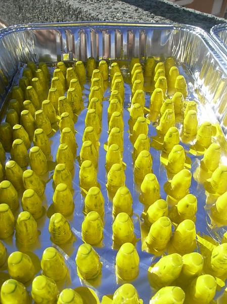

Hola, tengo un post abierto con el tema de fundir las puntas y como salio el tema de pintar las puntas ya que estaba en mente y me lo han sugerido algún compañero que otro he comenzado las pruebas, he grabado un vídeo (es la 1ª parte) y quiero compartirlo con vosotros siempre se puede mejorar jejeje.
Aunque la pintura es cara lo que veréis se ha echo con apenas 10ml (una jeringuilla de las de darle el dalsy a los niños)de pintura y con su correspondiente catalizador que ha sido una 1/4 mas ya que el que yo utilizo la mezcla va así 4+1 el inconveniente que tiene es que no se vende en formatos pequeños lo mas pequeño que yo conozco son 4Lt + catalizador, se han echo unas 220 puntas para una mano que se le ha aplicado y también tener en cuenta que en las primeras no se ha diluido por tanto el producto podría haber dado mas de si, en las segundas apenas quedaba material sobrante en el envase y solo le he añadido un poco de disolvente y hasta creo que se quedan mejor que añadiendo puro la pintura ya que en ambos métodos no son finales ya que hay que darles un segundo baño.
Conforme vaya realizando las pruebas os iré informando y mostrando los resultados.

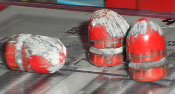

Hola compañero, si efectivamente la pintura es mas blanda que el plomo pero como ya he dicho hay quien sigue en foros americanos (no tengo ni idea de ingles salvo lo mas basico que cualquiera pueda saber no como para leer ni entender una conversacion) cualquier cosa que sale novedosa este tema se empezo ya a hablar en otro post municion-y-recarga/recubrimiento-epoxy-en-balas-fundidas-t985141.html y ahi veras una foto que puso otro compañero y me voy a tomar la licencia de trasladarla aqui para que lo veais junto con su comentario, segun hablan en dichos foros el emplome es cero ycero emplome y cero, o apenas, restos de pintura aun con velocidades algo más altas.
wibols escribió:estas son ares de 230gr disparadas por un 45colt, como puedes ver la pintura unicamente ha saltado en los puntos de impacto del proyectil contra el talud de tierra, la parte de las estrías perfecta.
la unica diferencia es que estas que comenta el compañero son las comerciales que venden aquí en España, en los vídeos todos lo meten en un horno que simplemente es para acelerar su curación yo lo he intentado pero me han descubierto (la jefa) y me han corrido a gorrazos osea que las dejare a curación ambiental.

Según se observa en la foto, el roce contra las estrías no arranca el Epoxi.
Quizás es hilar muy fino pero..........¿ Entonces no sería conveniente subcalibrar un poco la bala antes de darle la capa Epoxi ?
De lo contrario estamos aumentando la presión y quizás disminuyendo la velocidad de salida.

Es pintura epoxi suelos por lo menos la que yo he utilizado que se utiliza para pintar los suelos de garajes, talleres etc. Esta pintura epoxi curada con poliamida es ideal para el acabado de suelos industriales sometidos a la máxima agresividad, productos químicos y tránsito de vehiculos.

Aunque en los videos no se ve y yo por lo menos no lo se antes de pintarlas las he recalibrado y una vez que haya aplicado la segunda capa y secado bien las volvere a recalibrar cosa que si se ve en los videos.
