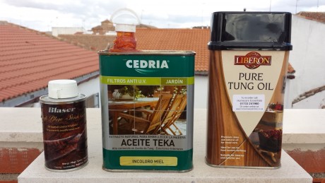

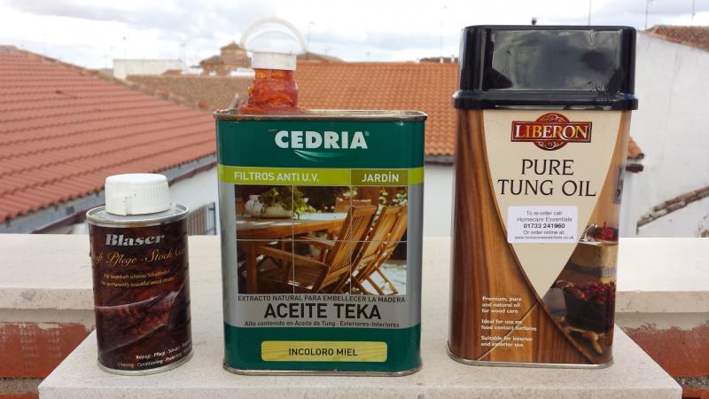

Hola vagamontes,pues si tu acabado es satinado,como bien te ha dicho aenoke mezcla los dos,linaza y tung(siempre que sea puro) al 50%,te digo que siempre que sea puro,pues hay preparados de aceite de teka,que la base principal es el de tung,el cual no debes mezclarlo ni disolverlo con nada,viene para darlo directamente y su acabado es satinado.
Te voy a dar la mezcla ideal con la cual e optenido el mejor resultado de acabado.
Mezclas primero el aceite linaza al 50% con aguarras puro,y la mezcla resultante la vuelves a mezclar con aceite de tung puro y sin disolver al 50%,cuando se ha secado bien seco,que suele ser a la semana de darlo,frotas un trapo energicamente y el acabado es espectacular.
Otro buen acabado lo puedes optener con aceite blaser para culatas,pero es caro.

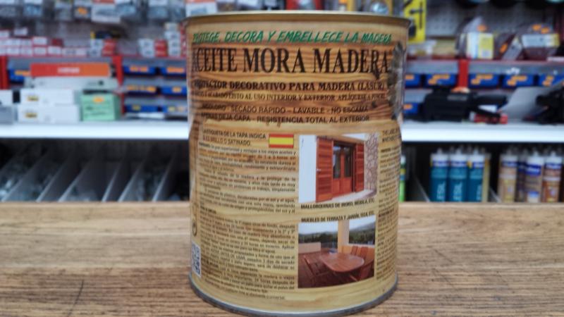

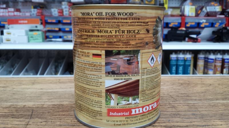

Yo he usado el de la marca Cedriá,(si quieres ver como queda el acabado pon en el buscador "Restauracion de aramberri topace",y veras como quedan,lo hay en natural,o en color nogal,
Otro que e utilizado es el de Xylazel tung oil,y otro aceite que es muy bueno,es el de la marca Mora,en satinado,todos estos los puedes encontrar en ferreterias y almacenes o tiendas de bricolage,y en armerias podras encontrar el aceite blaser para culatas,pero como te dije es caro,pero el acabado es profesional.

monchi682
Mensajes: 9003
Registrado: 20 May 2013 21:09
Re: Qué aceite lleva la culata de mi Stinger?
Mensajepor monchi682 » 26 Nov 2014 14:51
Aqui te pongo algunos de los que te he comentado.
