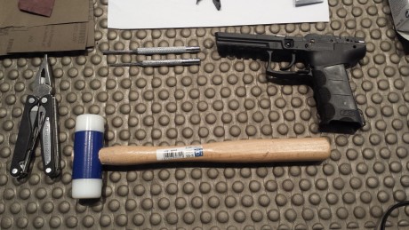

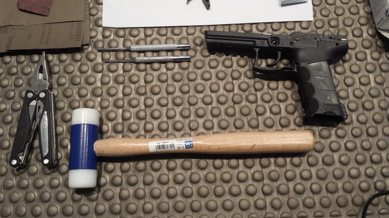

Herramienta necesaria:
Botador 2mm
Botador 3mm
Martillo de nylon
Dremel con cabezal de tela para pulir
Papel de lija grano 1500, 2000
Limpiametales STARK (anteriormente lo conocía como RINCI)

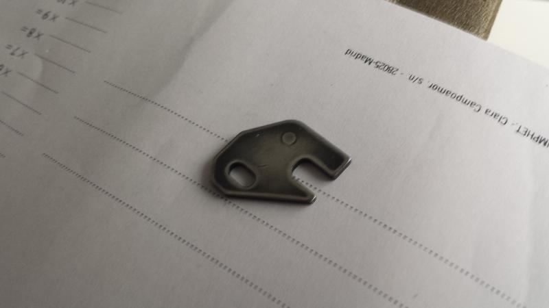

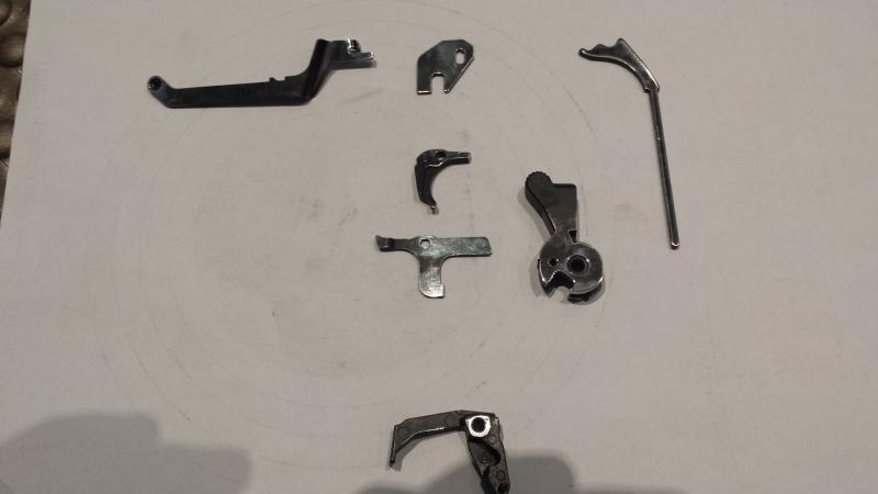

Seguidamente ya con las piezas en la mano debemos identificar las zonas de fricción entre las mismas. Una vez identificadas procedemos a aplicar la lija de 1500 sobre ellas y posteriormente la de 2000 hasta conseguir el acabado de la imagen (Terminacion antes de aplicar STARK).

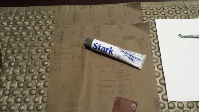

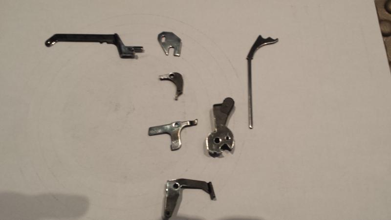

Una vez tenemos las superficies deseadas lijadas con ambas lijas, procedemos a aplicar una capa de STARK en cada una de ellas, tras esperar que el producto se seque aplicamos la dremel con el cabezal de tela. Notaremos como el cabezal adquiere un color negruzco y las piezas comienzan a brillar recordando la terminación al acero inoxidable o bien un niquelado. Este proceso recibe el nombre de pulido a espejo.
Tras pulir todas las piezas implicadas solo falta, montar el arma y disfrutar del nuevo tacto. Para ello dejo un video que muestra como montar el arma de nuevo.
