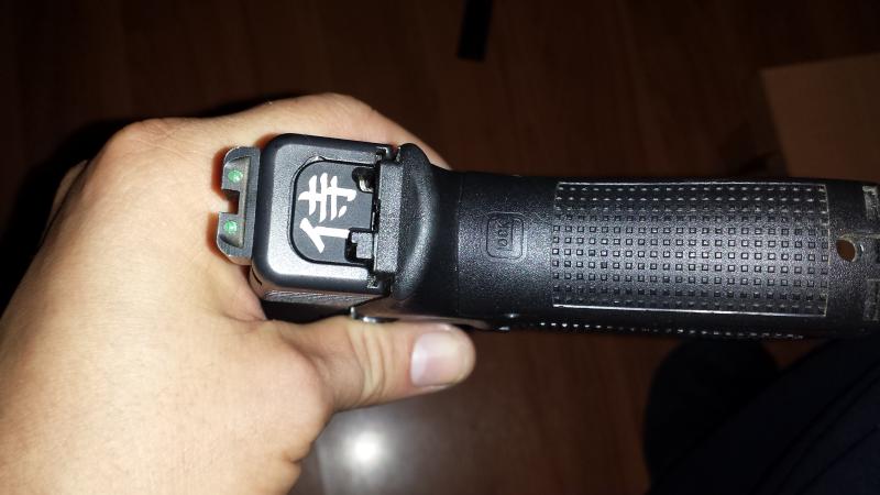

Hola, recientemente he adquirido una tapeta para la parte trasera de la glock pero al ponerla esta no se queda trabada como la original y se puede quitar con el dedo sin empujar el manguito distanciador hacia abajo antes. Alguno sabe si es normal? Me da un poco de caguele dispararla asi vaya a ser que salte la tapeta la aguja y lo que venga para atrás (aunque no deberia) Gracias

La comparaste con la original?

Arreglado, el problema era que no encajaba bien el manguito distanciador en el circulo de la tapeta, una vez puesta la tapeta empujé la aguja hacia ella y movi con el dedo la tapeta hasta notar un pequeño click y asunto arreglado ya no se va solo con el dedo. Muchas gracias por vuestras aportaciones.
