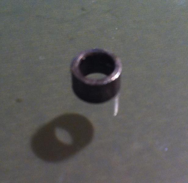

¿Te refieres a este casquillo?
Casualmente tengo uno desmontado para una limpieza a fondo... Un modelo corto además.

Ya he visto en el manual de Kamar y que te refieres al casquillo de la foto de arriba.
Lo tienes fácil:
Las medidas del mío son (modelo 1919, el corto)
Diám. exterior: 5,88 mm
Diám. interior: 4,22 mm
Longitud 3,55 mm
Te sirve cualquier trozo de tubillo de acero de Ø6 exterior; El diámetro interior es lo de menos por que simplemente se apoya en el muelle y pasador de la palanca por los extremos; 4 mm de diámetro interior iría bien y en esas medidas es más fácil de conseguir. Puedes cortar un trozo de unos cms de largo, y montarlo en el taladro en lugar de la broca y con una lija adelgazarlo una décima o dos por el exterior. Luego ya cortas la rodaja a la longitud definitiva.
Se le quitan las rebabas tras el corte para darle la longitud, un poco de lija fina en ambas caras, y a funcionar.

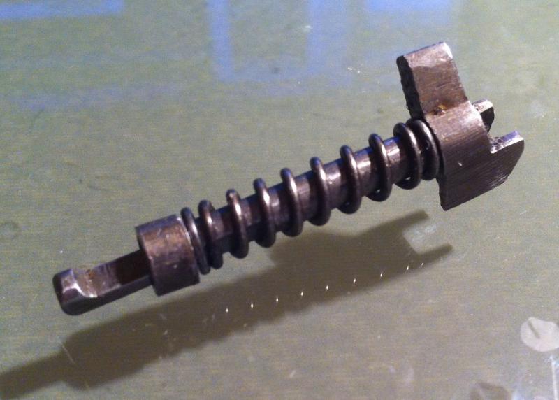

Te pongo una foto de cómo debe quedar montado el conjunto del expulsor dentro del cerrojo.
