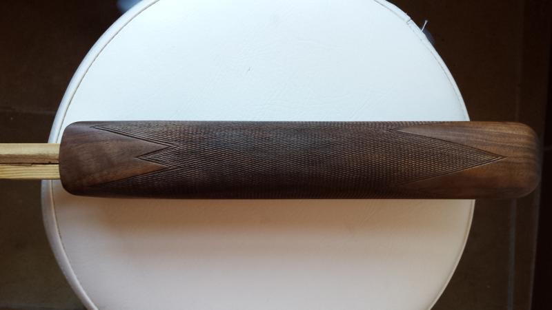

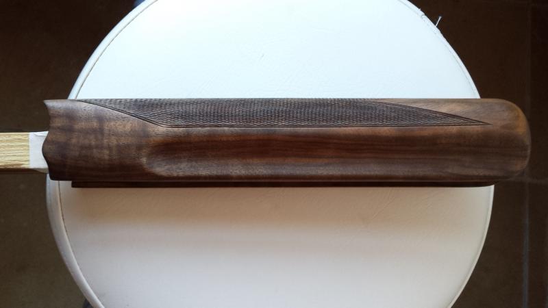

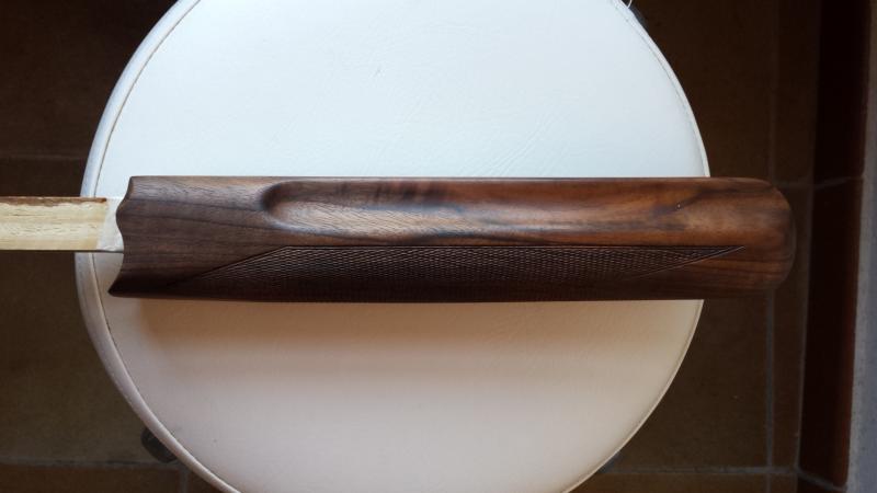

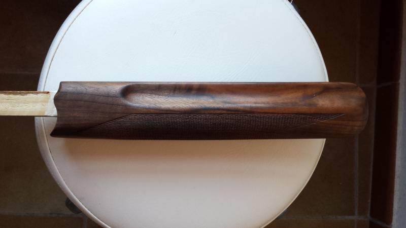

Pues no arriesgando al final lo e puesto a 80 grados durante 1/4 hora controlándolo todo el tiempo y el otro 1/4 el horno apagado y con el calor guardado,con precalentamiento de 10 minutos,(esto parece un foro de clases de cocina en vez de bricolaje armamentistico
),ha sido mano de santo,el papel celulosa ha absorbido prácticamente todo el lubricante,acto seguido,y si por las moscas vuelve a salir,lo e lavado con alcohol y le he dado una mano de aceite de tung,para que haga capa,no salga el lubricante y para hidratar y nutrir la madera.
Mañana pongo fotos de como a quedado el experimento,pero por ahora el veteado es normal y no se nota,como antes,la mitad oscura y la otra clara.
Probe lo mismo pero dándole calor con la plancha,pero solo salía superficialmente,y el interior seguía empapado,con el horno se a calentado toda la madera y lo a expulsado por todos los lados,lo que no se,es si me arriesgaría a hacerlo otra vez.......

Pues aqui estan las fotos con la primera mano de aceite de tung.
