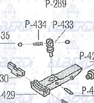

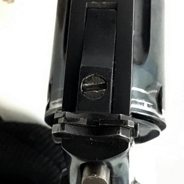

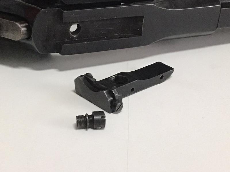

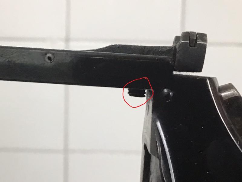

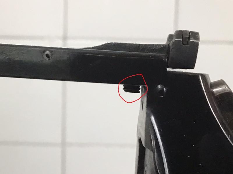

Suma y sigue. Otra más. Bueno, otra dos más. Fui a la galería con la intención de graduar las miras y ¿con qué me encuentro? Creo que ya había comentado que en un principio, en la primera conversación, me había dicho que el tornillo de regulación de altura de la mira estaba fija y que me descontaba un dinero. ¿Por qué no lo puso en el anuncio? Le dije que quería la mira operativa por lo que se ofreció a repararla. Me mandó un vídeo en la que sólo se veía que subía y bajaba. Le pregunté si el tornillo del alza del revolver hacía click a lo que me respondió que no, que era tipo aristocrat
Le das 1/2 vuelta. 1/4. , 3/4 ... Voy regulando, porque tira bajo y zas, se sale el tornillo. Un tornillo cutrón y encima corto. Investigo un poco y me encuentro con que el alza de este revólver parece que si tiene click, a raíz de las bolitas y muelle que lleva el alza original. Corregidme si me equivoco.

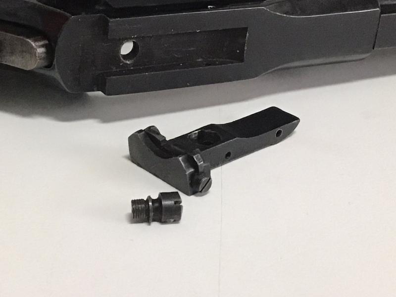

Las Alzas Aristocrat tienen un tornillo central como todas las alzas que regulan la altura del alza y si tienen click, tienen como todas las alzas un freno o bien con una bola/muelle o como las GSP que tienen una chaveta que hace de muelle y esta presiona en la parte inferior del tornillo que esta moleteado y queda frenado.
El alza Aristrocat a su vez tiene un tornillo lateral donde puedes seleccionar 3 posiciones diferentes donde el alza queda enrrasada, puedes dejar la posición de duelo /precisión y una tercera.
El Alza tiene además 3 tornillos en su parte superior y cada tornillo corresponde a cada 1 de las posiciones que puedes seleccionar lateralmente, por lo que puedes poner la posicion 1 en una altura, la 2 en otra y la 3 en otra.
Pero estos 3 tornillos son de cabeza hexagonal, son relativamente pequeños y quedan frenados por la presión de la pletina inferior que evita que se aflojen, alto tienen que tener, un muelle o alto tipo arandela grower, no va puesto tal cual.
Asi que dile al menda que menos lobos Caperucita.

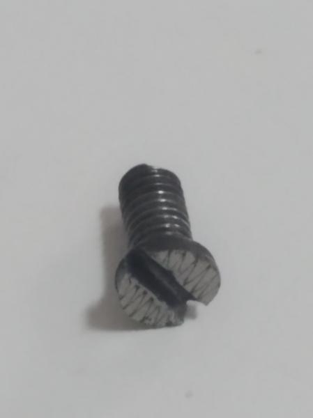

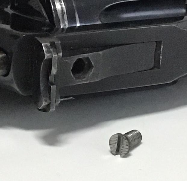

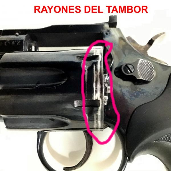

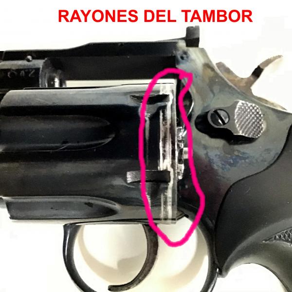

RESUELTO EL MISTERIO DEL TAMBOR RAYADO
Gracias al compañero Alamo81 se ha resuelto el misterio del tambor rayado. Resulta que el $%*piiii de Naranjas tuvo la genial idea de, para arreglar la mira que previamente había jorobado, meterle un tornillo cualquiera, que aparte de estropear la rosca original, ahora no puedo poner el tornillo original de una mira que encontré de ocasión, éste al apretar sobresale por debajo de la mira y pega contra la zona superior del tambor que, al girar, va rayándolo totalmente. :police-smiley: Os pongo unas fotos del tornillo y demás.

Ahora a ver como meto yo el tornillo original en ese cacho agujero. :twisted:

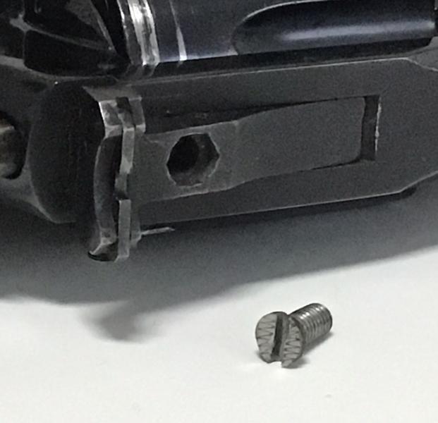

La otra opción es rellenar con soldadura, taladrar y roscar.
Un poco jorobado.
Si la rosca del tornillo es estándar. Si es especial... Ajo, agua y resina
javivaz
Mensajes: 483
Registrado: 19 Ene 2022 23:26
Re: Revólver con problemas y cara de gilipollas
Mensajepor javivaz » 31 May 2023 22:47
Muchísimas gracias non_fuyades.

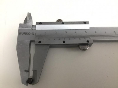

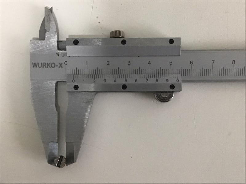

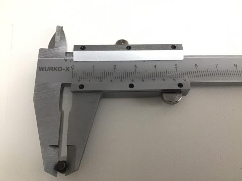

Los helicoil los había echado un vistazo pero los veía como muy grandes, si los hay pequeños sería una opción pero soy un inútil con las medidas de los tornillos.
Lo mejor pero más complicado es la opción de soldar y roscar nuevamente .
Tambien había pensado en el acero líquido o soldadura en frío y hacerle la rosca con el mimo tornillo bien rociado de lubricante para que no se pegue.
Te mando unas fotos, la del tornillo que pusieron y la del tornillo original a ver si puedes darme un poco de luz :idea:
Salu2 y gracias.
