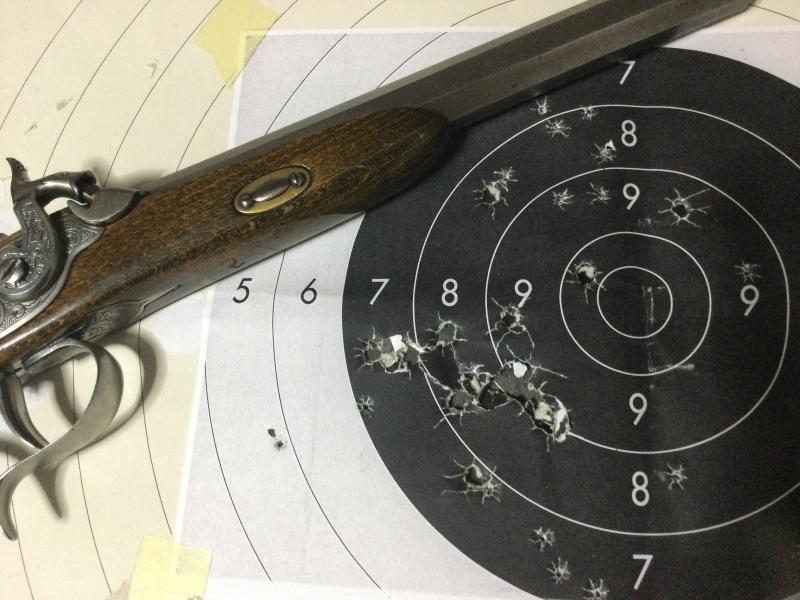

manolosolo escribió:Lo haría, si de verdad hubiera algo que preguntar, responder o argumentar, porque vamos, tremenda y exagerada complejidad dar un líquido, un aceite vegetal, a una madera, a un palo, y la de contraindicaciones y posibles problemas que tiene el tema.... :shock: :shock: :shock:
El mundo del tiro es complejo:
Esta pistola esta tirando asi, no solo por su buen cañon, sino tambien, en menor parte, claro, por lo estable de la madera, muy seca y barnizada ( y su buen encaje en ella) .Como cañon esta muy en contacto intimo con madera, si llego a hacer caso a “enterados” del club, diciendome que le metiera linaza, esta pistola no estaria tirando igual, o, al menos,,no igual en verano que en invierno. ( blanco usado con impactos 22 de otro tirador).
Cada detalle cuenta, en armas de precisión.
Ismael Tolomeo, “Todólogo hispánicus”, para servirle.

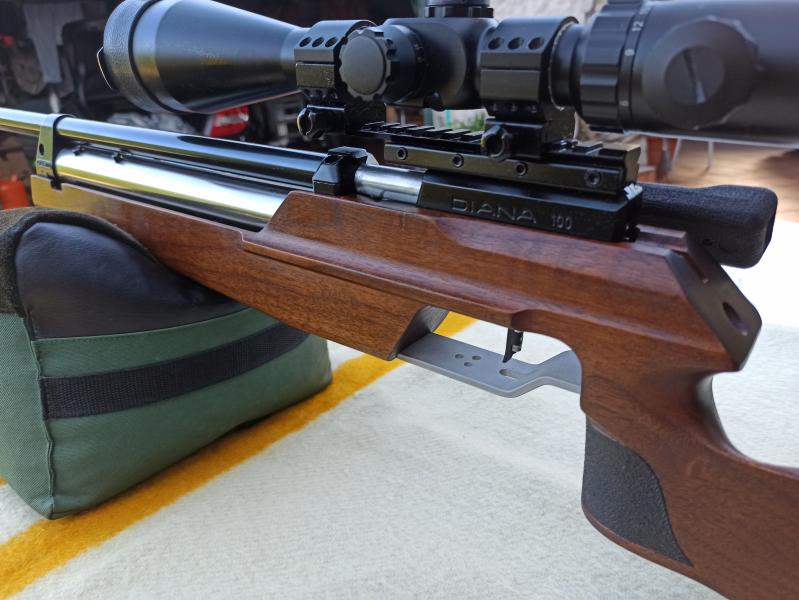

Que opinas del acabado???
:D
Que aceite de madera  usáriais para una beretta A300.??
Hay algún tutorial por el foro??
Muchas gracias 60
Adams1851
Mensajes: 1444
Registrado: 08 Ago 2020 00:37
Re: Madera al aceite
Mensajepor Adams1851 » 17 Ago 2021 02:16
Aparentemente y en base a foto, nogalina de tono muy equilibrado agradable, rojizo, cosa no facil de conseguir ( suelo pasarme), y acabado pulcro. Se ven brillo quizas satinado. Lijado parece bien hecho, sin redondear demasiado, manteniendo lo plano..
Pero sin verlo en real....casi imagino mas que veo. Si es al aceite de linaza, dado lo poco que calienta cañón y accion en aire, mas lo corta y robusta de este tipo de culata, dudo que afecte mucho a precisión, Lo que me pregunto es por tacto..y olor. Me gusta tacto neutro an armas de precisión. La temperatura del tacto tambien me la pregunto.

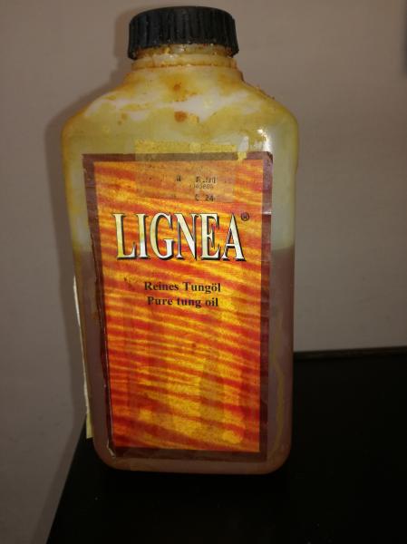

En mi opinión, segun he comprobado con algunos acabados y la historia de ebanistería china; el aceite de tung SI que endurece. No así el de linaza ni el de teca.
Entre otros lugares aquí:https://maderame.com/acabados-madera/aceite-tung/ explican algo; y el que sepa chino o inglés encontrará facilmente información del mismo.
ELMENDA
Mensajes: 444
Registrado: 18 Abr 2017 18:45
Mensajepor ELMENDA » 27 Ago 2021 14:59
non_fuyades escribió:En mi opinión, segun he comprobado con algunos acabados y la historia de ebanistería china; el aceite de tung SI que endurece. No así el de linaza ni el de teca.
Hola
Por menos veo que alguien se molesta en investigar las propiedades del aceite de TUNG antes de escribir nada.
Adjunto el aceite que conseguí hace años en una empresa de Madrid y no puedo aportar más datos porque no tengo
Muchas gracias 120
non_fuyades
Mensajes: 1198
Registrado: 30 Jun 2020 20:54
Ubicación: Aljaferia Bonica
Mensajepor non_fuyades » 27 Ago 2021 16:02
Te puedo asegurar que ese que presentas, a mí se me secó la mitad en el bote al cabo de 5 años.
¿No sería en Pazos?
ELMENDA
Mensajes: 444
Mensajepor ELMENDA » 27 Ago 2021 17:02
Pues lo tengo bastante más de cinco años y no se ha secado, lo acabo de usar para una culata de rifle y esta igual que antes ( no me acuerdo a quien se lo compré)
