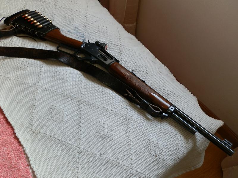

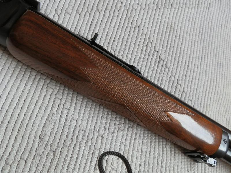

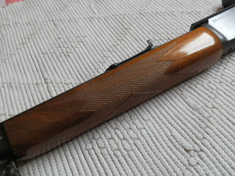

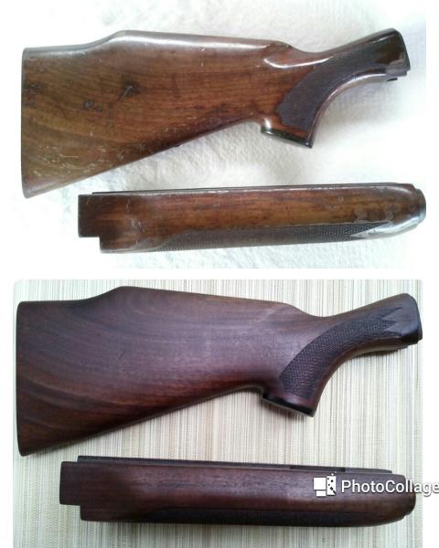

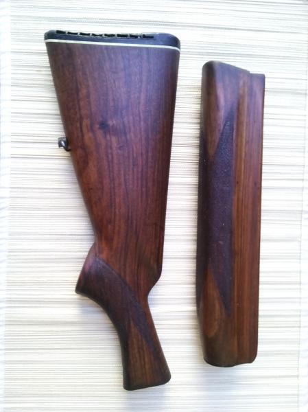

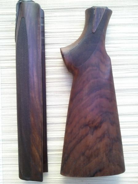

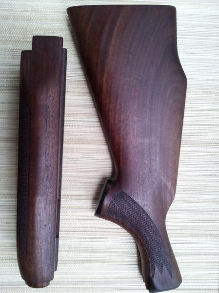

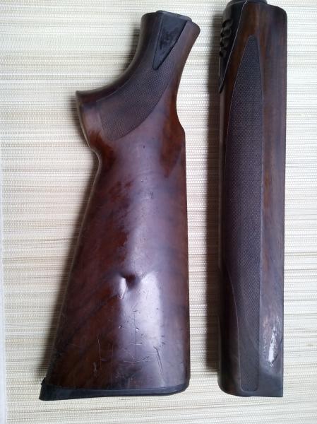

Yo,he hecho varias culatas y pasamanos en los últimos meses utilizando aceite puro de Tung.Suelo dar 4-5 capas de aceite ,según el tipo de madera.
La parte mas complicada del proceso,es el decapado de las zonas con picado.
Una muestra....

jselous
Mensajes: 1027
Registrado: 29 Mar 2011 22:42
Re: ACEITE PARA CULATAS

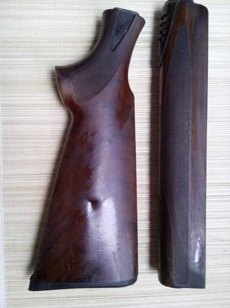

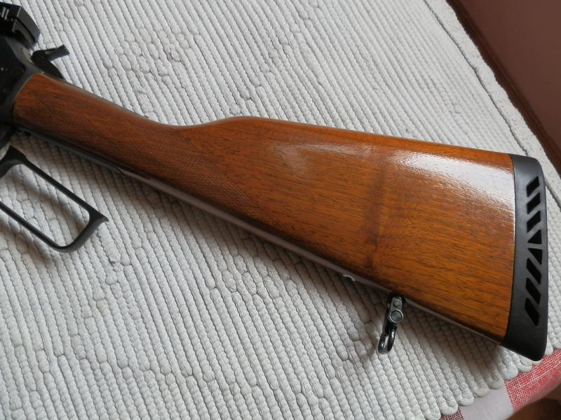

Mensajepor jselous » 10 Jul 2018 22:09
Gracias por los comentarios.

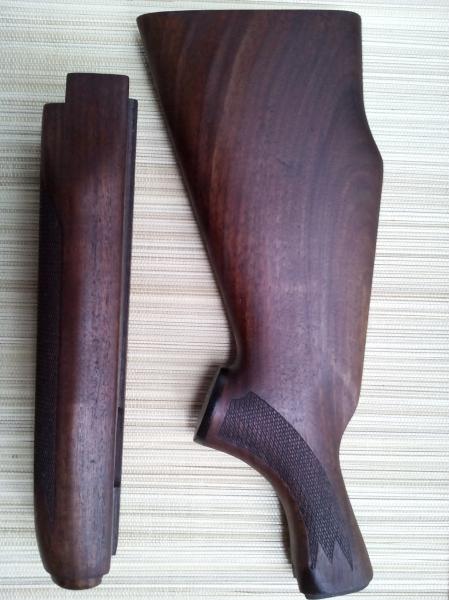

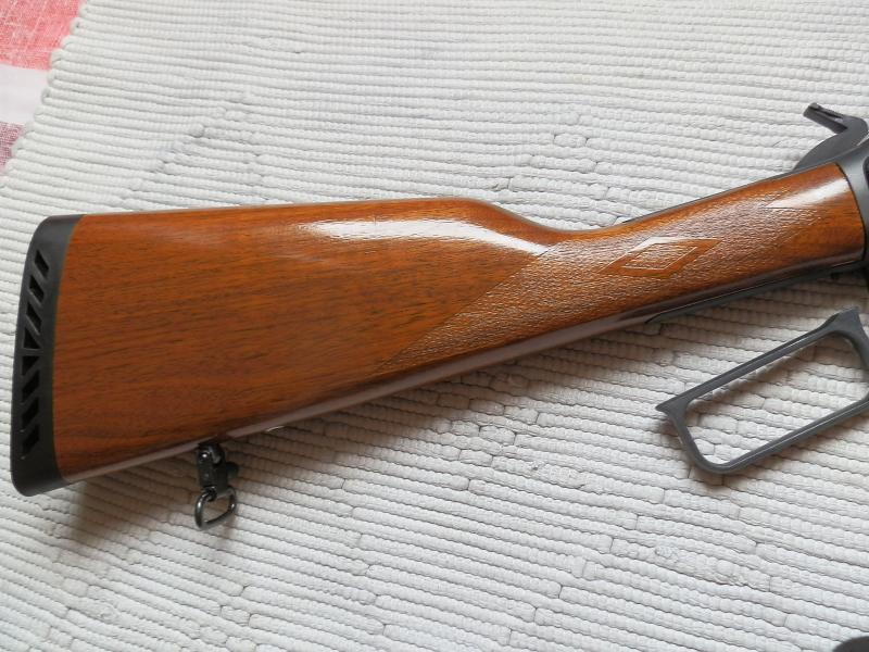

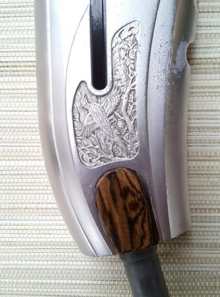

Antes y después...
Incluido sustitución de pieza de metal por otra de madera de bocote en culata y caja.

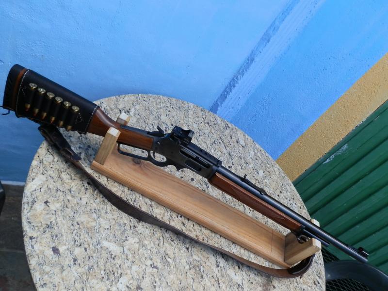

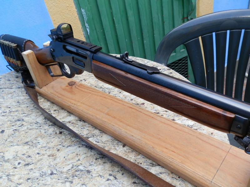

Re: ACEITE PARA CULATAS (TERMINADO)

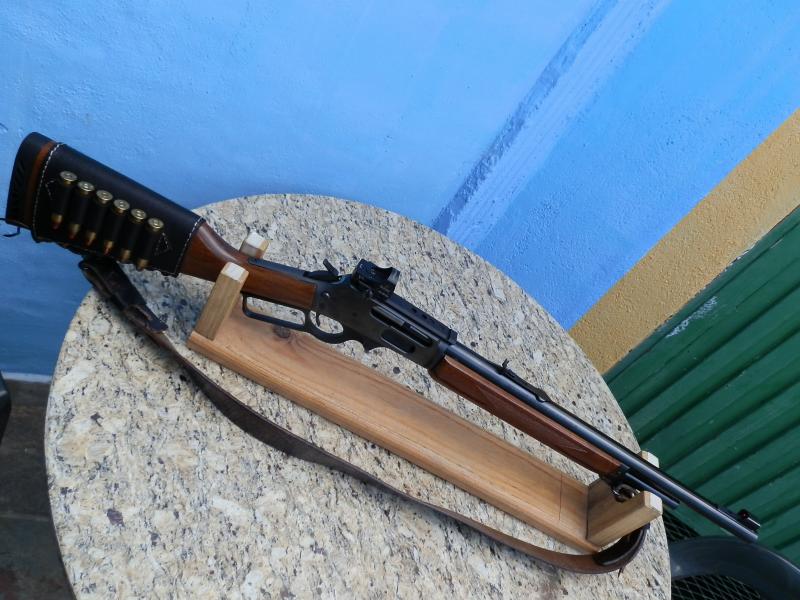

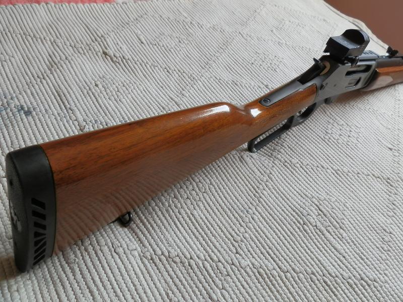

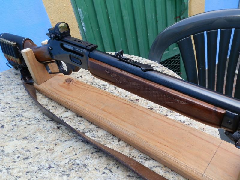

Mensajepor michel88 » 18 Ago 2018 19:56

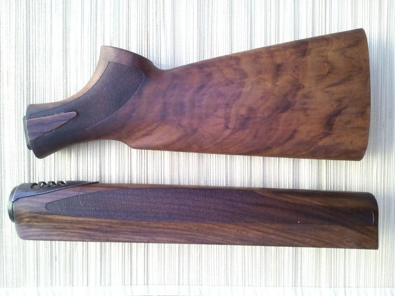

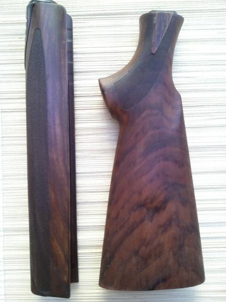

Hola compañeros, pues ya he terminado el rifle, al final lo he hecho con aceite de tung. Lo he hecho tranquilamente dejando secar 48 horas entre capa y capa y le he dado 20 capas. El rifle no destaca por tener unas betas en la madera bonitas pero por eso precisamente el lavado de cara que le he hecho lo ha cambiado espectacularmente, dándole un brillo a la madera de nogal espectacular.
Las fotos no hacen justicia del todo a la realidad pero bueno.
Un saludo a todos y muchas gracias por aportar cosas...
