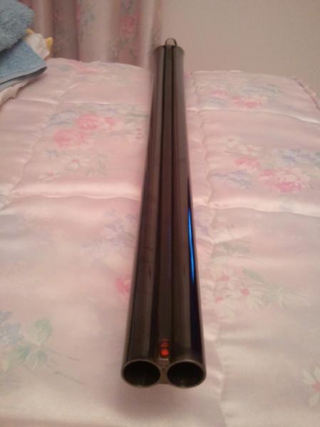

Envio foto de la punta del cañon,no se si se apreciara bien,pero se nota la decoloración y la perdida de brillo.

monchi682 escribió:Envio foto de la punta del cañon,no se si se apreciara bien,pero se nota la decoloración y la perdida de brillo.
Hola Teco01ejg,que es lo que no entiendes de la explicación?,un saludo[/attachment]
Había comprendido perfectamente la explicación, solo que no sabía como podía haber pasado esto.
Mirando la foto, ¿puede tener algo que ver la soldadura a la plata de los cañones? El pavón no se agarra particularmente bien a esa aleación. Durante el proceso de fabricación puede que hayan dejado rastros que luego hayan pulido y después pavonado. Es lo único que se me ocurre ahora :? .

Esta es la escopeta que esta acabada al cromo negro,la pavonada la pude arreglar con pavonador en frio y se quedó que ni se nota,pues yo tampoco me lo explico,porque varios compañeros me dicen que ellos limpian los chokes con el KH7 y no les a pasado lo que a mi,y el que utilicé es el de siempre,el de la botella blanca y naranja con las letras azules,cuando me dijiste que era difícil que eso pasara,dudé,y le pregunte a mi novia si había echado otro producto en la botella que no fuera ese,y me dijo que no,ahora lo que necesito saber es si se puede disimular con algo,porque al ir al cromo el pavonador en frio no le hace nada.
Un saludo y muchas gracias
