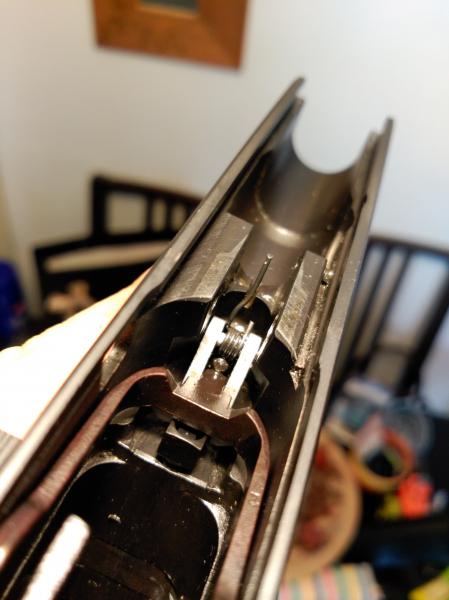

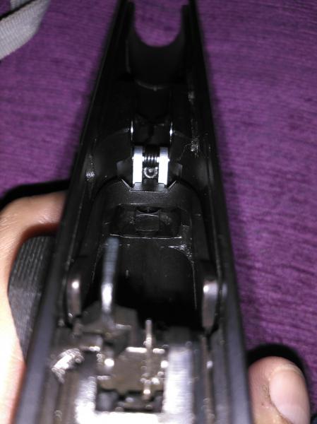

Re: Tutorial de desmontaje de una TANFOGLIO
Mensajepor Parrish112 » 29 Oct 2015 11:54
Muy buen tutorial!!!!
Lástima que el que escribe sea patoso y necesite vuestra ayuda :oops:
No consigo colocar correctamente el muelle que va en la biela del disparador. Lo he intentado poner en varias posiciones pero no consigo que el gatillo vuelva a su posición de reposo.
Lo que no se es la posición del muelle y sobretodo, como colocarlo a la vez que la biela mientras sujeto las piezas en la posición correcta.
A ver si me podéis echar una mano
Mil gracias!
Novato hasta que un maestro diga lo contrario.
The worst days shooting are still better than the best days working
Coopy
Mensajes: 4323
Registrado: 04 Abr 2009 08:01
Ubicación: Pontevedra - GALICIA
Mensajepor Coopy » 29 Oct 2015 12:13
Tienes que meter el pasador lo justo para que te entre el muelle y poder dejar el gatillo suelto
Si te ayudas con un botador, clavito o destornillador por el lado contrario es mas fácil centrar y sujetar el muelle
Después con un alicates de puntas finas coges el muelle y lo metes de forma que entre comprimido. Tiene una sola posición. Con las "patas" hacia el gatillo, sino no comprime y no trabaja.
Cuando está en su sitio vas metiendo el pasador hasta que entre en el muelle, ahí ya lo puedes soltar. Si tienes el botador por el otro lado ya se sujeta. Sino te va a saltar
Ya solo queda meter el pasador del todo.
Diego Abilleira Imagen
VENDO:
Botes Aceite Break Free 100ml, cargadores, piezas tanfoglio, cinturón ipsc, maletín ipsc..
Parrish112
Mensajes: 2333
Registrado: 24 Feb 2014 20:02
Mensajepor Parrish112 » 29 Oct 2015 16:33
Gracias por la explicación, lo que me hacia falta era:
-Perder el miedo a forzar el muelle.
-Conseguir un alicate con las puntas finas para agarrar correctamente el muelle.
-Además, como podéis ver bajo el muelle, el tornillo que regula el primer tiempo, está muy fuera y al revés!!!!! Me he vuelto loco hasta ponerlo al derecho, roscarlo mas y dejar más espacio para el muelle.
Ha sido un cúmulo de cosas que me ha hecho perder la paciencia un buen rato hasta que he ido atacando uno a uno cada problema.
Un saludo y gracias cracks! Por el tutorial que me ha permitido desmontar por completo la pistola siendo un novato y por la explicación que me ha permitido acabar de montarla! Jajajajaja
Por cierto, en cuanto saque la cámara buena voy a ver si amplío este tutorial y pongo la forma de regular el gatillo, que me ha parecido súper curioso el sistema para acortar recorridos.

He visto hoy un par de pistolas como la mía y marroyol me ha confirmado lo que sospechaba.
El tornillo que acorta el recorrido muerto del primer tiempo, en mi pistola y en todas las que he visto, estaba de tal forma colocado que había que desmontar el disparador para regularlo.
Yo sin embargo le he dado la vuelta
De tal forma que puedo regularlo solamente quitando la corredera.
La única razón que veo es que la cavidad se pueda llenar de mierda, pero con un alfiler de vez en cuando podría ser suficiente para mantenerlo correctamente, no?
Un saludo!
Coopy
Mensajes: 4323
Mensajepor Coopy » 30 Oct 2015 22:09
Parrish112 escribió:He visto hoy un par de pistolas como la mía y marroyol me ha confirmado lo que sospechaba.
Un saludo!
Apoyaba la cabeza en su tope??
Los míos siempre estubieron por dentro... En varias que tube y que tengo. Tanto gatillo original como el heinning.
