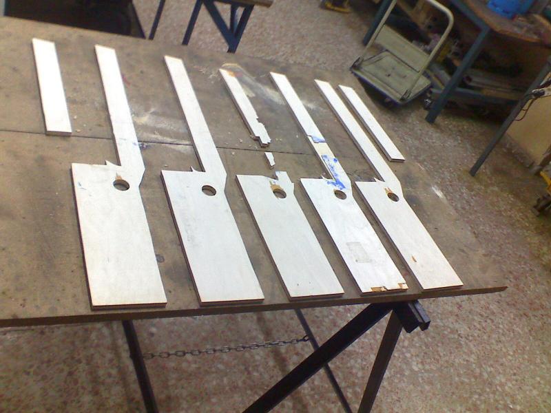

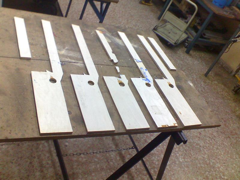

Participo poco en este foro, la verdad. Pero he rescatado este viejo hilo en lugar de abrir uno nuevo para presentaros otra culata fabricada con idéntica técnica a la explicada en éste.
En este caso se trata de una culata específica de BR50 para la misma carabina CZ452.
Por ganar anchura, en esta ocasión se trata de siete planchas de 10 mm. con diseño plano en guardamanos y recto en culata. Imagino que es lo ideal para la práctica del BR50.
Por que se vea que se puede, nada más. Por si os apetece.
Primero, las tablas:
Hola a todos.
Soy nuevo participando en este foro, y, después de mil años antes de decidirme (debo ser 160

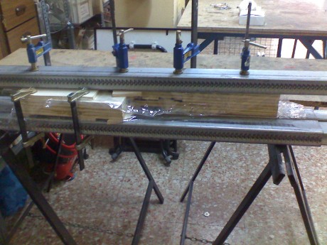

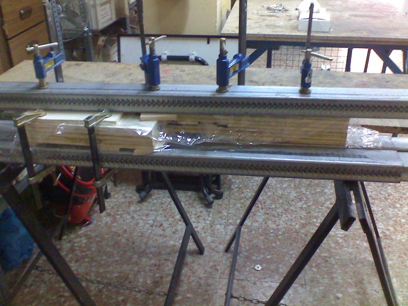

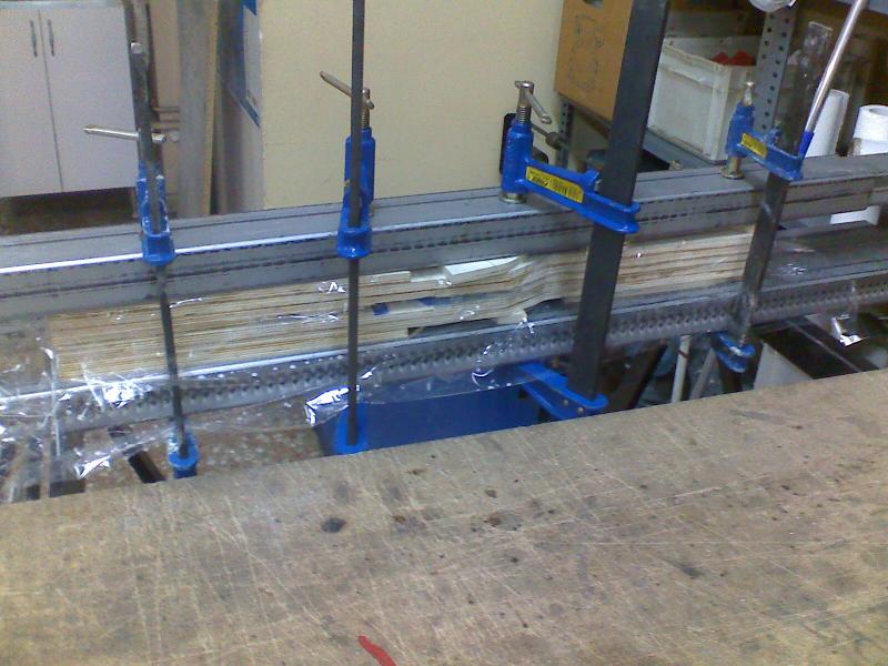

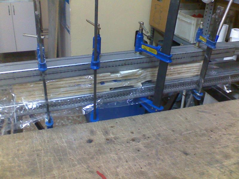

Mensajepor Jalupe » 29 Sep 2010 20:06
Luego, pegarlas todas:
Hola a todos.
Soy nuevo participando en este foro, y, después de mil años antes de decidirme (debo ser 170
Hola a todos.
Soy nuevo participando en este foro, y, después de mil años antes de decidirme (debo ser 171
