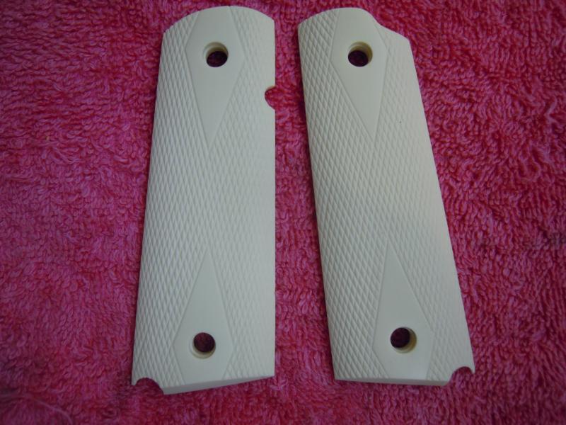

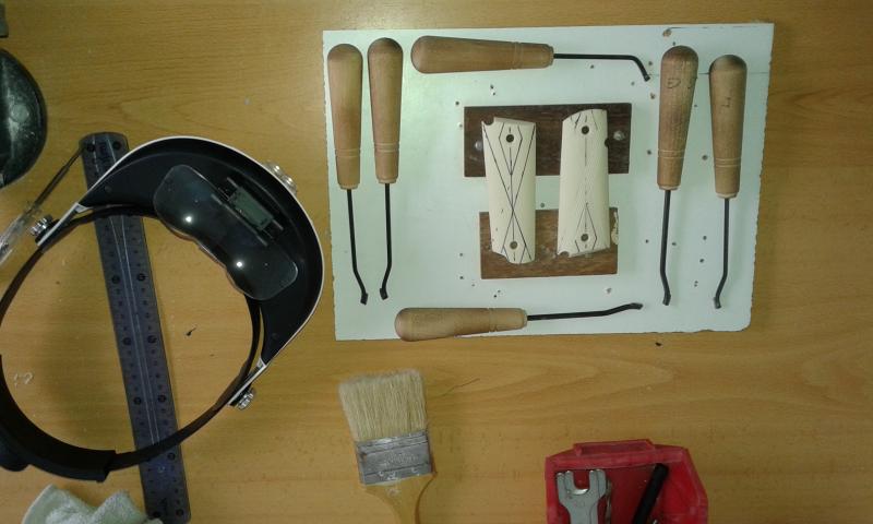

Moleteado, se llama mas bien cuando se hace en metal. En madera para armas, se llama técnicamente "segrinado", y mas popularmente, cuadrillado. Si esta en buenas condiciones, limpiarlo con un cepillo de dientes mojado en disolvente, sin problemas.
Si esta desgastado, mas problemático, pues habría que rehacerlo, linea por linea, con unas limas especiales para hacerlo, aunque solo necesitarias una, la de una sola linea....te pongo unas fotos, para que veas como son.
Si, aceite, se le da a todo, sin problemas, segrinado incluido.... :D
PD: Esas cachas, las hago yo..... :D Mejor dicho, hacia. El trabajo que dan, es enorme, y por encima, solo las vendía, de Pascuas en Viernes..... :?
