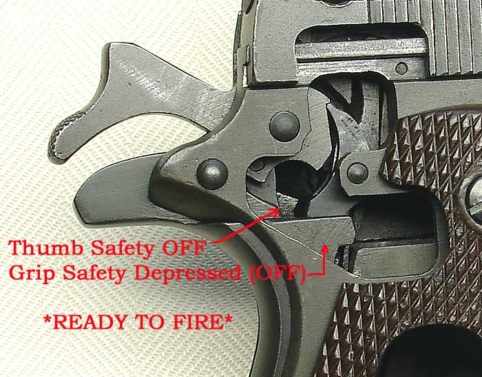

Hola a todos;

manolosolo
Mensajes: 18118
Registrado: 02 Ene 2009 06:01
Ubicación: Galicia
Re: Norinco 1911A1... problema con martillo.

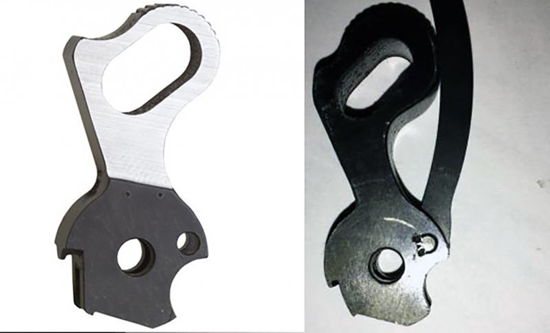

Mensajepor manolosolo » 13 Dic 2016 23:45
Aunque no tienen el mismo angulo de plano las dos imagenes, en el pequeño montaje de los dos martillos, creo que se aprecia bien, el escalon, pequeño y cortisimo, aparte, de aparentemente, distinto angulo, que tiene el martillo original del compañero (el negro), en comparacion al de al lado.......

Mensajepor STI9MM » 14 Dic 2016 08:16
Si le han metido la lima al martillo entonces seguro que es ese el fallo, pero como comentó anteriormente que la pistola solo la había tocado el chino que la montó , por eso le decía lo del muelle del fiador. Y no ametralla precisamente porque se queda el martillo parado en el diente de seguro de caída del martillo, que es más protuberante, que el diente de enganche de disparo.

Hola a todos;
Ya he pedido un kit completo a SPS de piezas para ir cambiando. Voy al martillo de cabeza: efectivamente ese "diente" en mi martillo no es ni la mitad. Ni tiene esa forma. Así que he pedido el martillo. Pero claro, también la biela. Y el pasador. Y para quedarme tranquilo, el fiador. Y el desconector, y los pasadores y... 100€, Feliz Navidad. :D

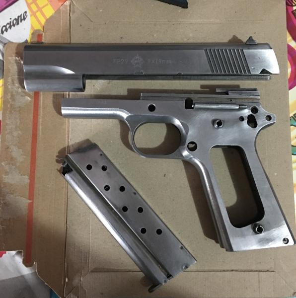

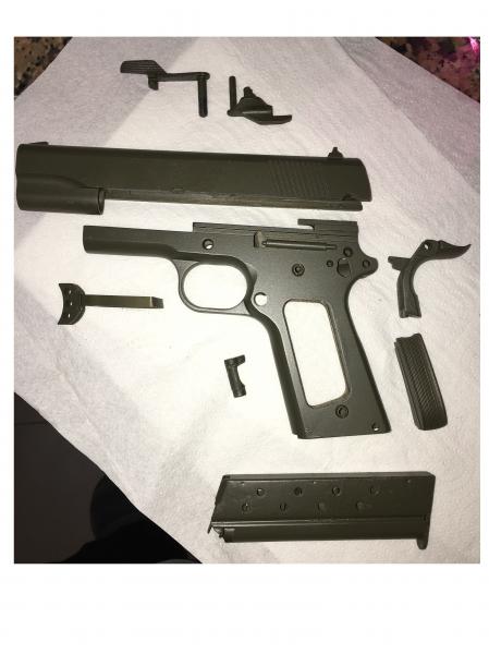

Bien, tengo un pequeño "update" en la larga historia de esta 1911. Después de haberla desmontado una vez más, cepillado, pulido, lijado, más pulido, y pulido de nuevo, recibí el Duracoat en Aerosol hoy, día 27. Como ya había desengrasado el arma varias veces, me puse a pintar. Aquí os muestro el resultado del "antes" y del "después". El arma no está montada porque la voy a dejar curando unas cuantas horas a 50º en el horno... y aún espero de Brownells el muelle de tres patas "aligerado".
Pero para que os hagáis una idea....

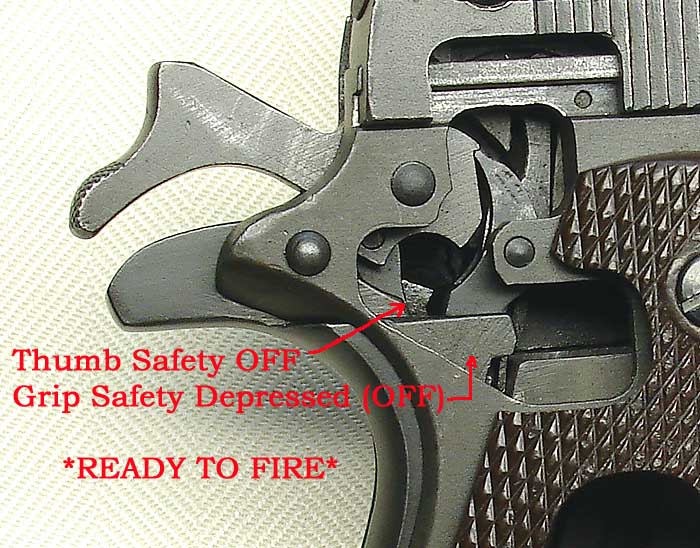

Hola a todos;
Tengo una Norinco 1911A1 .45 ACP con la que estoy inesperadamente contento. Aprovechando 100
Hola a todos;
Tengo una Norinco 1911A1 .45 ACP con la que estoy inesperadamente contento. Aprovechando 101
STI9MM
Mensajes: 1164
Registrado: 07 Dic 2008 06:01
Mensajepor STI9MM » 27 Dic 2016 21:44
Tiene buena pinta . Cuando la tengas totalmente terminada ya nos la enseñaras. Enhorabuena por el trabajo.
