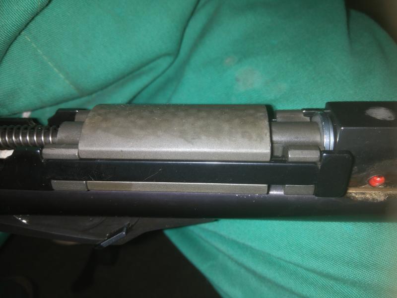

Re: Desmontaje de BAR FN MKI y limitación de cargador (pag. 8)
Primeramente muchísimas gracias por el gran manual que ha realizado Javaliviejo!!!
Al lío... resulta que he desarmado el rifle de mi primo (MK II) esta tarde y la pieza que pongo a continuación la ha desmontado él para limpiarla y no me acordaba como iba. A ver si me podéis echar una mano. El rifle lo he montado completamente y funciona bien (no he probado si repite el rifle, solamente lo probado con el aliviamuelles). Muchas gracias por adelantado. El calibre es un 300 WM.
