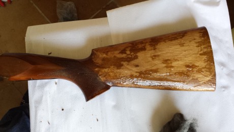

Mensajepor monchi682 » 07 Feb 2014 15:11
Hola Esther,ahora si :mrgreen: ,he comenzado a restaurar las mederas,y como me temia,no se si sera nogal,pues las aramberri tienen fama de tener malas maderas,lo que si es duro es la laca-tinte que lleva,que llevo tres manos de quitapinturas industrial y todabia no sale,se ve que el presupuesto lo echaron en el acabado :mrgreen: :mrgreen: .
Algun consejillo?,gracias

Hola,
Madre mía, esto está con mu mala pinta. :mrgreen: Vamos a ver si lo podemos solucionar.

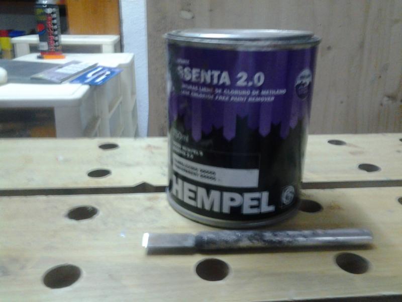

Intenta utilizar el decapante, no disolvente.
El mejor decapante en GEL que he probado es Hempel Absenta 2.0. Lo dejas actuar entre 15 a 20 minutos y cualquier barniz, pintura o aceite, se desprende de la madera, de forma suave, es como quitar un post it.
Ya me dices si funciona.
