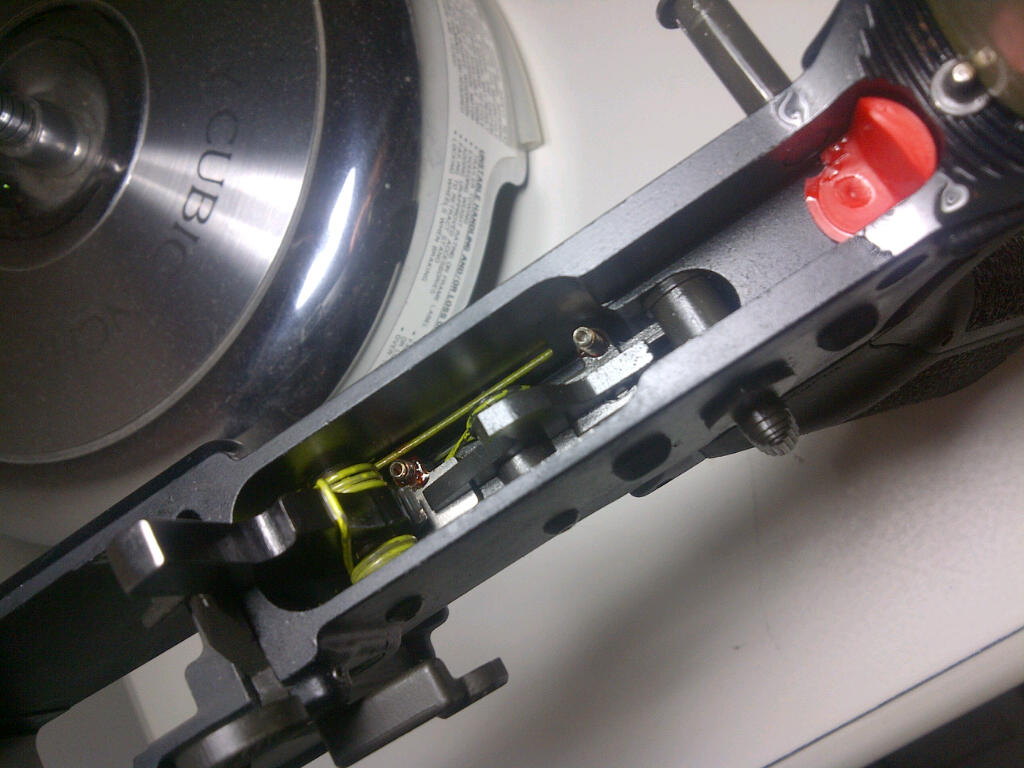

- Un gatillo de precisión (conjunto completo: martillo, fiador, gatillo y muelles)
- Accu wedge: disminuye el juego entre el upper y lower
Evolution
Mensajes: 655
Registrado: 09 Jul 2007 10:01
Re: ¡¡AYUDA!! Para Reducir el Retroceso de mi AR15 222Rem.
Mensajepor Evolution » 05 Ago 2013 15:56
Hola.
Aqui tienes una foto del un JP-Trigger Regulable con SpeedHammer y el AccuWege.
Son dos cosas que mejoran muchísimo la precisión de un AR.
Una es barata y la otra no, pero my recomendables las dos.
Algún compañero de afición que tenga este tipo de arma y que haya probado a cambiar el Buffer por otro 110

¡Que buena pinta tiene!! :apla:
Donde compraste el conjunto de disparo?
