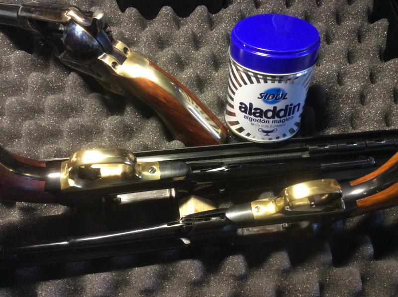

Refloto el hilo y agradezco vuestras enseñanzas. Ya Madbullet me habló de ello y estaba frito por probarlo. Hasta que me he acordado y me puesto manos a la obra.
En mi caso con algodón mágico y muy poca cantidad lo apliqué, dejé un poco secar y a frotar con un paño de algodón como si fuera a hacer fuego. :mrgreen:
Ahora quiero probar limpiar el ánima del cañón cuando uno se encuentra en el club con una mezcla de gasóleo y aguarras en vez de agua y fairy como lo he estado haciendo durante el poco tiempo que llevo en el lado oscuro. Ya os contaré mis impresiones.

Pues el resultado fue un fracaso. No solo no limpia sino que crea como un barro con la carbonilla adherida por todo el ánima. Al final volví a lo de siempre, agua y fairy. Y al llegar a casa desenrosqué el difusor de la ducha y lo acoplé al cono de fuerza y abrí la llave del agua bien calentita. Después baquetita con grata de nylon bien untadita de fairy y vuelta a la ducha. Buen secado, pasadita con un patch humedecido con alcohol y posteriomente aceite dieléctrico. Y quedó el ánima a espejo. :wink:

A mi me va genial el pulimento líquido de Titanlux. Lo das con un trapito, al frotar veras como el trapo se ennegrece, lo dejas secar y se le queda un velo blanquecino luego lo quitas frotando con un paño seco y limpio y queda perfecto. Además tiene siliconas que hacen que dure más tiempo limpio y brillante.
Muchas gracias por tu consejo Poliarnyy, habrá que probarlo. :birra^:
