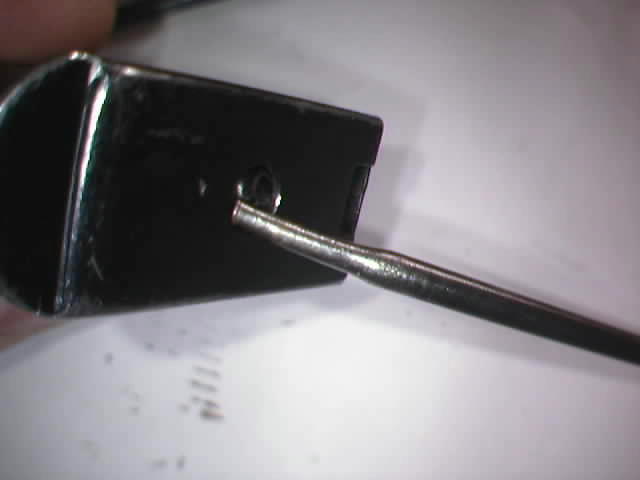

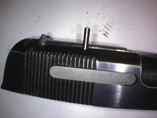

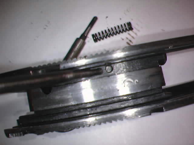

Con un botador y desde dentro sacamos el eje del extractor, no es necesario quitarlo del todo, solo lo suficiente hasta que el extractor y su muelle salgan de su alojamiento.

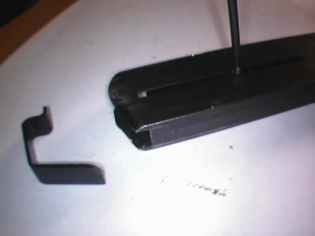

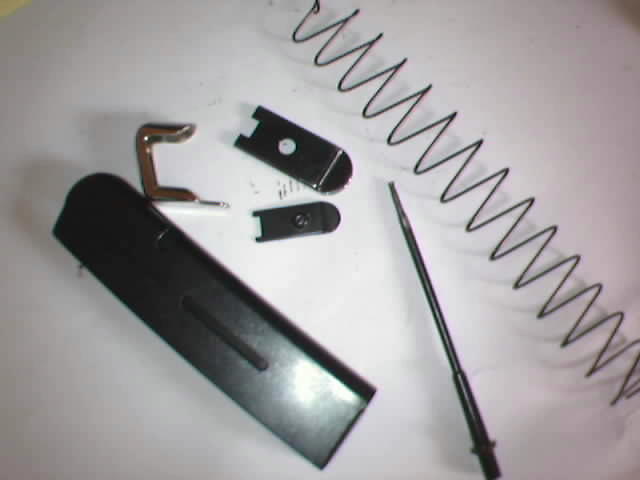

DESMONTAJE DEL CARGADOR
Presionando el botón de la base del cargador, desplazamos la tapa hacia adelante y sacamos la tapa, la base el muelle y la teja del cargador.

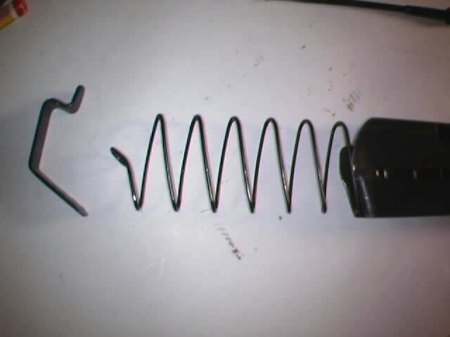

Re: Tutorial desmontaje STAR Super y similares

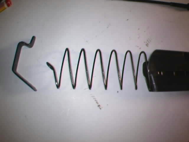

Los cargadores que no tienen tapa inferior, se desmontan comprimiendo el muelle empujando la teja bloqueamos el muelle introduciendo un botador por la ranura inferior y dejando caer la teja sale posteriormente el muelle

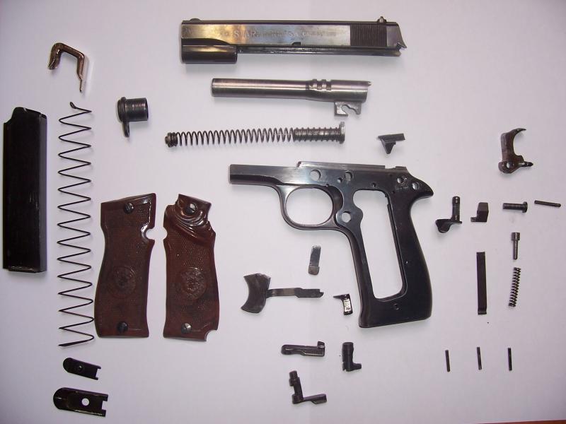

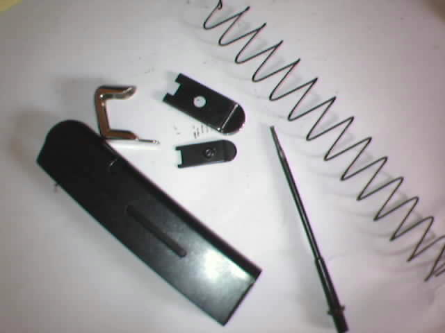

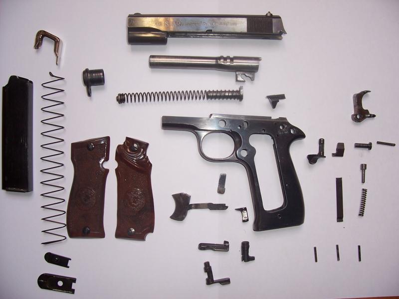

Con esto tenemos la pistola completamente desmontada
Para volver a montarla sin que nos sobren piezas se procede en sentido inverso.
Espero que les sea de ayuda, cualquier duda no dudéis en mandarme un MP.

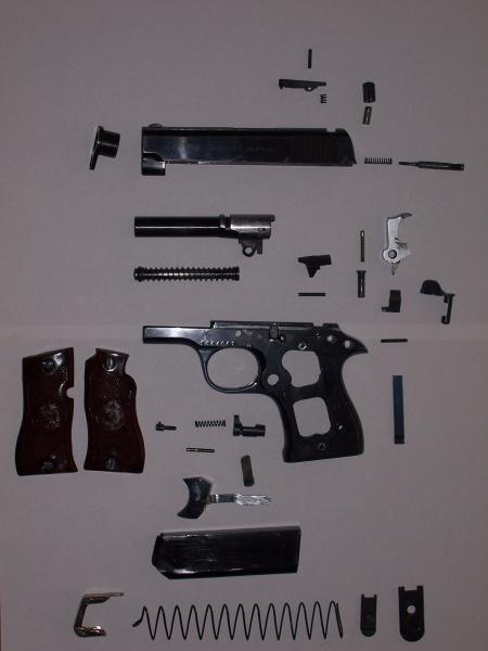

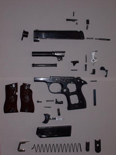

En esta página tienes la vista explosiva de la STAR F que es similar a la IN pero de calibre .22lr
http://www.colecciondepistolas.com/modelo1.asp?id=383
En muchos pasos el despiece es similar al que he expuesto aquí sobre la Super S
La retenida del cargador saldría desenroscando el botón, al igual que en las primeras S.
El martillo, fiador y seguro saldrían igual, el disparador tiene incluida en la biela el interruptor de disparo, pero se procedería de la misma forma.
Extractor y aguja percutora saldrían sacando sus pasadores horizontalmente pero de forma muy parecida.

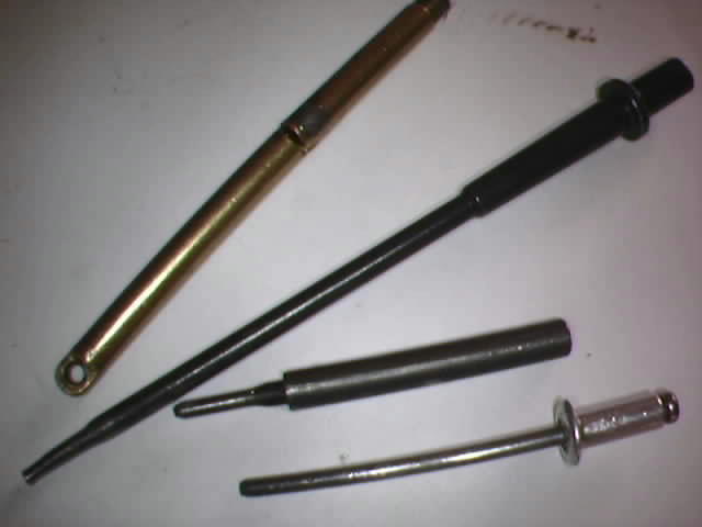

Otras dudillas: ¿dónde se compran los botadores, hay de varias medidas, cuánto pueden costar?
Gracias por anticipado nuevamente.
Los botadores que yo uso son percutores rotos de CETME y alguno de STAR SuperB, remaches o barillas de latón de antiguas baquetas
