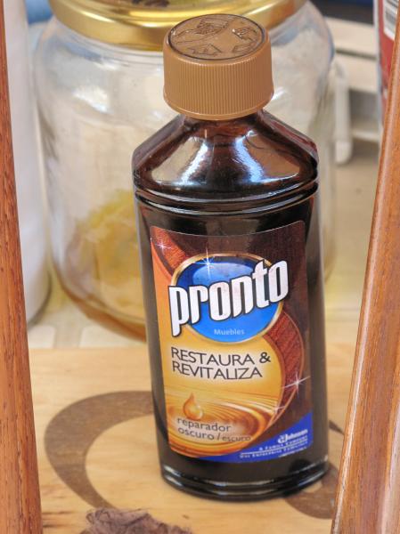

Muchas gracias, lo del litro era por redondear, me iba a sobrar liquido desengranaste para repartir jajajaja. Buscando por Internet me he puesto en contacto con una ebanistería que trabajan muebles de nogal, les he preguntado lo del color, me dicen que me pase y me cuentan, que hay fácil solución con productos que se encuentran en el mercado. A ver que me dicen y cuento. Un saludo

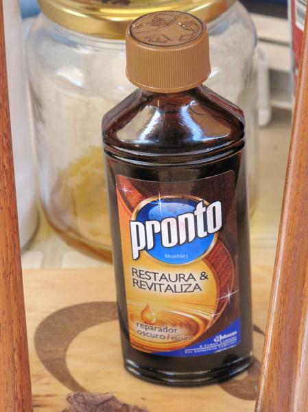

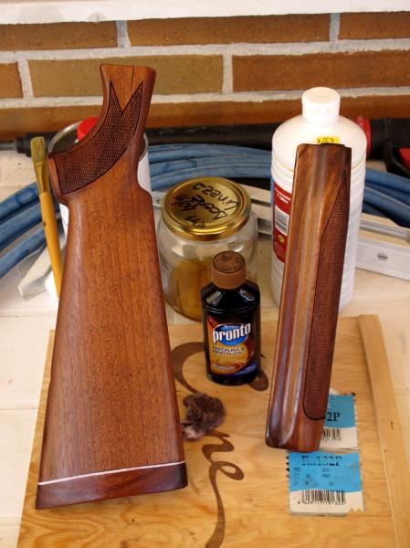

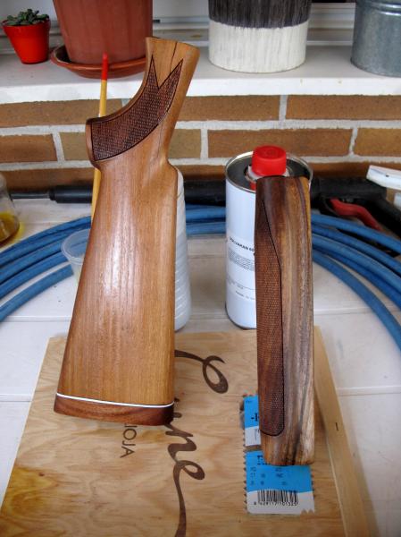

Bueno, pues ya de vuelta. Me ha sorprendido el tema por lo sencillo. Me dice que se puede oscurecer la madera incluso después de haber dado alguna mano de aceite, con PRONTO repara muebles del color que le queramos dar, que lleva tintes naturales que ayudan a la reparación de muebles, son aceites naturales que llevan color. En fin, lo he comprado en un supermercado. Le he dado una mano a la culata, después de una lija suave, y que lo dejara secar al menos una hora o que viera que esta seca, que lo hace bastante rápido, después le he dado otra vez y este es el tono,(ver foto, la de enmedio) casi igualado. Me dicen que deje secar unas 24 horas y le frote suave, que si quiero le vuelva a dar el aceite de linaza, llevo tres manos en 5 dias, después se le puede dar algun tipo de cera si se quiere. Ya vere si al final la doy. Un saludo

Dice el refran, que nunca te acostaras sin saber algo mas.
Muy buen truco y te ha salido muy bien, pues ya no hay diferencias entre la culata y el guardamanos.

Pues parece que si, miedo me daba el tener que empezar a desengrasar y volver desde el principio, mas que nada por conseguir el mismo tono. Muchas gracias por las indicaciones. en cuanto este terminada subiré alguna foto. Un saludo

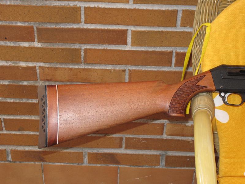

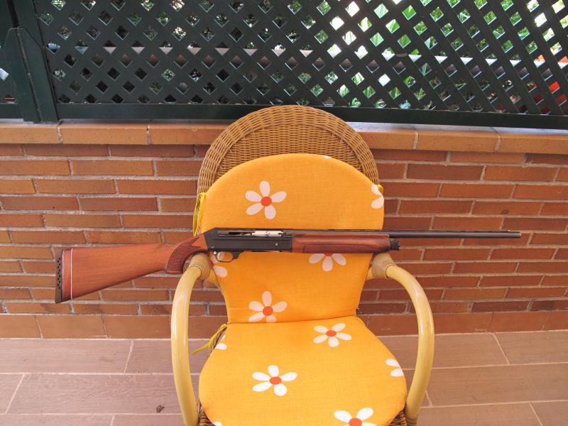

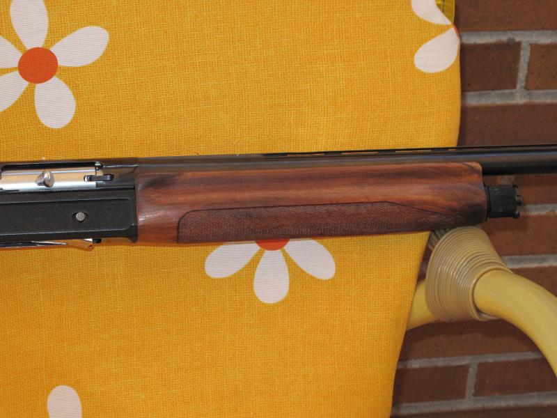

Pues después de lija, lana de acero, aceite de linaza (6 capas) y algunas horas este es el resultado. Al final le di cera-barniz y después un poco de lana de acero muy muy suave y trapo para algo de brillo. A ver que os parece. Quedan un par de retoques esteticos en la cantonera y lista para las codornices. BENELLI Mod. 201 calibre 20, *** fijas. Un saludo

Exelente, y tambien tengo una escopeta como la suya, pero con chokes intercambiables, y son fenomenales. Saludos.
