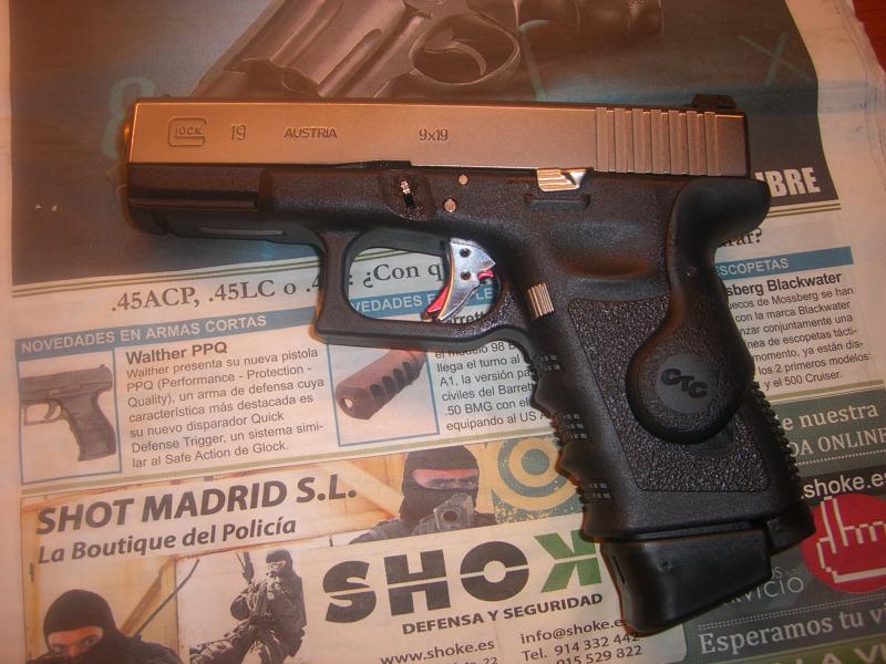

...La mia es parkerizada mate, y me lo hicieron despues de cien disparos.
...El color original no me gustaba. ;-) Y para gustos colores.

Esa Glock, no es parkerizada, pero ni de coña.
El parkerizado, o fosfatado, que son procesos muy similares, oscila desde un tono verdoso oscuro, al gris, llegando a ser casi negro, y de un tono totalmente mate.....
Es que apuesto, que el tratamiento superficial de esa corredera, que es nitruro de cromo, y seguro que no lo han hecho en el taller de la esquina....
Ademas, esa glock, no tiene el cañon dorado????
