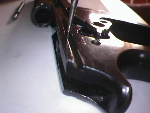

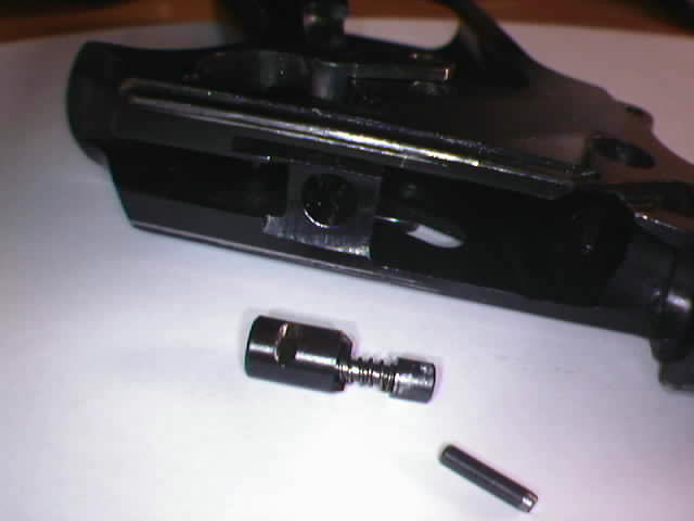

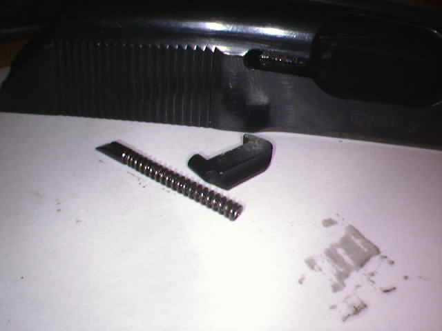

Con un botador sacamos el pasador del seguro de aguja y sacamos el cilindro, el empujador y el muelle por arriba.
Despiece completo de l a WALTHER PPK/E, por similitud la PPK/S de S&W y la PP, tanto de WALTHER como 00
Despiece completo de l a WALTHER PPK/E, por similitud la PPK/S de S&W y la PP, tanto de WALTHER como 01
Despiece completo de l a WALTHER PPK/E, por similitud la PPK/S de S&W y la PP, tanto de WALTHER como 02

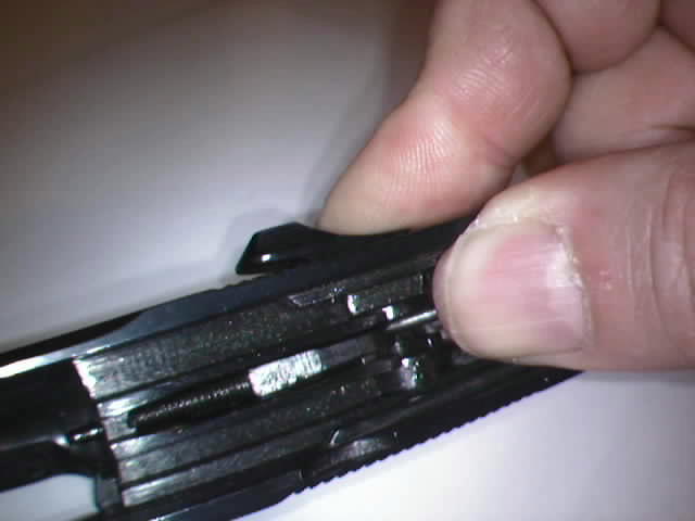

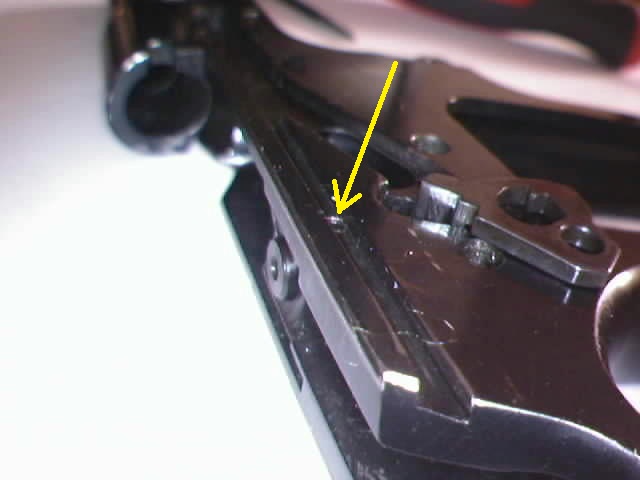

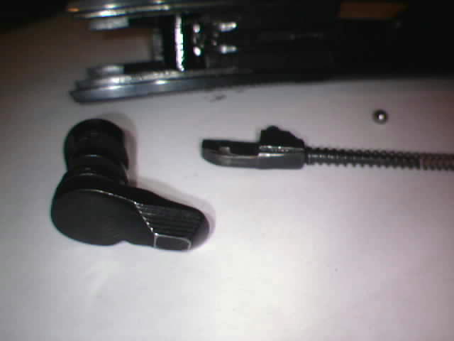

Una vez quitado el seguro de aguja se puede sacar el fiador de su alojamiento por el costado derecho del arma girándolo para buscarle el hueco.
Despiece completo de l a WALTHER PPK/E, por similitud la PPK/S de S&W y la PP, tanto de WALTHER como 10

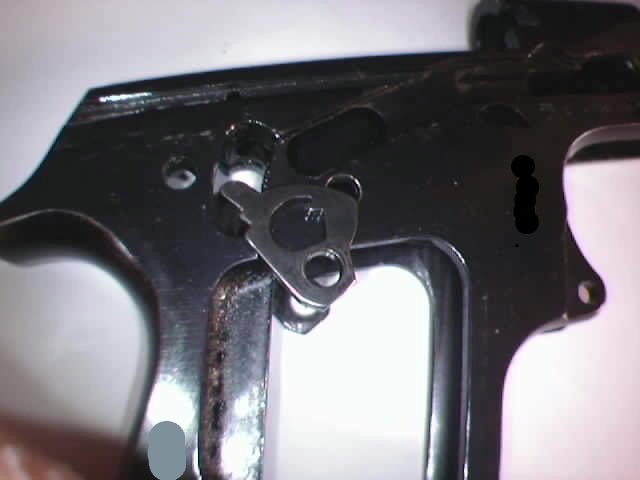

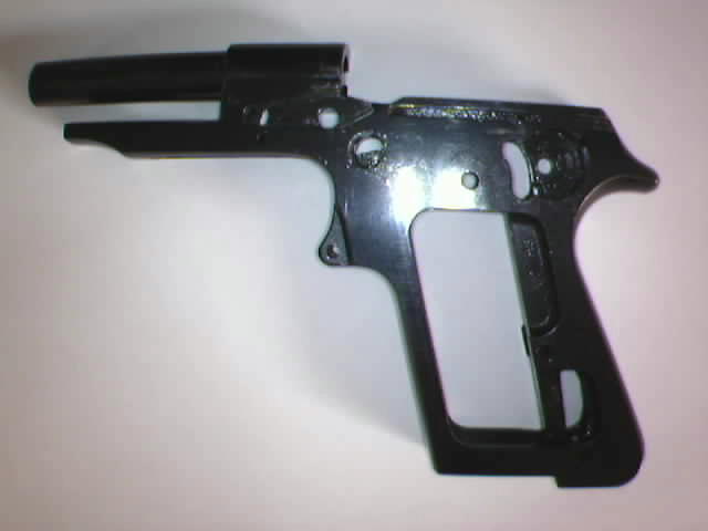

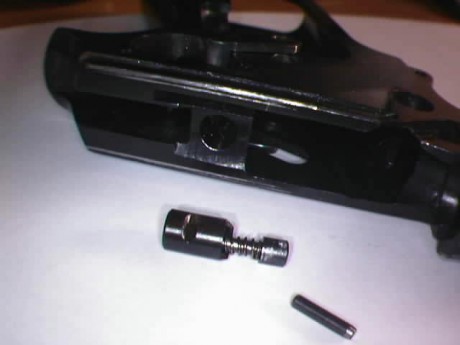

Y con esto ya está el armazón desmontado.
Despiece completo de l a WALTHER PPK/E, por similitud la PPK/S de S&W y la PP, tanto de WALTHER como 20
Despiece completo de l a WALTHER PPK/E, por similitud la PPK/S de S&W y la PP, tanto de WALTHER como 21

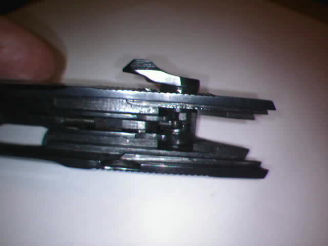

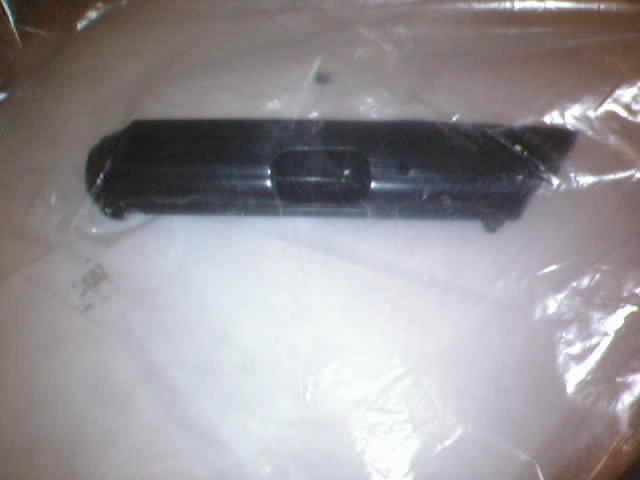

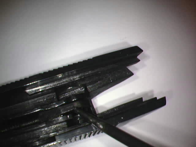

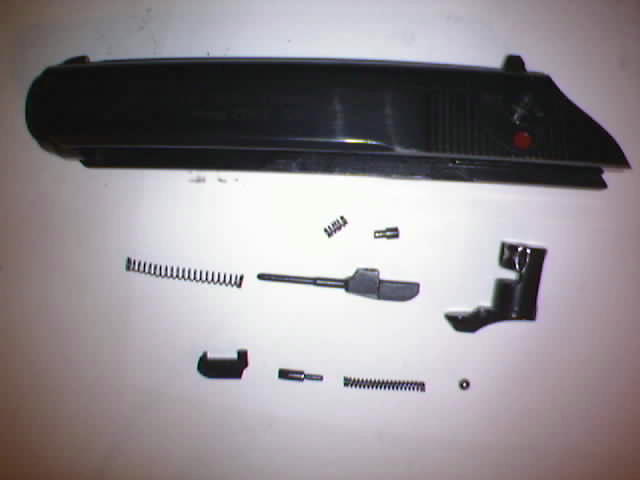

Sigamos con la corredera:
Lo primero presionar la aguja hacia arriba y hacia adelante hasta liberarla del bloqueo de aguja y con la punta del botador movemos un poco el eje del seguro hacia afuera.
Las PPK/S y las PP originales hay que desplazar la aguja hacia adelante con una llave especial con dos puntas y despues sacarlas hacia abajo, tambien habría que desmontar el indicador de cartucho en recámara.
Despiece completo de l a WALTHER PPK/E, por similitud la PPK/S de S&W y la PP, tanto de WALTHER como 30
Despiece completo de l a WALTHER PPK/E, por similitud la PPK/S de S&W y la PP, tanto de WALTHER como 31
Despiece completo de l a WALTHER PPK/E, por similitud la PPK/S de S&W y la PP, tanto de WALTHER como 32

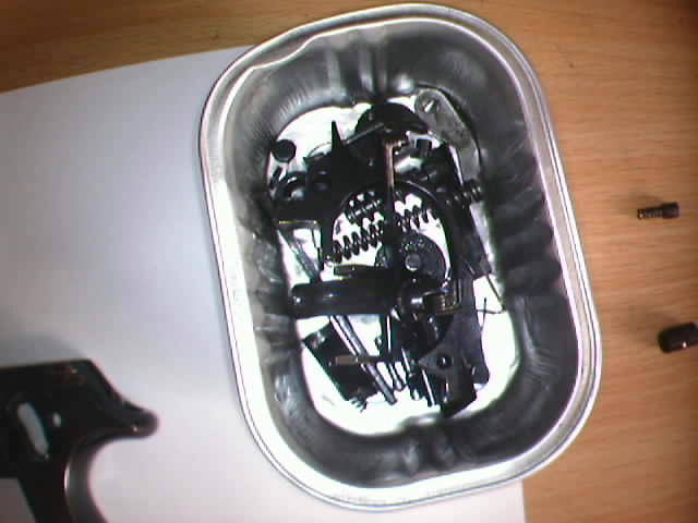

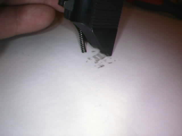

Después trabajando dentro de una bolsa de plástico, las piezas pequeñas salen disparadas por la tensión de los muelles.

Mensajepor marroyol » 23 Oct 2011 20:45
Sacamos el seguro y saldrá la aguja percutora con su muelle y un tetón con muelle que mantiene siempre la aguja hacia abajo y que actúa como seguro de aguja y la bola que sirve para posicionar el seguro en fuego y seguro.
Despiece completo de l a WALTHER PPK/E, por similitud la PPK/S de S&W y la PP, tanto de WALTHER como 50

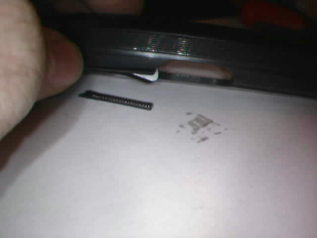

Ahora solo es necesario inclinar hacia atrás la corredera y saldrá el muelle del extractor y el empujador del extractor.

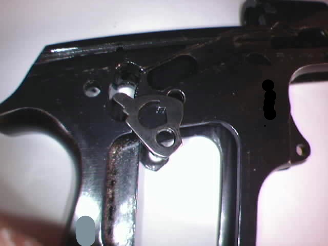

Para montar se procede en sentido inverso, como al desmontar, excepto el extractor que se monta por delante una vez puestos la bola el eje del seguro se introducen el muelle y el empujador de extractor y a continuación el extractor presionando todo el conjunto hasta que entra en su sitio.
Lo más complicado el mecanismo de disparo, hasta que engancha el disparador en el eje y su muelle en la ranura, así como la biela entra en su hueco en el armazón, el truco empujar todo lo que se pueda la biela y la punta del disparador hacia adelante para que todo se ensamble al mismo tiempo.

Envidio a los que os atrevéis a desmontarlo hasta la ultima pieza y admiro a los que ademas enseñan a los demas.
Siempre se aprende algo, por ejemplo lo de la bolsa para los muelles saltarines no lo sabia.

Mejor trabajar con la manos en la bolsa que estar buscando un muelle tres horas :mrgreen: :mrgreen: :mrgreen:

....¡Y no encontrarlo!, muy buena idea Marro. :apla: :apla: :apla:
