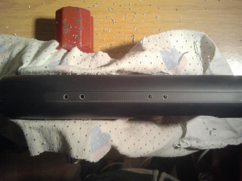

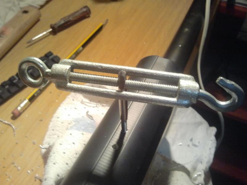

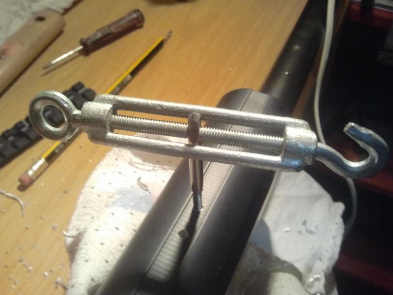

Ante todo y primero que nada quiero agradecer la detallada explicación a Dalton para los que nos hemos atrevido a hacer este trabajo.
Me he tomado la libertad de copiar el mismo carril y punto rojo que Dalton, pues me convenció esa elección, además de que yo soy todavía un tanto profano en esta materia y prefería ir sobre seguro.
Expondré buenamente como he seguido los pasos en mi elaboración, en la que me han faltado algunas de las herramientas sin que ello haya representado serio obstáculo para lo que creo un satisfactorio resultado.
Comentar que siendo un poco menos ortodoxo no empleé plantilla alguna, tan solo presenté el carril sobre el armazón para marcarle con lapicero donde irían los orificios del taladro que posteriormente marqué a golpe de martillo con un punzón metálico.
No dispongo de columna para alojar el taladro, cuestión que solventé agujerando primero con una broca más fina y finalmente con la definitiva broca del 3,25. Bien es cierto que en todo momento y como recomendaba sabiamente Dalton, procuré mantener en todo momento la máxima verticalidad que el taladro en mano podía permitirme.
Aquí os pongo foto de los agujeros recién taladrados con la broca del 3,25…

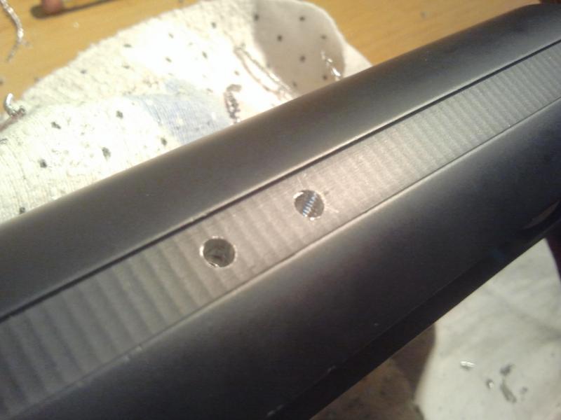

En esta otra foto aparece a la izquierda un orificio solo taladrado con broca del 3,25 y a su derecha otro orificio por el cual ya le he hecho pasar el primer macho que forma la rosca.
Ahora os mostraré un pequeño apaño que me funcionó de maravilla…acudí a la ferretería y el tendero pudo servirme el juego de los tres formadores de rosca que indicó Dalton pero no le quedaba giramachos alguno (la herramienta soporte donde van alojados para empezar a hacerlos girar manualmente)…con lo cual observando la necesidad se me ocurrió utilizar un tensor común que tenía por casa y que me permitió poder realizar la operación…

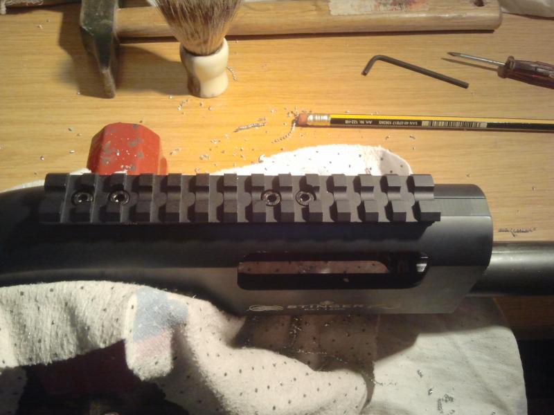

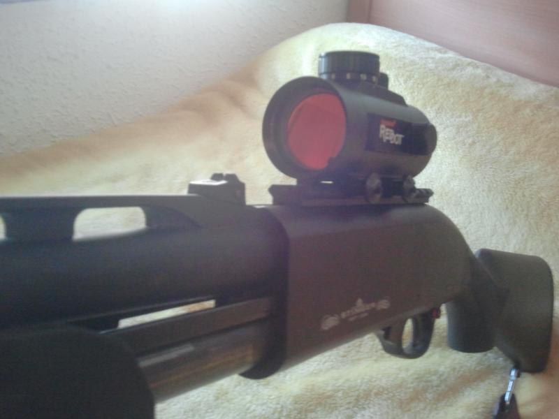

Y ya por fin el carril montado...

Un saludo, y espero que mi humilde aportación haya podido colaborar en este fenomenal foro.

Te ha quedado de lujo, lo que mas me ha gustado es el giramachos :mrgreen: :mrgreen: ya veras que resultados da con punto rojo.

Excelente trabajo Dalton,muy bien relatado y fotografiado,comprensible para cualquiera que no tenga demasiada maña en estos menesteres. Perfecto. :apla: :apla:
Compañero Eldenor, lo del giramachos,ha estado de cine, deberias patentarlo :D
