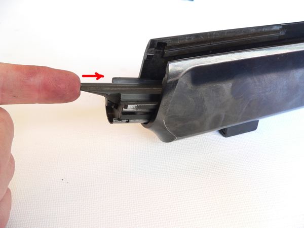

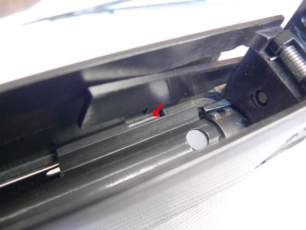

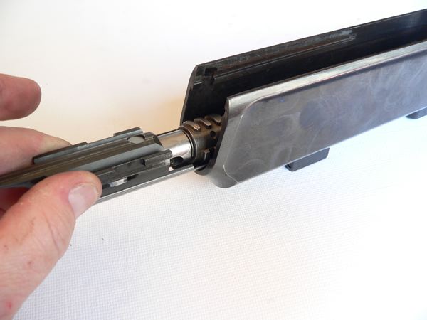

20 y 21.- Para reintegrar el cerrojo al cajón de mecanismos, ponemos el cajón (16) boca arriba, apoyamos en él el cerrojo y lo empujamos adelante. Así de sencilla y suavemente volverá a los rieles por los que se desplaza.
Huelga añadir que nuevamente volvemos a pelearnos un poco con el tirador que reintegraremos a su riel hasta su tope y punto de fijación con la cabeza del cerrojo (34) y la cubierta guardapolvo (24) adelantados.

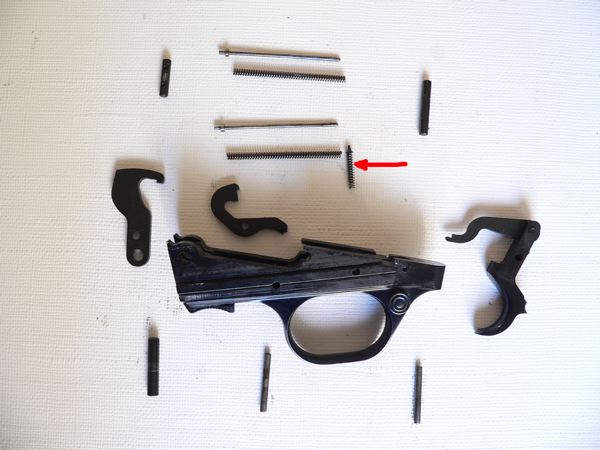

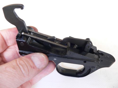

22.- Habíamos dejado aparte el grupo disparador. Aquí lo tenemos; ahora sí, con el martillo percutor descargado.
OJO porque este grupo disparador del MKI guarda significativas diferencias de diseño con el del MKII aunque sí funcionan igual los muelles empujadores del martillo (48), sus varillas guía (49) y sus acomodos (50 y 51).

23.- Podéis desmontarlo PERO habréis de saber que volver a poner en su sitio el empujador con su muelle que señalo (44 y 45) es un poco puñetero y requiere cierta maña, pues hay que hacerlo teniendo unas piezas montadas y montando otras de forma simultánea.

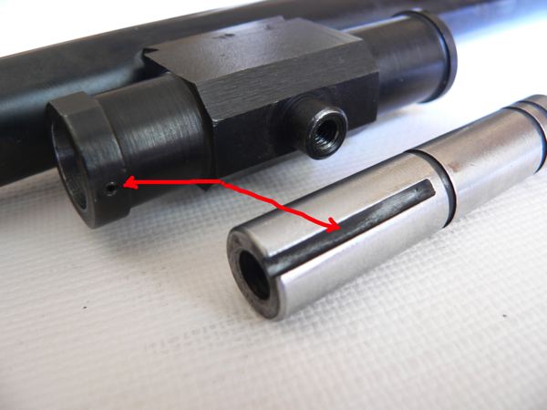

24.- Volvemos a montar el grupo delantero actuando en orden inverso al desmontaje.

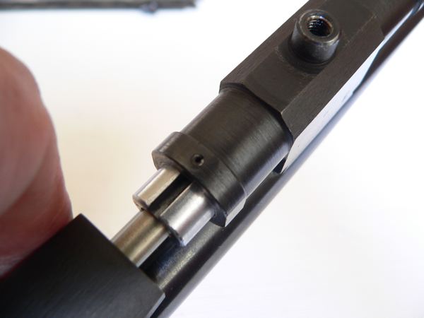

Hay que poner atención en un detalle: el colector de gases del MKI tiene una espiga (8) que sirve de guía al pistón (7), que tiene un riel (señalados en la foto).

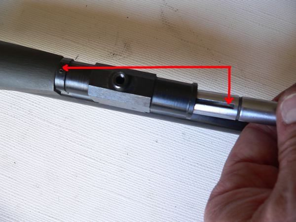

26.- Sólo haciendo coincidir riel del pistón con la espiga guía conseguiremos que el pistón se mueva atrás OJO a esto que es básico e imprescindible para el funcionamiento efectivo y seguro del rifle.
Acto seguido roscamos de nuevo el tornillo tope del colector con su arandela.

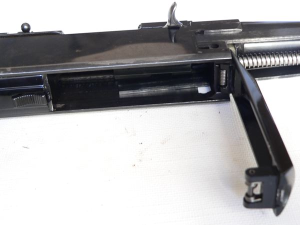

27.- Por la ventana de carga tendremos acceso a los mecanismos en muchas fases del proceso que venimos siguiendo. Para montar de nuevo las bielas será fundamental que observemos a través de esta ventana.
