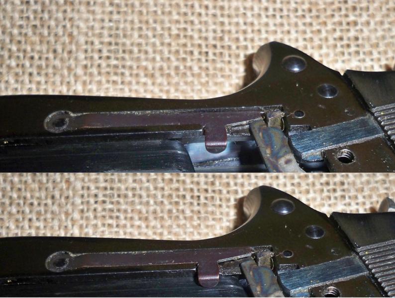

Ermitanio escribió:Feliz año a todos!!!
Acabo de realizar las fotos que necesitaba SamColt acerca del seguro de cargador de la STAR S SUPER.
La pieza en cuestión se aprecia al desmontar la cacha izquierda (Vista el arma desde la empuñadura), o al desmontar la corredera desde la parte superior. Consiste en un pequeño "trinquete" que al introducir el cargador se desplaza hacia el exterior liberando el desplazamiento de la cola del disparador (Gatillo de toda la vida, vamos).
Exteriormente se puede ver dicho trinquete desde la parte derecha del arma, justo bajo la palanca de desmontaje. La propia palanca tapa parte de la misma, que lleva un pasador con cabeza de tornillo plano que con un cuarto de vuelta libera dicha pieza y permite su extracción.
Espero sirva mi explicación.
Saludos... :rifle:
Por cierto ese seguro se lo tengo anulado a la mia, nunca he entendido para que sirve el seguro de cargador. Si pierdes el cargador o estas en pleno proceso de cambiar el cargador, tienes el arma inutilizada, mas en un arma de defensa.
Para desmontarlo, primero hay que desmontar la retenida:
Se coloca la palanca de desmontaje de forma vertical y en esa posición se presiona el eje desde el lado de la retenida saliendo este por la derecha, y la retenida por la izquierda.
Nos queda un orificio desde el que se ve el seguro de cargador, se presiona con un botador por el orificio y desde el costado derecho se presiona y se gira el tornillo llave del seguro.
Este seguro además evita que se pueda mover la palanca de desmontaje con un cargador colocado. Por lo que para anular el seguro de cargador no vale con retirar el seguro, hay que limar el eje agrandando la ranura donde juega el disparador.
Para volver a montar se hace en sentido inverso.
La verdad es que esta pistola se desmonta entera en cinco minutos, lo que mas trabajo cuesta desmontar es la mira a cola de milano.

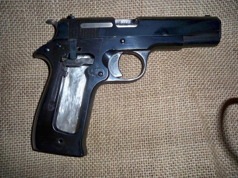

Mensajepor Ermitanio » 23 Ene 2011 17:29
Va por tí, SamColt!!!
Creo que ésto es lo que tú comentabas respecto a la STAR SS.
Al introducir el cargador se actúa sobre el "fleje o pletina" situado en el lado derecho, que a su vez bloquea la biela del disparador. Cuando se introduce el cargador se eleva la pletina permitiendo el libre recorrido de la biela de transferencia del disparador.
Saludos...

Mensajepor SamColt » 23 Ene 2011 17:37
Si señor, a eso me referia,y la función es la comentas y lo bueno es que puede desmontarse desde el otro lado ayudandose con un botador, y fuera seguro, o lo puedes dejar puesto, eso va a gusto del consumidor,pero a eso me referia.Saludos :wink:

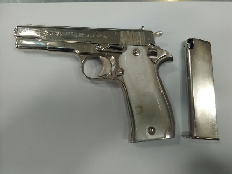

Se que tiene unos años este post pero personalmente me ha servido ahora, momento en el que he adquirido una Star S Super de 380 Auto.
Agradeceros a todos la informacion aportada, ha sido una ayuda increible. Mil gracias. Os adjunto una foto de la pistola, saludos a todos :saluting-soldier:
que diferencias hay entre la star S y la SS, ( no la S SUPER ), esteticamente las veo iguales , pero mecanicamente 160
