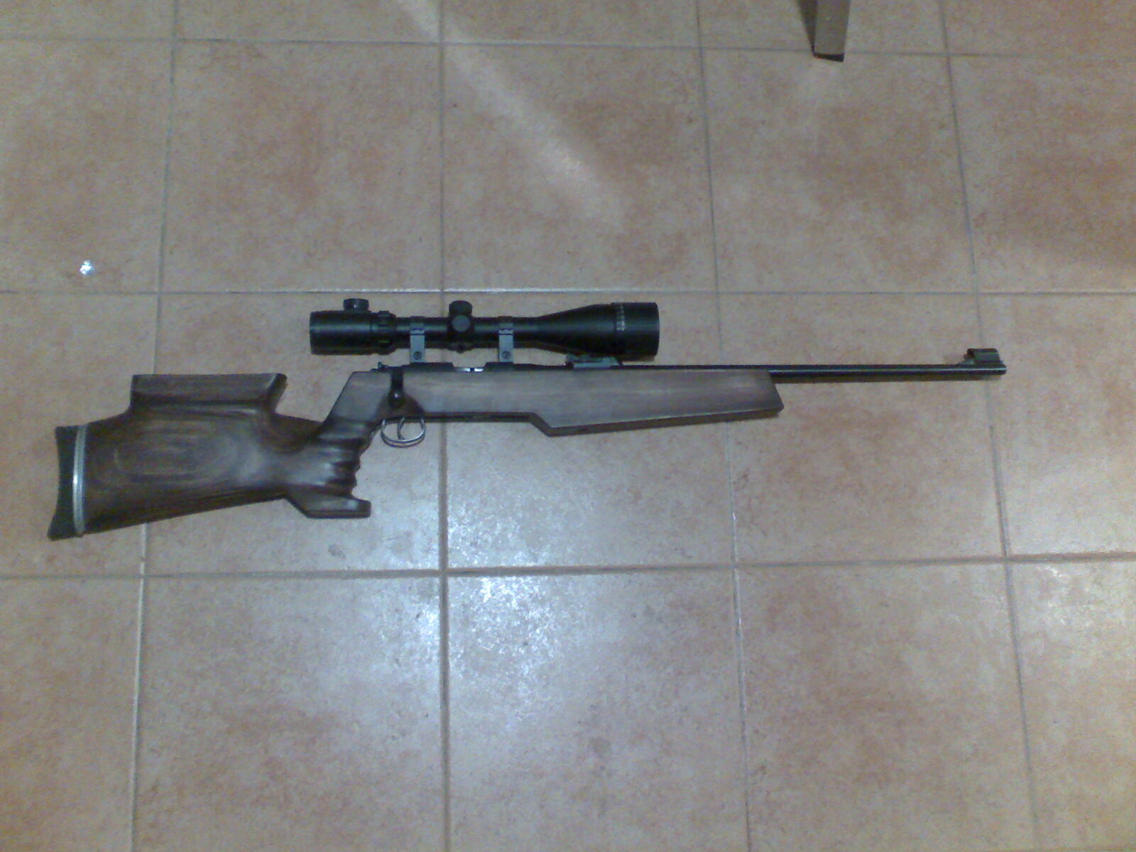

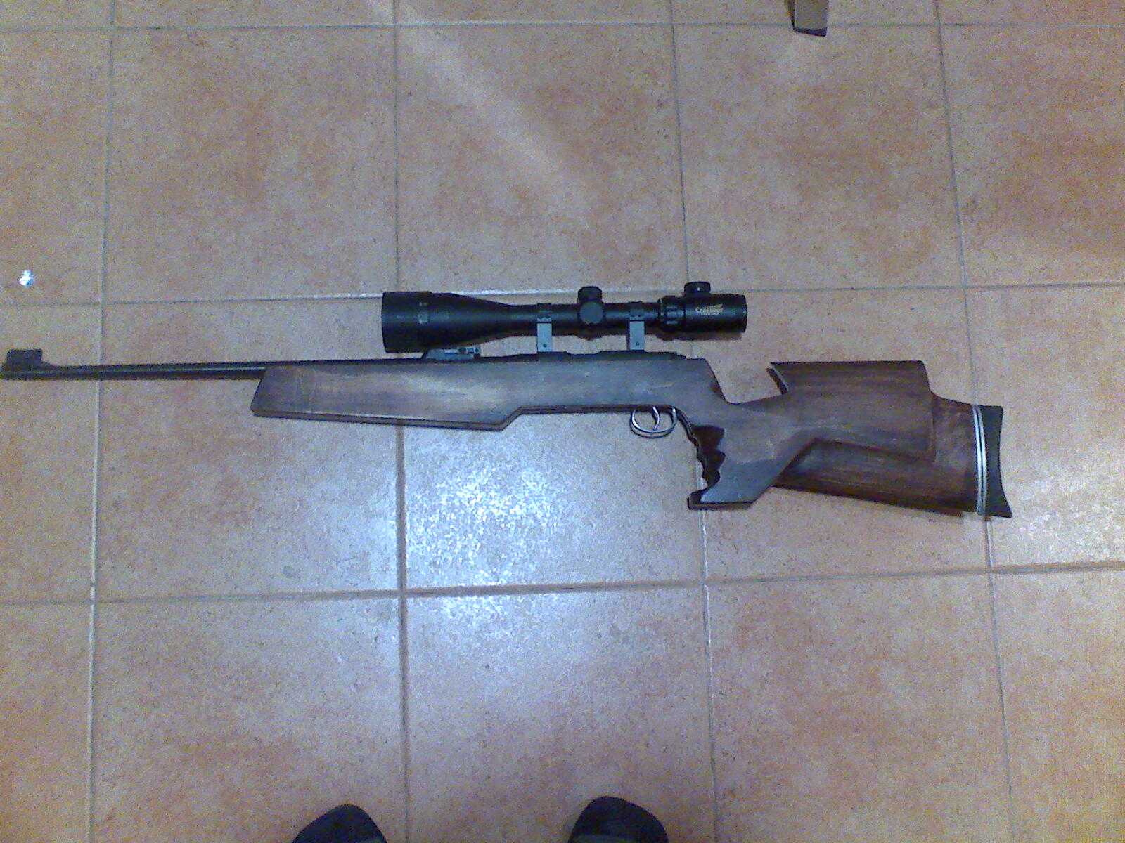

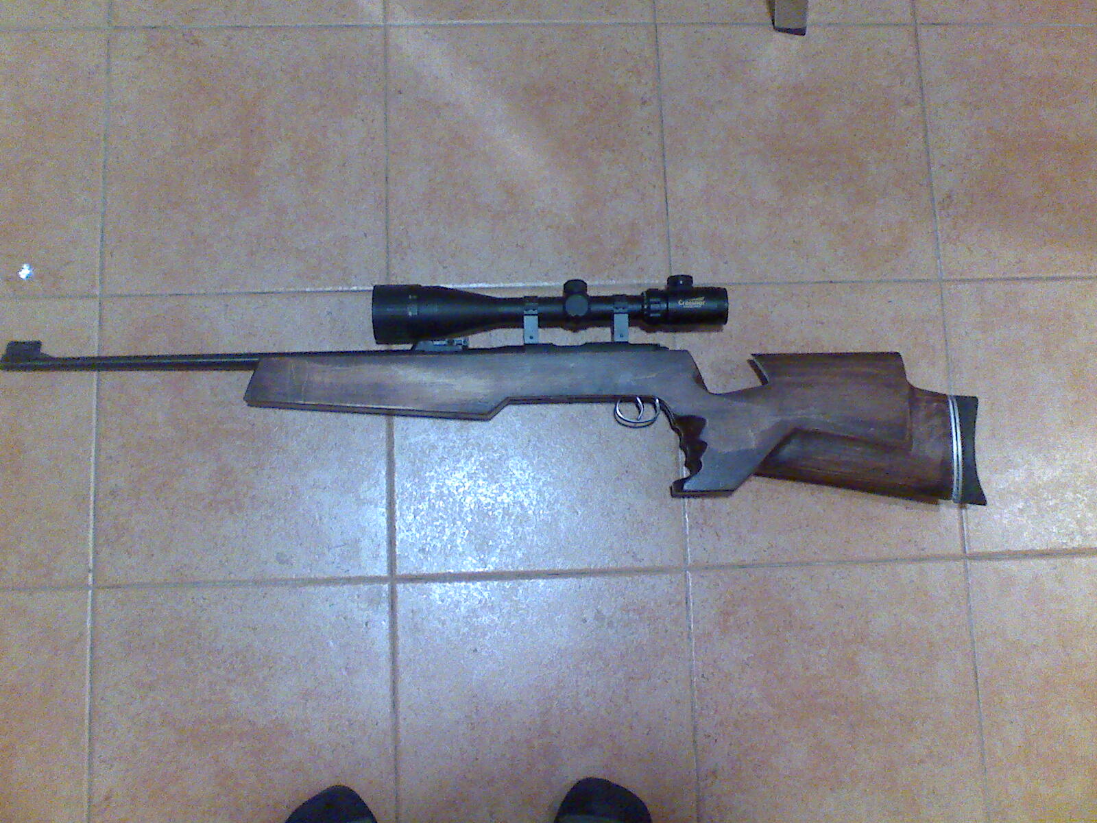

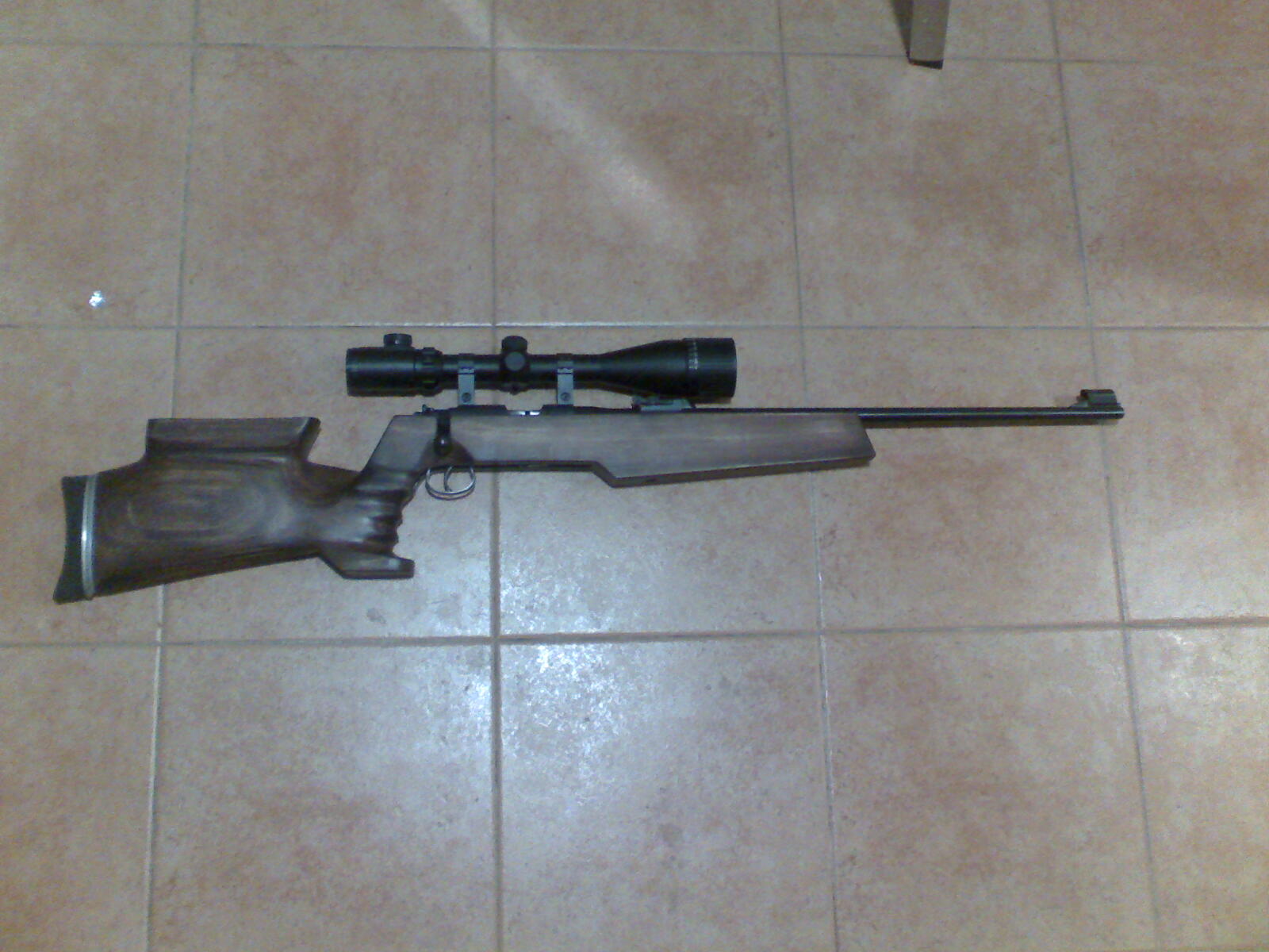

Y ahora, el error.
Dispuesto a acabar con este barniz como fuera me dispuse a acabar con él, primero con decapante en gel. El decapante lo quitó casi todo.
Luego la vino la lija. A veces, un viejo aliado puede convertirse en el peor enemigo sin avisar.
A medida que lijaba más y más iba aclarando el tinte de las zonas que iba lijando. Hasta dejar cercos mucho más claros que otros. No le di importancia y me dije "bien, no pasa nada, se vuelve a tintar".
Pues craso error. La madera, tratada todavía con tapaporos, no me dejó absorber el tinte en todos los lugares. Al final, manchas y más manchas. Lugares claros que no pude oscurecer. Sitios oscuros que no podía aclarar. Un desastre.
Sin remedio.
Evalué la situación. Llevaba poco más de tres semanas de trabajo a ratos buenos. Ahora mismo, entre barnizar, quitar el barniz, eliminar el tinte a trozos, volver a tintar sin quedar uniforme y seguir lijando llevaba más trabajo del que invertí en construirla.
Me costaba menos empezar una de nuevo que tratar de corregir ésta.
Cuando comprendí que por más que la tocara no podría dejarla mejor de lo que estaba y que no perdía tanto, apliqué barniz mate (por que no se notaran tanto los brochazos) y lijé luego con lija de 1000. Así la podía montar.
Aunque el resultado no era todo lo bueno que yo pretendía, me decidí a zanjar el asunto antes de coger la culata y en un arrebato echarla al fuego.
La monté en la acción, le coloqué un visor gordito y me puse a contemplarla. En general, me pareció un trabajo útil. Pesaba más que la original, tenía una muy aceptable ergonomía y una resistencia mejor que buena. Tenía el aspecto táctico que me gustaba y un tacto agradable. Para ser la primera no estaba mal. No era perfecta, pero podía vivir con ello.
Cuando la vi un par de veces más me pareció hasta bonita, y, desde ese momento, vivo un poco más feliz.

Muchas gracias a todos.
El trabajo creo que sí es satisfactorio. Su presentación en sociedad el sábado pasado en Ribarroja fue buena y me fui más contento que contento a casa.
Al fin y al cabo, debe ser que necesito cierto reconocimiento de mis iguales. Aun no siendo especialemente soberbios, creo que somos todos un poco así.
La verdad es que creo que cualquiera puede animarse a construirse una. El coste del material es ridículo y la herramienta necesaria es muy poca y muy habitual.
Si a alguien le hace ilusión mi consejo es que empiece. Poco se puede perder. Se va a entretener de lo lindo con poco dinero.
Yo, después de esta buena experiencia y en cuanto me caliente, voy a por otra. Esta vez específica para BR50. Si me sale bien haré otro reportaje.

Muchas gracias, Marianeitor. Vais a conseguir ruborizarme.
En honor a la verdad y con el arma en las manos, el acabado es mejorable. Se nota que es de construcción casera, vamos.
Pero la verdad es que engancha. Para decir toda la verdad, con el trozo de contrachapado que me sobró me hice unas cachas anatómicas para un 686, pero me han quedado peor. Esas no me atrevo a enseñarlas.
Una vez, un amigo me dijo que el primer trabajo queda sorprendentemente bien, en el segundo te confías y queda inexplicablemente mal. El tercero, por la experiencia, ya vuelve a ser decente. Conmigo se va cumpliendo.

Gracias a todos otra vez.
Braulio, con respecto al croquis de las medidas de la chapa central, lamento decirte que no dispongo de ningún dibujo. Lo dibujé directamente sobre la madera y al cortarlo, el corquis se perdió.
Lo que sí te puedo decir es que la culata mide 80 cm. desde el puntal del guardamanos al final de la madera (sin contar la cantonera) y 20cm. de alto.
A partir de cinco trozos de 80x20cm la tienes resuelta. El resto de medias los puedes interpolar a partir de éstos desde las fotos publicadas en este hilo.
Si te vieras muy perdido, puedo poner la culata sobre un suelo con azulejo lo más pequeño posible y hacerle una foto. Imagino que serviría de cuadrícula para sacar las medidas.
Obvio comentar que cada uno se puede hacer la culata de las medidas que desee. Esta me venía bien a mí y la fui corrigiendo sobre la marcha. No tienen, ni mucho menos, porqué ser las únicas medidas válidas.

RE: Construcción de culata con contrachapado
Hola a todos y gracias, otra vez.
En contestación al privado, Enriqueto, prefiero publicar mi respuesta para general conocimiento.
El contrachapado que he empleado es convencional de 10 mm. de espesor. Lo compré en Brico Depot, pero imagino que habrá en cualquier almacén de tableros.
Del tipo de madera no tengo ni idea. He leído por ahí que el contrachapado convencional (léase barato) suele ser de madera de okumé, calabó, limoncillo, una combinación de todas o de cualquier otra. La verdad es que no tengo la más remota idea. Al fin y al cabo, donde lo compré no hay nadie que te informe. Te lo llevas y au.
Escogí el de 10 mm. por ser el que tiene las chapas más finas (7 chapas, de 1.5 mm de espesor cada una). Que sean lo más finas posible es importante, porque facilita el trabajo luego.
Compré un tablero de 1.20x0.80 metros que costó, creo recordar, poco más de 12€ , y con lo que sobra tienes para tres pares de cachas de pistola, por si quedan ganas.
Escogí el que tenía menos nudos vistos. Pero que esto no os engañe. Por ser contrachapado, los nudos luego suelen estar por dentro y van apareciendo cuando lijas. Hay que huir de ellos en cuanto asoman o eliminarlos por completo a escofina.
Con respecto al encamado la verdad es que no lo he hecho, y es algo que no descarto hacer. Pero no para esta culata, sino para mi próxima culata de BR, donde sí será interesante de verdad. Lo tengo en tareas pendientes.
Y nada, que me gusta mucho que os vayáis animando a haceros vuestras culatas, de verdad.
Jalupe
