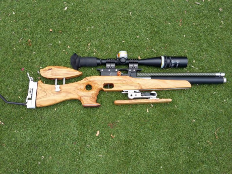

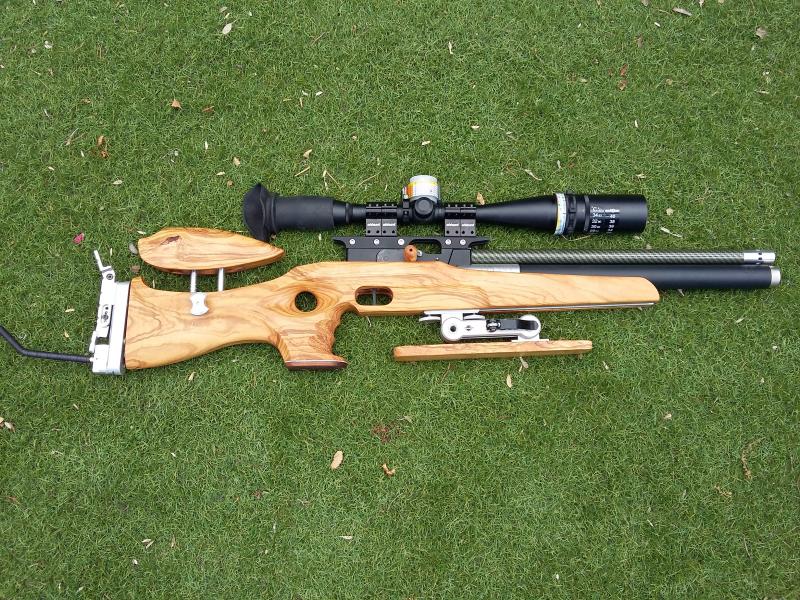

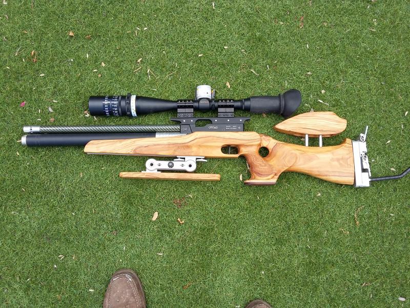

Buscando artículos sobre culatas me he encontrado con este, de hace trece años. Ha llovido.
Efectivamente no es la mejor madera para una culata o al menos no es la mas comun. Es pesada y es posible que se termine rajando. Tambien tiene continuos repelos que te hacen ir con mucho tiento cuando usas el formón. Pero siempre hay excepciones.
Os pongo mas abajo la que hice para una Walther LGM2 dedicada a FT. La hice en el verano de 2018 y cruzó el charco para ir al mundial de Inglaterra y está como el primer día. Para aliviar un poco el peso dejé hueco todo el pistolet, por lo que tuve que hacerle luego una tapa que aproveche para hacer de otra madera que contrastara el color. Tambien está agujereada la parte trasera de la culata.
Espero que os guste.

Una obra de arte. Preciosa. La pesaste , por curiosidad ? Cuanto tiempo llevó la obra ?
Admirable, enhorabuena.
