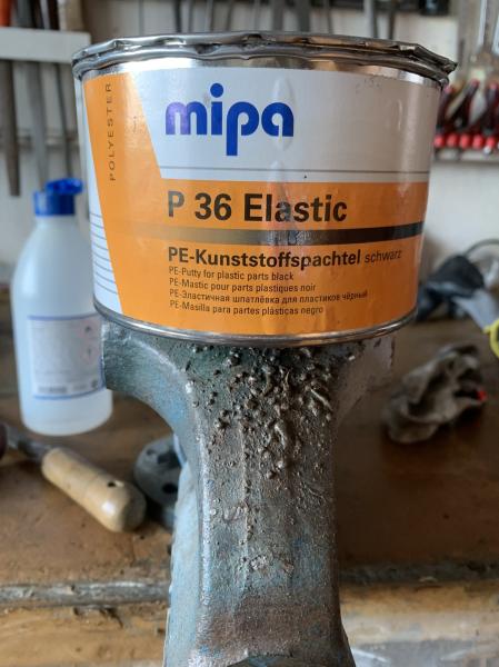

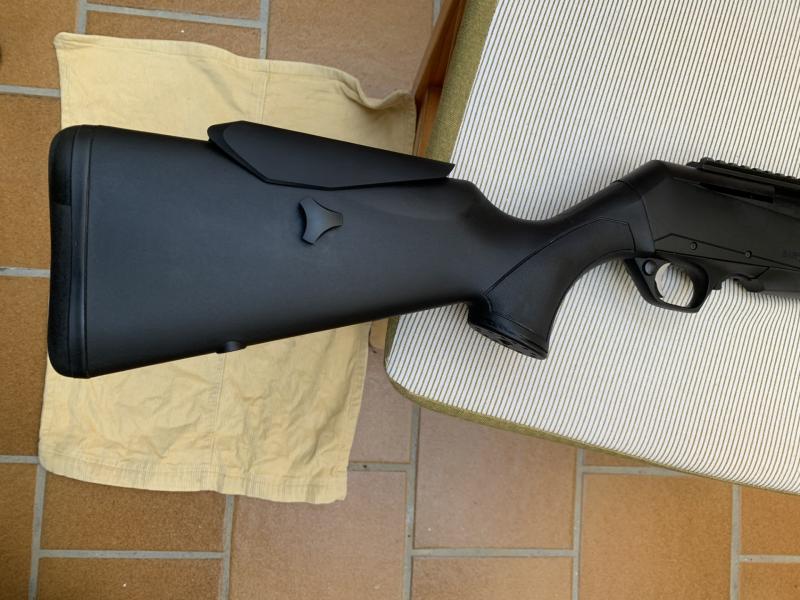

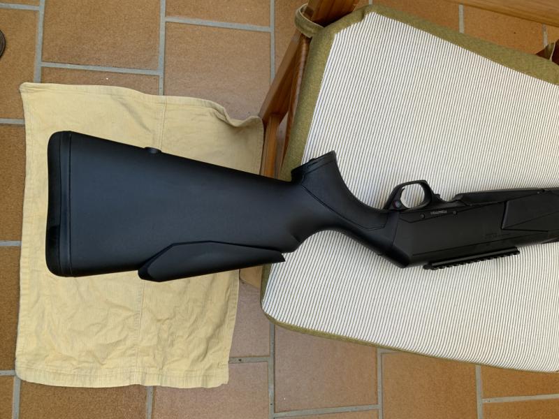

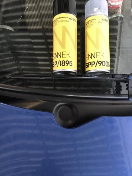

Buenas tardes de nuevo, acabo de poner en el apartado de CUSTOMIZACION Y BRICOLAGE el resultado del tuneo de mi Mk3 con el proceso y productos utilizados como en su día comente. Si deseáis leerlo ahí lo tenéis.
No obstante pongo lasa fotos del rifle y los productos utilizados que han sido Masilla especifica de plásticos, lija fina, alcohol de limpieza, adherente y pintura testurizada.
Saludos a todos y espero que a alguno le sea útil por si lo necesita.

Resultado, creo que muy bueno para mi gusto.
Re: CULATAS DE POLIMERO REPARACION DE ARAÑAZOS
a quedado muy bien

Yo he reparado la mia, por problemas de que se me quedaba pegada en las manos, con un adherente como el 1895 que has usado tu, de otra marca y con pintura para armas de la casa Krylon. Negro muy mate, sin brillo.
Si quieres que tenga mas tacto puedes usar pintura anti gravilla de la usan los planxistas. O tirar la pintura desde mas distancia.
