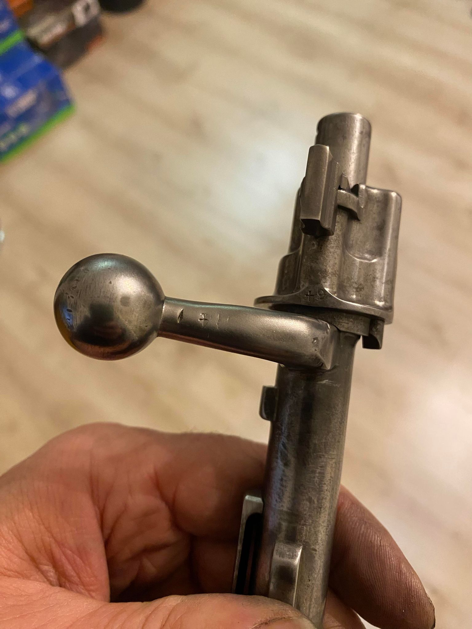

Que tengo que intentar reacer correctamente mi cerrojo o encotrar uno de ocasion,aunque no este completo no importa, como tengo la otras piezas.

Bueno pues he intentado intercambiar con el del K98, os puedo decir que aunque se parzcan,no sont intercambiables . Se prodia poner pero hay que ajustar todos los gias y enganches. Tambien he probado uno de G98 y la misma cosa, pasan justo el empazar del cargador y ya esta.

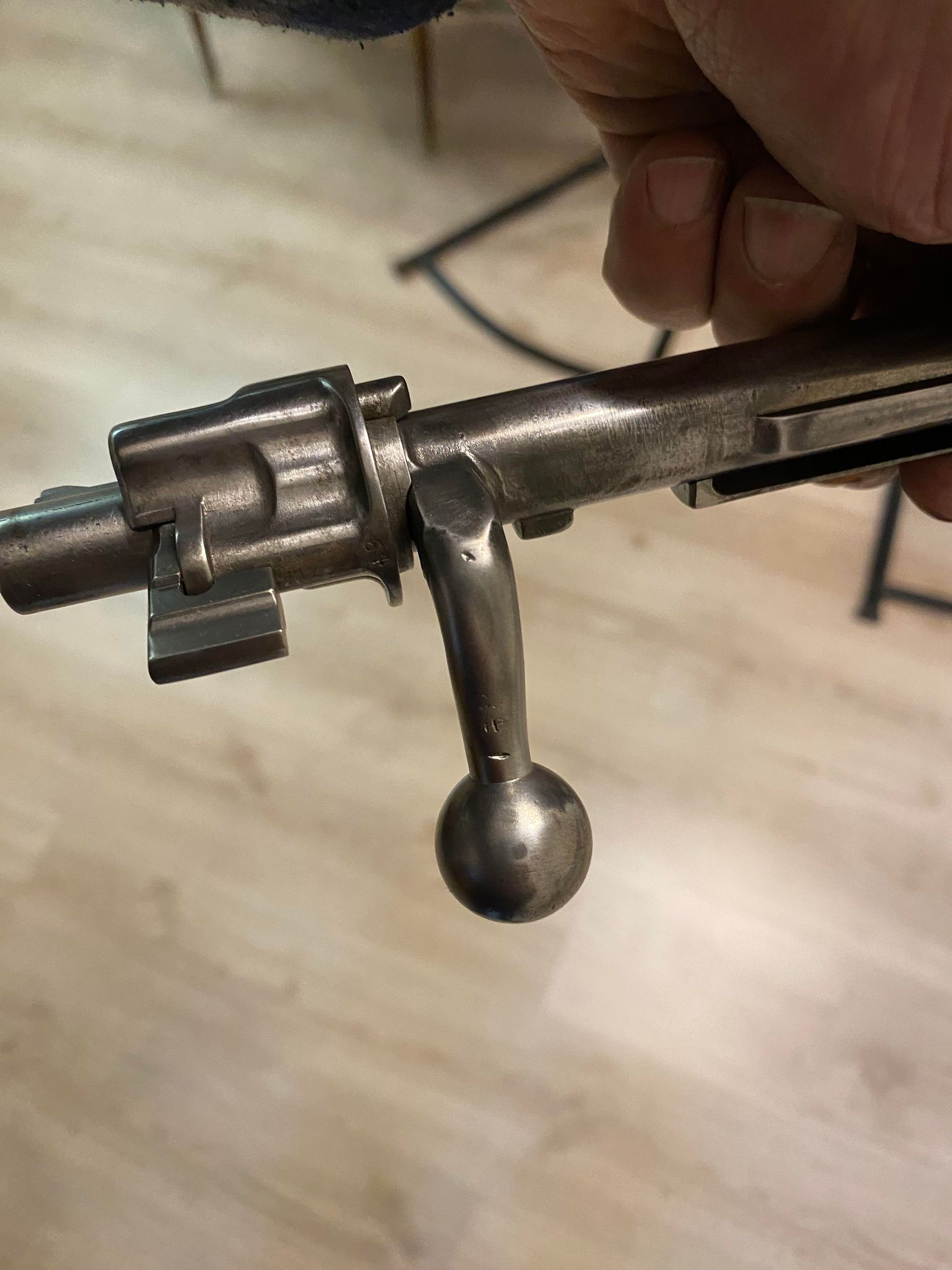

Bueno aqui las ultimas novedades. Despues de bastante trabajo para reducir la espesor del cerrojo y que vuelva un poco a la normalidad,estoy bastante contento.
En comparacion de como estaba claro. Voy comprar un juego de numeros y letras de 3mm porque depuesde haber hecho un ensallo en un hierro, el 4mm sale grande y feo.

Está mucho mejor.
Yo intentaría rellenar las imperfecciones con soldadura TIG.
