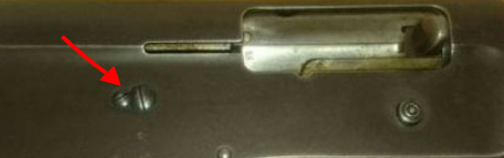

Pues mi chepuda usa fijatornillos y pasa mucho del loctite.
