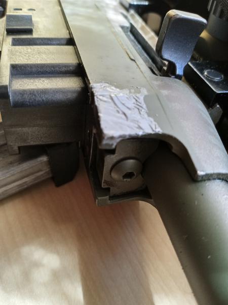

El problema es la aportacion de calor que da Tig.

Adams1851 escribió:El problema es la aportacion de calor que da Tig.
Sobre electrodos, los hay de aluminio....suelen soldar bastante mal pero para tapar grietas puede valer...pero y si es aleacion con Zamac o algo por el estilo?
Lo más probable es que sea Zamack, meter soldadura ahí es complicarse la vida sin necesidad cuando, para empezar, esa parte no soporta tensiones, y con Nural quedaría perfecto.

En concerniente a la reparación, y como me dice un conocido, casi que una de cada cinco soldaduras de aluminio, sale mal, literalmente, se cae lo que sueldas, o al rato, por las muy diferentes aleaciones del metal, pues eso es fundición, con altos porcentajes de zinc, magnesio, etc, y no todo se repara soldando, cuando hoy en dia hay masillas metálicas que alcanzan un grado de dureza y resistencia como el aluminio....

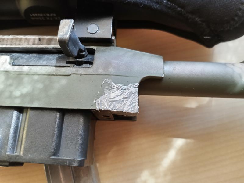

Debido a lo absurdo del país y sus normas opte p la solución con mural, no vaya a ser que en algún taller me vean entrar con un cajón de mecanismos de la na carabina y su guía y piensen que soy de un criminal a punto de matar y llamen al JEO :mrgreen:
Como la zona en cuestión queda cubierta por la culata, una vez rellena la grieta mejor o peor, añadí una capa extra, porque me sobraba y para darle más fuerza al asunto....quiero creer.
Le daré unos tiritos a ver si no explota :sniper

Hombre, que el pasarle una lija, para un mas pulcro acabado, no ocupa lugar..... :mrgreen:

Es verdad, y me gustan los acabados finlandeses, pero al montar la culata queda oculto.
Lo probé y en 50 tiros a 100 m no note diferencia en cuanto a precisión con respecto a veces anteriores, a ver cuánto dura :mrgreen:
