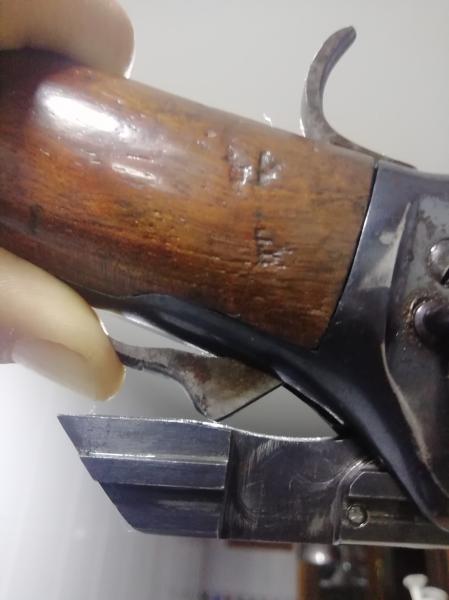

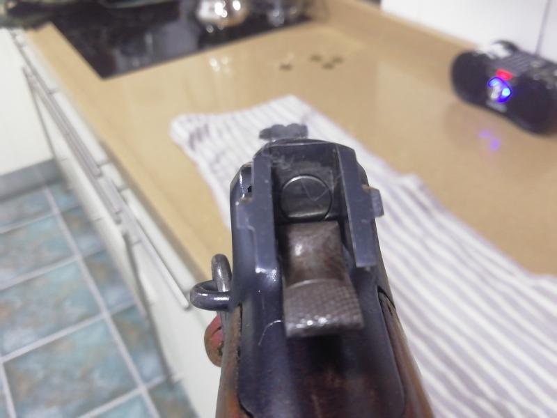

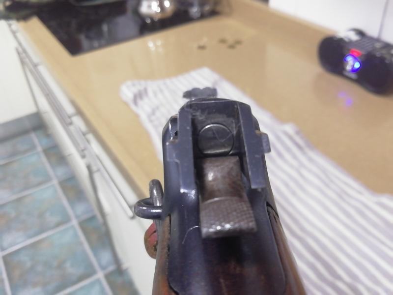

Justo en ese momento se oye el clik de que el martillo engancha en el fiador y todavía no está en su punto más retrasado en el que hace retroceder aún más al martillo.
Hola compañeros:  compre una carabina Tigre hace un año y no he podido probarla hasta ahora y resulta 90
colito
Mensajes: 3062
Registrado: 18 Nov 2008 06:01
Re: Carabina Tigre 44-40
Mensajepor colito » 23 Feb 2020 21:09
No se si se aprecia pero en el punto en el que mas presión ejerce sobre el martillo si bajo el martillo y subo el cierre queda un espacio de uno, como mucho dos milímetros

Si tu Tigre no engancha en la primera foto o en la segunda, me inclino por una holgura excesiva en el carro.
Pero claro, sin tener el arma en las manos... De todas formas si tienes otro Tigre....solo tienes que compararlos.

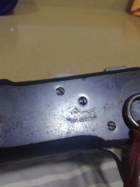

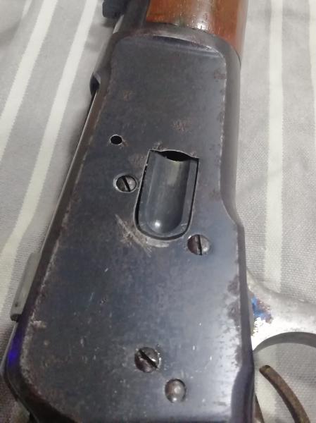

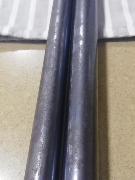

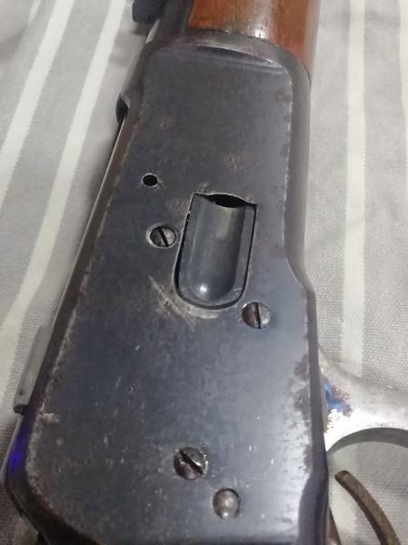

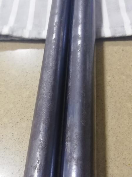

El estado de un lateral es lamentable por sus profundos picados debibi a la corrosión.
El otro está algo mejor y el grabado del Tigre esta intacto.
Ni una holgura, un funcionamiento y ajuste prefecto.

Muchas gracias por tus molestias y por las fotos, es una pena pero creo que ay un producto a base de estaño que restauración todas las picaduras y se puede pavonar encima.
colito
Mensajes: 3062
Mensajepor colito » 23 Feb 2020 22:02
Ni me lo planteo, lo impórtate es que funciona como un reloj y sus mecanismos intactos.
A mi me encanta así.
Un saludo y gracias a ti por ver mis fotos y leer mis mensajes.
