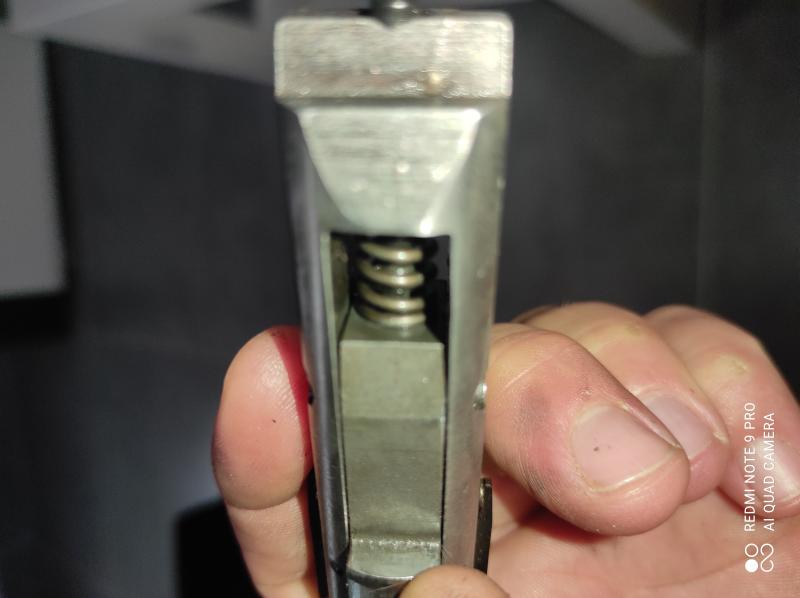

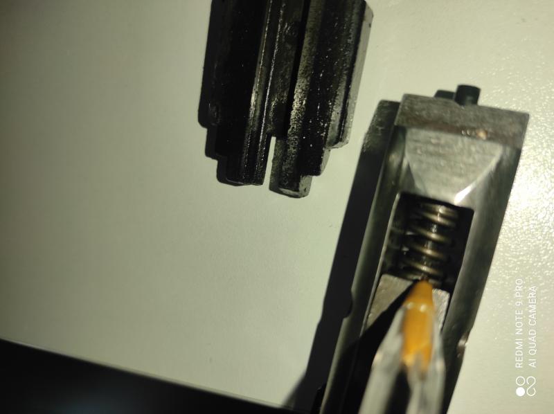

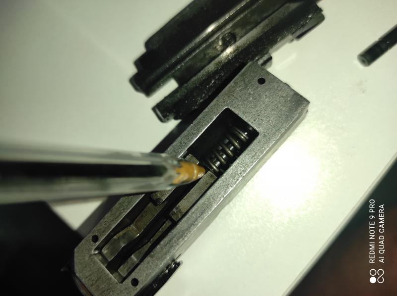

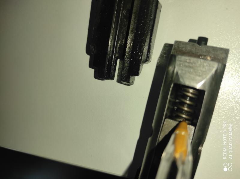

Hola. La zona donde tenía la rebaba está justo donde asienta el muelle, zona señalada con la punta del bolígrafo , que tocaba con un resalte de la aguja percutora al final de su recorrido.
