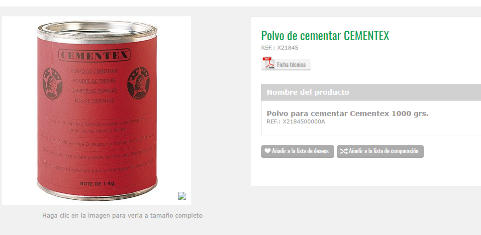

hornet escribió:yo tambien voto por cromar o similar los tetones, igual es una burrada, pero en una revista del año del catarro que leí una vez, un armero regruesaba partes de armas con cementina, no sé ni cuanta capa puedes poner, ni si cumple los requisitos mecánicos de dureza, resistencia a tracciones fatigas y esfuerzos, pero ese tipo lo hacía así.
él lo llamaba cementina, yo nunca he visto ese producto, lo derretia con el soplete, y se veia que escurria por las piezas en estado liquido, y despùes se solidificaba, pero insisto, igual es una burrada, y el tipo un iluminado, pues nunca mas he oido hablar de ese producto para ese uso.
Sabes de que tipo de producto se trata ??
También llevo intrigado acerca de ello desde que era un crío y lo usaban en los Talleres de Forja de la antigua ENSIDESA.
Ni era borax, ni arena de sílice ni ningún otro fundente para soldar a calda.
Los maestros forjadores, cuando querían dar una especial dureza y un cementado diferencial , espolvoreaban aquella substancia mágica sobre la pieza al rojo y templaban a continuación. Se conseguía una dureza extrema con aquellos polvos mágicos.
NUNCA SUPE QUÉ ERAN...

Pues son polvos de cementar, para dar dureza superficial. . . . .

Ya, pero qué tipo de polvos ?
Si no son fundentes a calda , sabes de qué material se trata y el proceso por el que inetractúan con el metal ?

Interactuan con el metal, aportando carbono de forma superficial al acero. El componente, son carbonatos, el mas usado, el carbonato de bario.

Ok, Muchas gracias. :shock: Acabaré de flipar si , tras 30 años de oír leyendas a viejos herreros y maestros forjadores, descubro que tales polvos se podían comprar en una simple droguería... :oops:

Mensajepor manolosolo » 20 May 2019 01:06
Si, esos polvos, los compras hasta en Amazon, o en cualquier ferretería de suministros industriales, desde en botes pequeños, hasta sacos grandes. El Kg, sobre 12 €..... :D

Mensajepor Ticatire » 20 May 2019 01:20
EL Kg, sobre 12 $...
La info precisa...NO TIENE PRECIO. :saluting-soldier:
