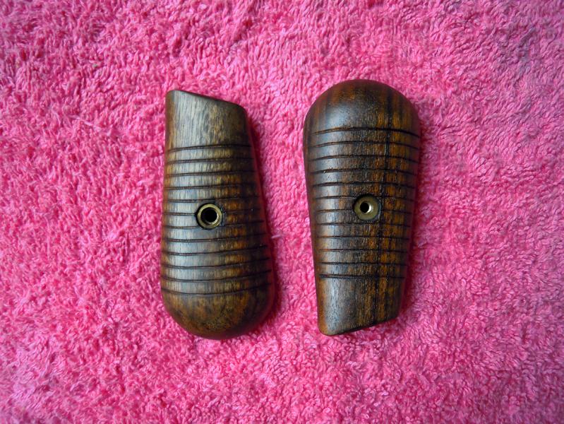

Otra foto de unas cachas restauradas de una Mauser C 96, con 100 años encima, que su dueño quería tirar, y hacer unas nuevas, por la roña acumulada de un siglo, golpes y rozaduras, después de estar 72 horas en disolvente, y 7 u 8 manos de linaza. El rayado horizontal, se rehízo de nuevo, pues casi ni existía.....En la foto, todavía están algo húmedas......
