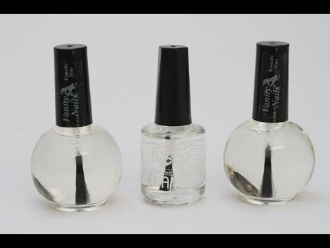

El mejor fijatornillo sellador es este un esmalte de uñas transparente de un euro..
si de lo que se trata es de poder quitar el tornillo alguna vez.

Pues si moja también las roscas del tornillo antes de ponerlo, después de puesto en la cabeza del mismo..
Mano de santo
Mano de santo

Manueles escribió:El mejor fijatornillo sellador es este un esmalte de uñas transparente de un euro..
Me consta que en EEUU lo llevan usando muchos desde hace bastante tiempo, y parece que va bien.
Cuando se me acabe el Loctite 243 lo probaré, porque hasta ahora también me ha ido bien con este

El Loctite 243 es un fijatornillos muy usado en mecánica, es un fijador de calidad, grado medio, y con una tensión de rotura de 20 Nw/m, mientras que el esmalte de uñas, pues eso, es esmalte de uñas, no fijatornillos......
Aunque si quieres poner un tornillo para que no salga nunca jamás, únicamente calentando a cerca de 300º C, tambien hay el Loctite 270, con una tensión a la rotura de 400 Nw/m, vamos, como iria apretada una tuerca de tren del 15....pulgadas...
