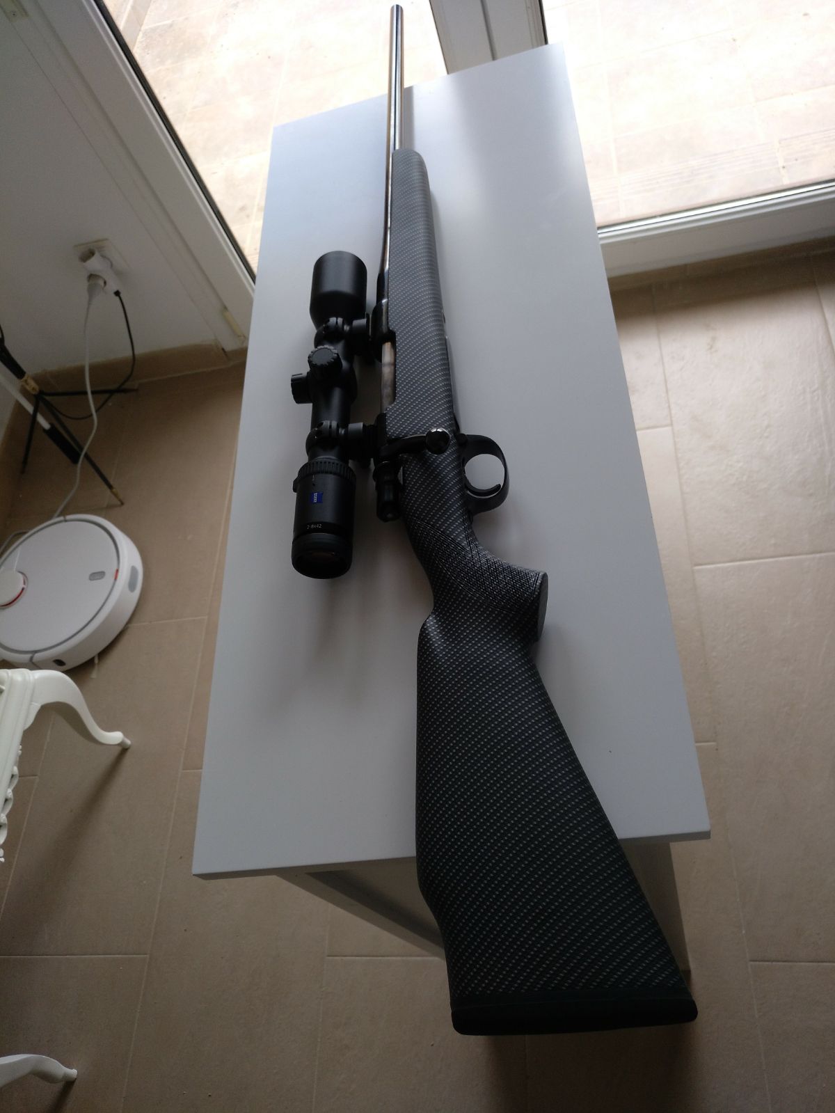

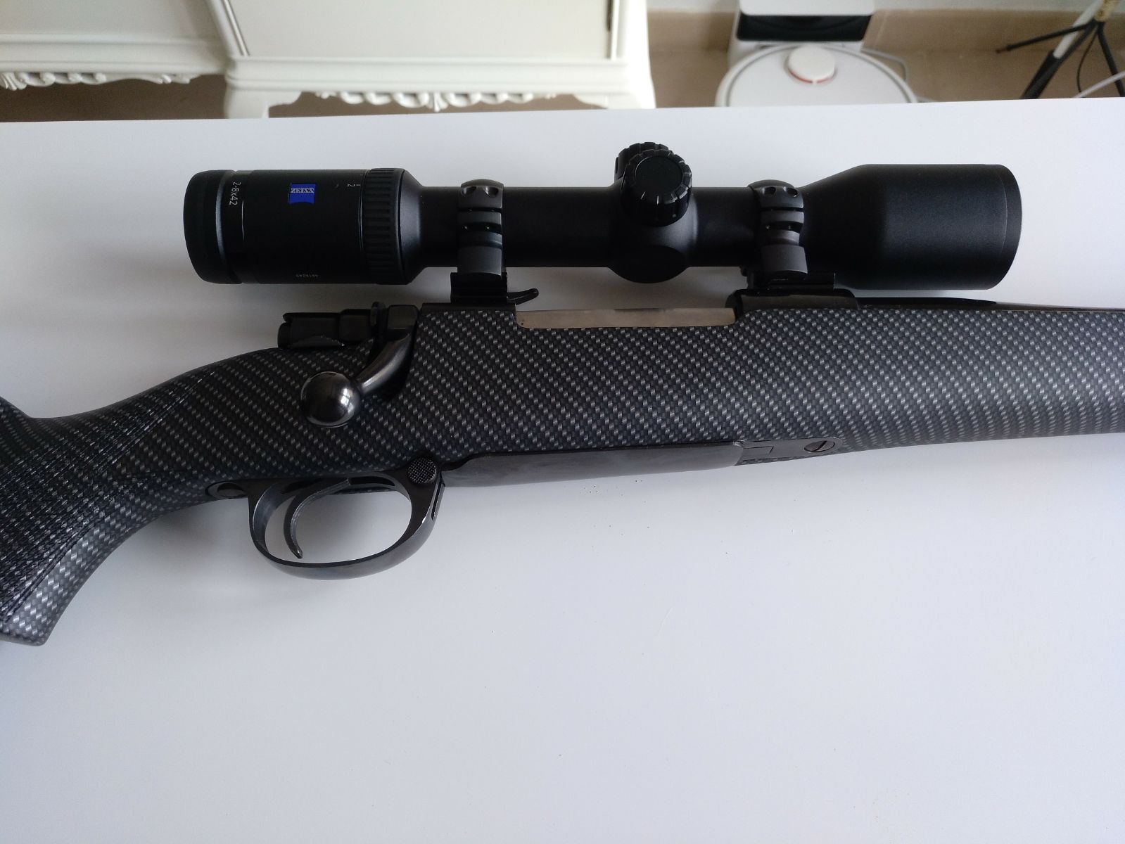

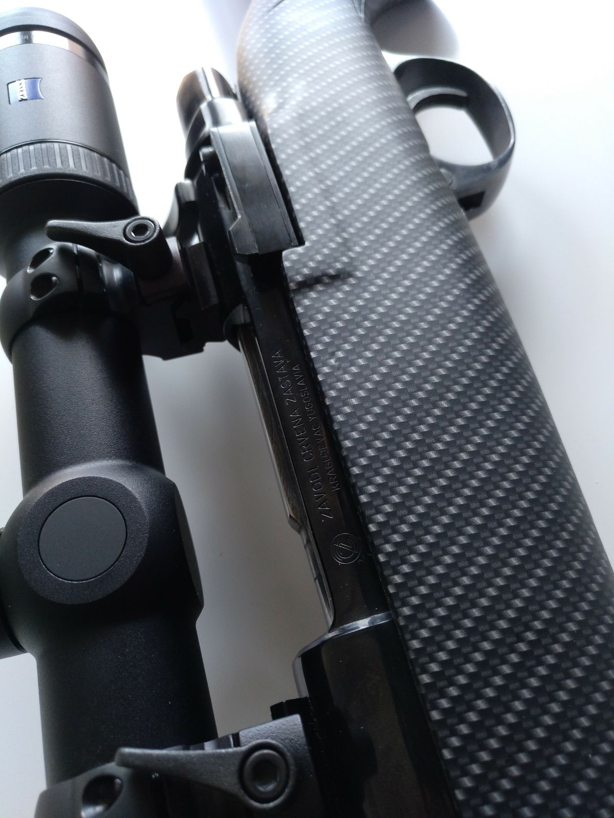

Hola compañeros, tengo un poco abandonado el hilo, perdonadme...
voy a poneros unas fotos del resultado final del "aparato" a ver qué os parece
Buenas noches compañeros:
Compré en noviembre un rifle nuevo de trinca, en armeria, un rifle Zastava 20
Compré en noviembre un rifle nuevo de trinca, en armeria, un rifle Zastava 21
Compré en noviembre un rifle nuevo de trinca, en armeria, un rifle Zastava 22
Fieltro
Mensajes: 1046
Registrado: 08 May 2009 03:01
Re: Aligerando peso de Rifle Zastava 7x57
Mensajepor Fieltro » 18 Sep 2018 17:28

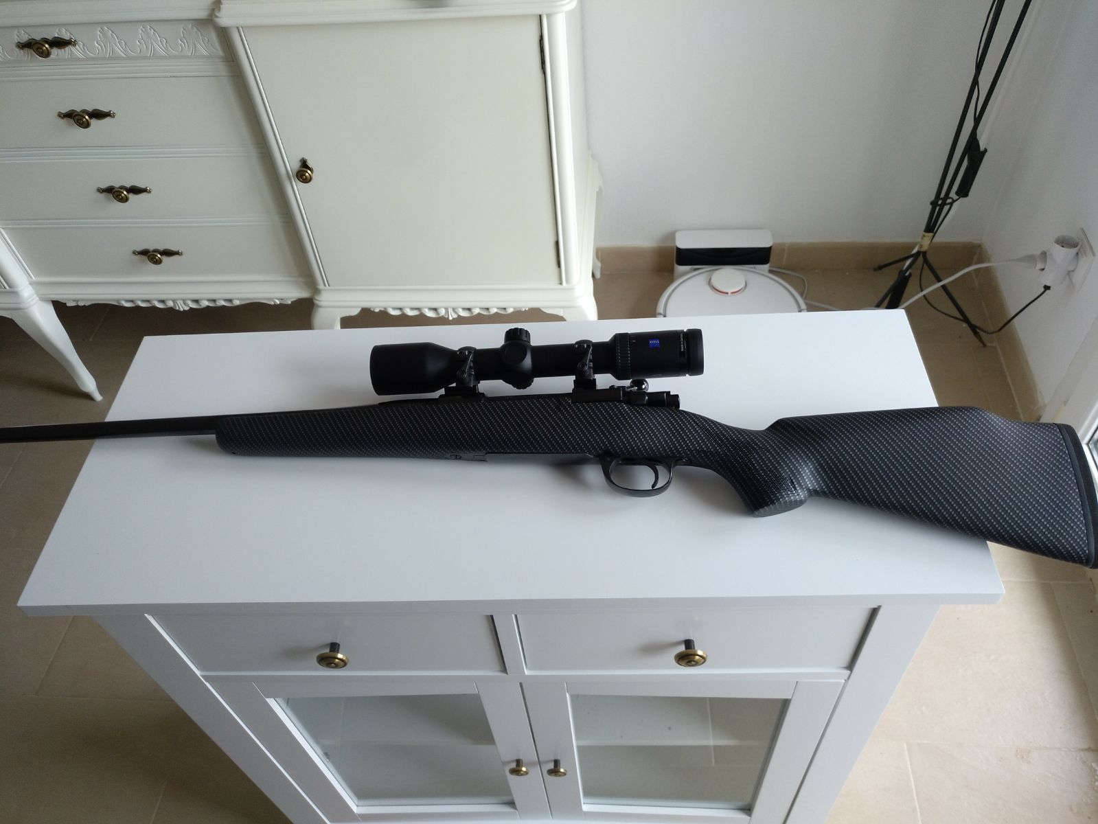

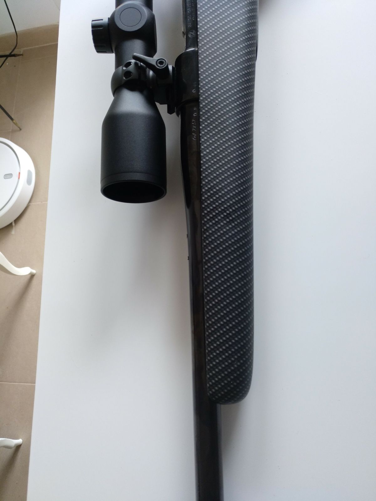

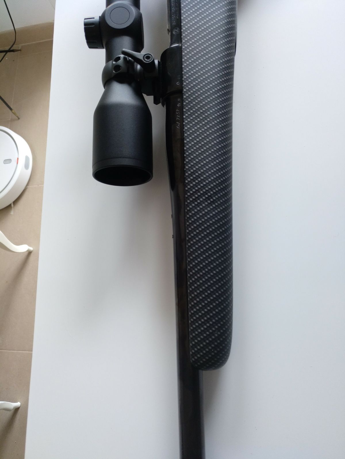

Unas fotos más
Os diré que he conseguido aligerarlo bastante, ya que ahora pesa 3550, con visor incluído, si comparamos con lo que pesaba (3600) "pelado",sin monturas ni nada, antes de hacerle nada, creo que resultan bastante bien las operaciones que le he hecho... :clint: que son las siguientes:
- Quitar los tornillos y anillas porta-fusil
- Quitar alza y punto de mira
- Sustituir el doble gatillo con tensor de pelo, por uno simple ajustable.
- Eliminar la cantonera de goma rígida
- Eliminar la carrillera de la culata
- Eliminar puntal de la delantera y afinar la madera
- Encamar la acción
- Flotar el cañón sobre la madera
- Cortar la culata
- Cortar 10 cm el cañón, dejándolo a 51cm (con su respectiva prueba del BOPE)
- Sustitución de la pieza metálica que abarca guardamontes, teja elevadora, etc, por una copia en resina ABS hecha con impresora 3D.
- Hidroimpresión de carbono
- Acabado engomado "soft-touch"
- Instalación de monturas ligeras Weaver
- Visor Zeiss 2-8x42
en fin, ahí queda el conjunto, a ver si tengo suerte y lo puedo usar muchas veces en el monte
Un saludo!
