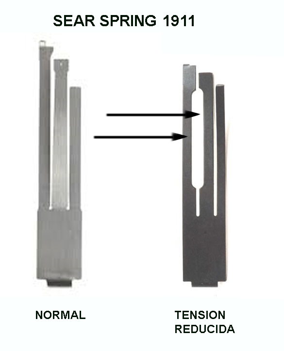

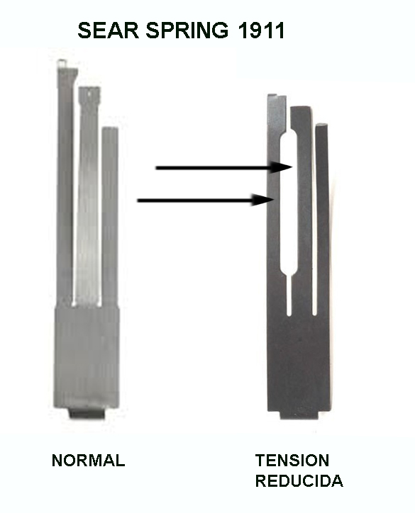

Si necesitas cambiar martillo y fiador, puedes mirar los de SPS, empresa española fabricante de 1911 de competicion, son de buena calidad, solo, que al martillo, puede que tengas que rebajarle un pelin el espesor, pues vienen sobremedida, donde esta el eje......en este caso, tambien te recomiendo comprar la biela, y el pasador.
El muelle de tres patas, uno aligerado, en Brownells.....son, practicamente, todos iguales, y te queda un disparador mucho mas suave.......
https://www.spsguns.es/ESP/DESPIECE_ES.html

la pata del medio, da tension al desconector, la de la izquiera "la mas larga" da tension al fiador.
si quieres un muelle mas "docil" no tienes que ir a brownells, puedes comprar uno de sti, el que sale en la foto uno es tipo sti y el otro es de infinity.

El fallo debe estar , si dices que la pistola está sin tocar ,en la tensión de la pata del muelle que corresponde al fiador , por lo que comentas. Es la pata más larga y hay que doblarla un poco hacia dentro para que haga más presión sobre el fiador .

Yo, opino que no, que no van por ahí los tiros
.......la razon, es muy simple, si la pata del muelle plano del fiador, tuviese poca presion, que evidentemente, y menos mal, se ve que no la tiene, en vez de pistola, tendriamos un subfusil de tiro a rafagas, con el peligro que eso conlleva, y mucho mas, en un calibre .45........
Se que todos, intentamos ayudar, y aportar nuestro granito de arena, pero hay unos conceptos basicos, que se deben tener muy claros, sobre todo, en las 1911, que, no es por nada, pero es el arma mas facil que hay, de hacer que funcione de ametralladora........
