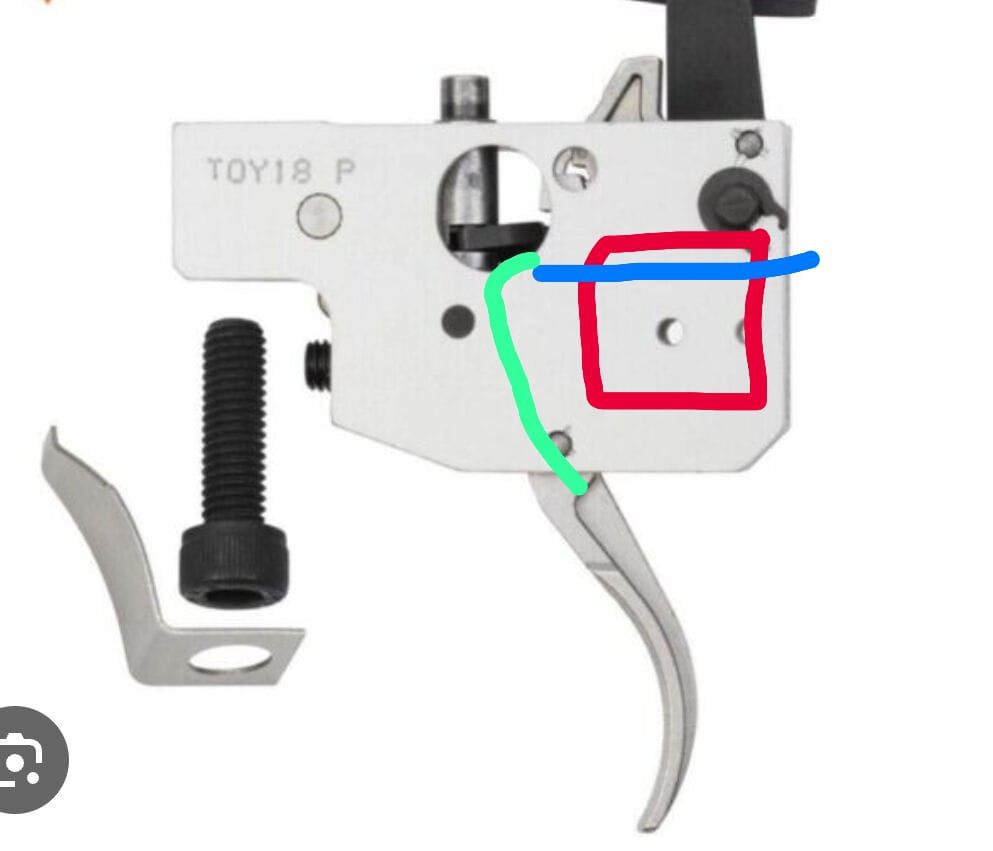

Melandru escribió:Y ya si le pones un tornillo para regular el engarce, te sales
¿A qué te refieres con esto, Melandru? No lo pillo.
¿Qué modificas? Dureza, recorrido....

Mensajepor Mantrap » 14 Jun 2024 05:27
Perdona que me meta compi :wink:
Cuando tengas puesto el tornillo que fija el muelle pones la tuerca, la apretas y hace de freno, lo que vulgarmente se llama contratuerca.
Con ésto te evitas de echarle sellador.
Buen aporte melandru.
Buenos días por cierto .

Buenos días, nada que perdonar, hombre, faltaría más.
Ahora sí, entendido.
Muchas gracias.
Lo q hago es colocar esta pieza de manera q puedo controlar cuanto engarzan la piezas q forman el disparador al igual q los de competición

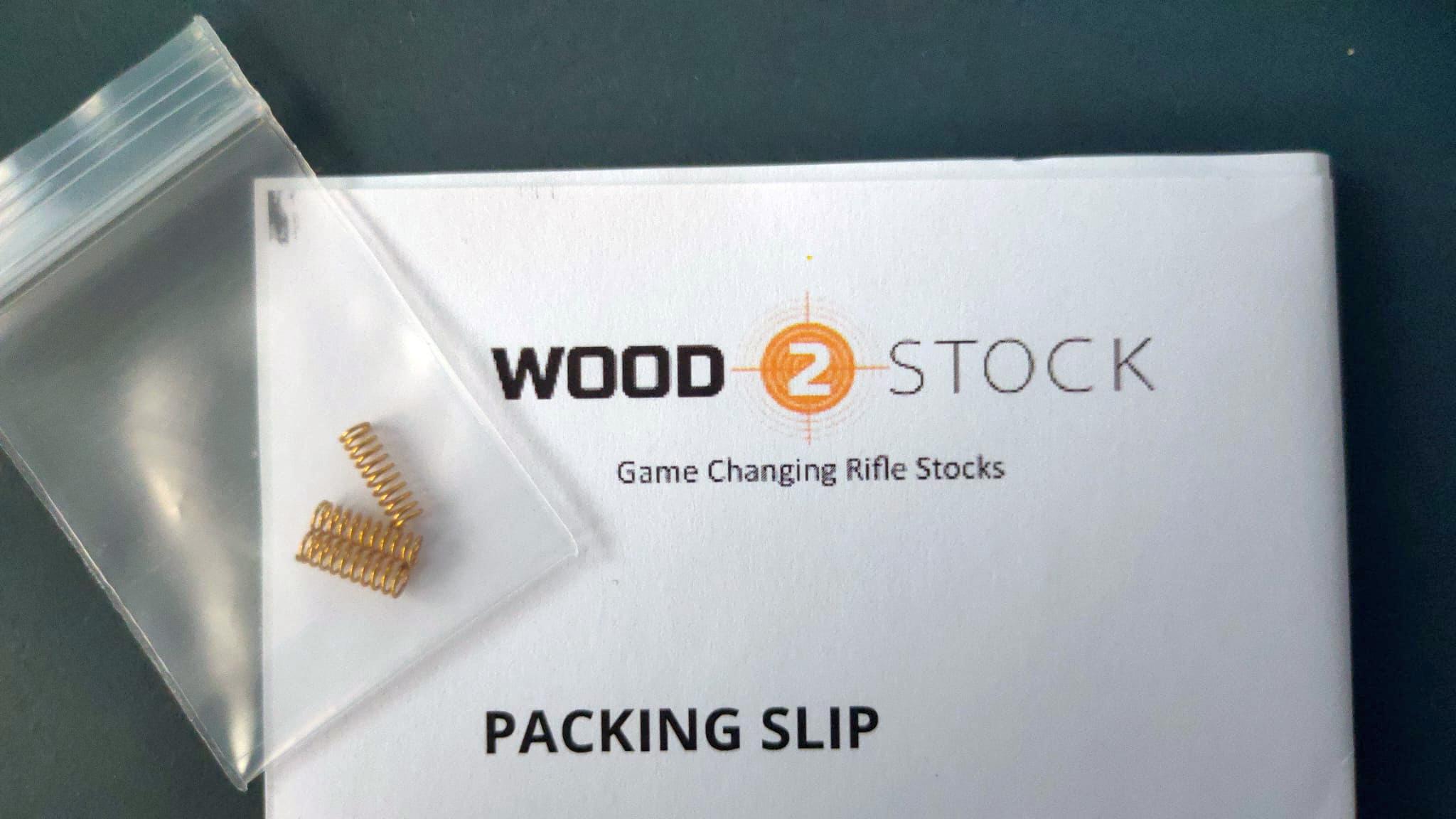

En vista del éxito obtenido para saber que muelle de "boli" sirve, he indagado por la red y he adquirido un pack de 3 muelles (para los Tikka T1X, T3X y Sako) por menos del precio de lo que cuesta uno solo aqui.
El pack de tres se puede pedir con los 3 muelles Ultra-light (450 gramos) o bien con diferente peso cada uno de ellos (Yo me he pedido el pack de tres Ultra-light).
Aquí teneis la web holandesa en donde lo he adquirido:
https://www.woodtostock.com/product/lumley-tikka-sako-trigger-spring-kit/

Pues ya tengo el PACK de tres muelles Ultra-Light para el Tikka (o Sako)
Mas tarde lo pruebo y os cuento.

Mensajepor miancave » 09 Jul 2024 20:31
Bueno amigos... Ya lo he Instalado en mi Tikka T3X Lite, y funciona ESPECTACULAR. :apla: :apla: :apla:
Tarda unos 7 dias en llegar desde Holanda.
Saludos !!! :cow:
