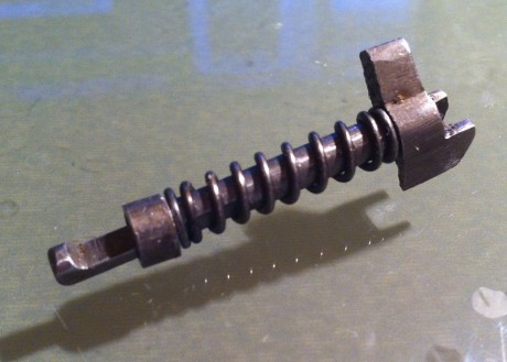

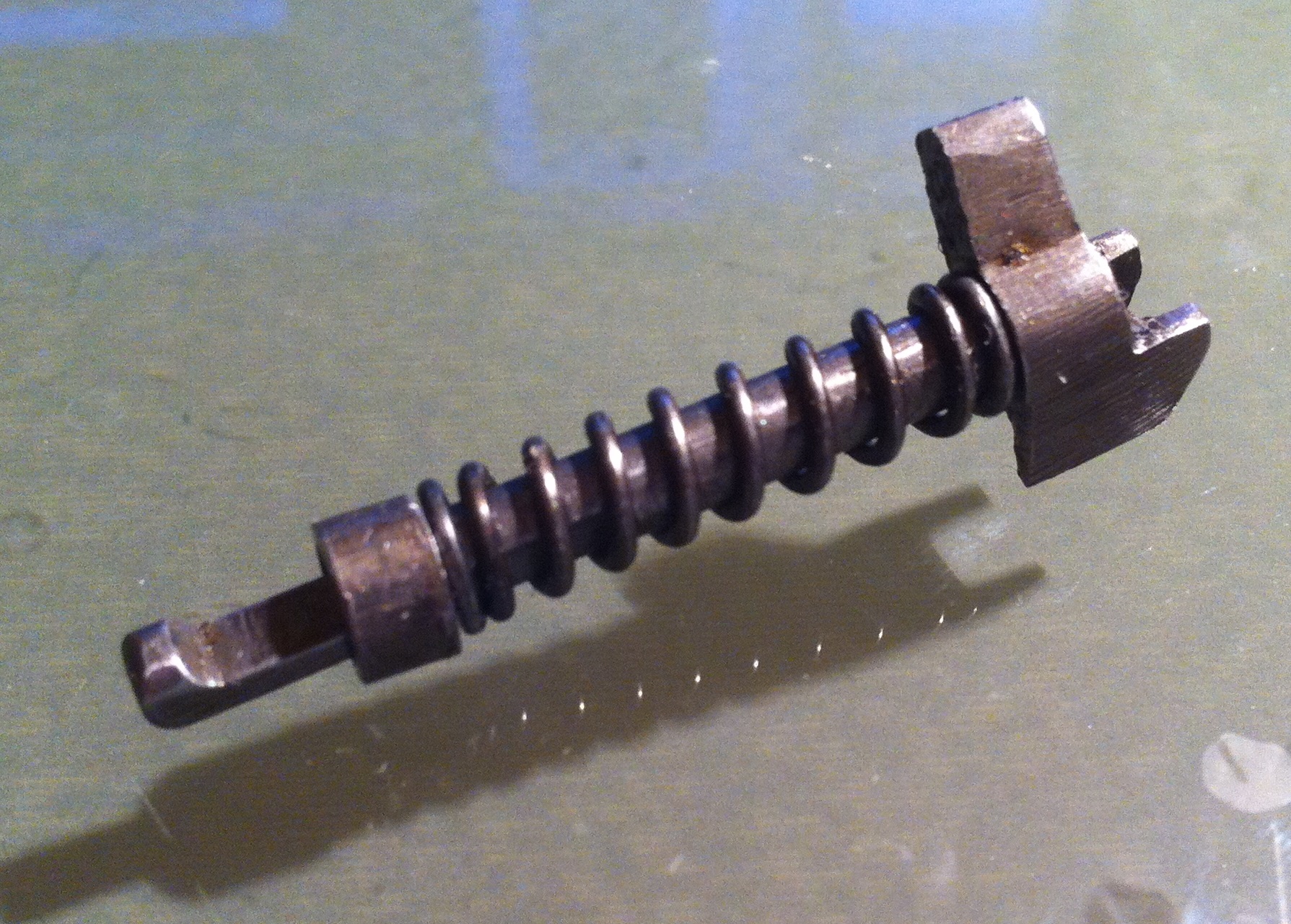

Bueno, pues ya he solucionado el problema de las guías, ahora la bala sale perfectamente. LLamé a otro amigo que tenía otra tigre y le pedí que hiciera la misma operación y que observara si la bala salía holgadamente por los lados, y me confirmó que si, que no se agarrotaba en ningún momento. Pues bien, he dejado mi rifle para que la bala salga igual de bien, con cierta facilidad, pero sin que sea excesiva. Lo que creo que no va bien es el expulsor por culpa del muelle. Creo que éste es demasiado flojo. Tanto que se retrae hacia su alojamiento al empujar la bala y pienso que las dos patillas hacen cierta presión hacia abajo, dificultando la alimentación del rifle. Eso sí, hay un detalle; cuando el movimiento de alimentación lo hago despacio, sin dar lugar a que el expulsor se retraiga, el arma alimenta perfectamente, pero cuando lo hago rápido, éste se va hacia atrás y la bala se queda ligeramente inclinada. En el de mi amigo es un muelle tan recio y fuerte, que es imposible meterlo con los dedos hacia dentro, de modo que al acerrojar se mantiene firme, empujando la bala, sin más. Pero no sé dónde conseguir un muelle igual a ese, con esa longitud y diámetro de hilo. Mira que he buscado y preguntado, pero nada.¿Alguien sabe dónde puedo encontrar uno igual? ¿Puede ser éste, el causante de una mala alimentación? Muchas gracias. Un saludo.

Re: Problema montaje expulsor en carabina Tigre 44-40
Podrías retocar un poco esas aristas tan agudas de las patas del expulsor que has hecho. En la foto parece que hasta pinchan. Fijate en la forma que hace en foto que te pongo, para que no se claven en el culote y se deslice bien a su sitio el cartucho.
El muelle debe tener esas características o lo más parecidas.
ss
ss

Bueno...pues he hecho lo que me has dicho, 44LARGO, y ....¡Ha funcionado! ¡Era eso lo que le faltaba! Ahora alimenta perfectamente. El muelle no es el suyo, no expulsa tan enérgicamente, pero las echa fuera y alimenta a la velocidad que puedas acerrojar. Puedo decir que mi carabina Tigre está operativa 100%. Por cierto, los números de las dos guías coinciden entre sí, pero no coinciden con las del arma, luego no eran las suyas. Algo pasó cuando fuera...que se las tuvieron que cambiar. Lo que si sé es que agrupa perfectamente, y ahora tengo rifle para rato. Eran varias cosas las que había que arreglar, pero al menos aquí está el tema por si a alguien en el futuro le pasa lo mismo que a mí, o alguno de los problemas que yo he tenido. Muchas gracias a todos por vuestra atención y dedicación.
