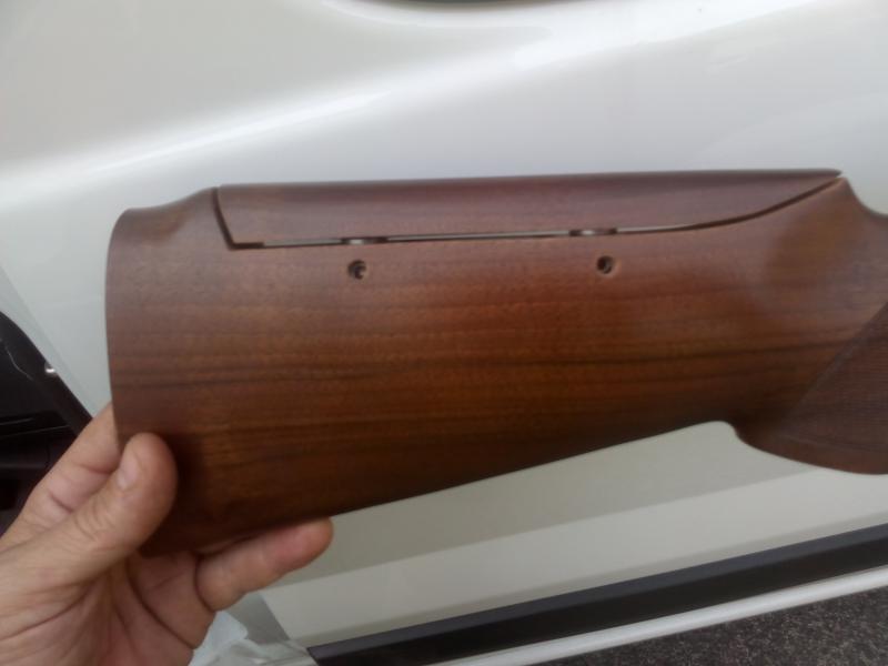

manolosolo escribió:Pensandolo bien, tanto el lijado con lana de acero, o lija muy fina, a mano , o a maquina, nunca te va a quedar bien......mas bien, pesimamente....el barniz, es una capa transparente, como el cristal, que deja ver la veta de la madera, pero si esa capa transparente, la lijamos, y queda mate, es como si lijaramos un cristal, y ya no se veria la veta de la madera, quedando de un aspecto feo y grisáceo, como si tuviera la madera algo por encima que no la deja ver.......
Eso no es así en la práctica, con una superficie barnizada. Es cierto que al matizarla perderá transparencia pero la recupera al darle cera.
Respecto a la opción de darle una nueva capa de barniz mate después de una suave lijadita, en mi opinión ni brochas ni rodillos, llevarla a barnizar a pistola es SÍ o SÍ :wink:

Lo del barniz queda descartado, a no ser que hubiera tenido que restaurar en un futuro y seguramente lo dejaría en manos de un profesional, como bien dices.
Lo de eliminar el barniz y encerar gana enteros. Y, sin desmerecer la opción de manolosolo, también pienso que la veta de la madera no va a desaparecer, creo que simplemente perderá el acabado brillo que tiene ahora, que es lo que busco.
Pregunta: ¿es normal encontrar escopetas con maderas enceradas en vez de barnizadas o aceitadas?
Gracias!

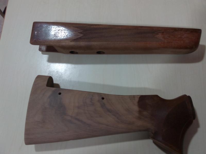

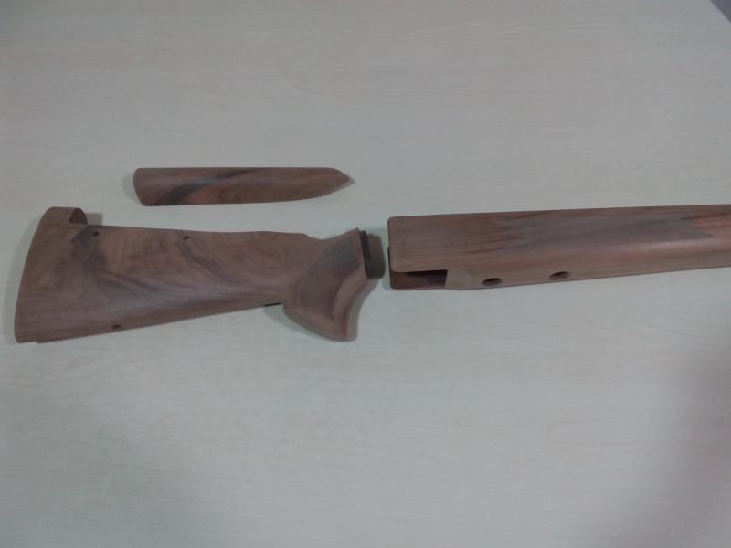

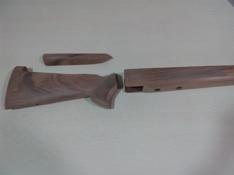

Aunque lijes un poco el barniz para darle otra mano si tiene rayas o golpes siempre se notaran , lo suyo es lijarlo quitando el barniz viejo y darle barniz nuevo
Soy de pamplona suelo hacerle algún trabajillo a una armería de pamplona , también hago lomos regulables
Muy buenas!

Mensajepor faleko » 04 Mar 2016 13:25
La primera foto es de un lomo regulable y las otras 2 las del HK q estoy reataurando

Bueno pues al final le he dado tan solo una pasada muuy suave con lana de acero (la más fina) y ha quedado como yo quería, se le ha quitado ese brillo que le daba un aspecto y un tacto un tanto plasticoso. Ni siquiera le he llegado a dar una mano de cera, la he dejado tal cual. No se si será conveniente encerarla un poco ¿cómo veis? Ya os digo que en cuanto a terminación, perfecta para mi gusto.

Krico escribió:No se si será conveniente encerarla un poco ¿cómo veis?
Si el aspecto es el que buscabas, no le des cera; estando barnizada no le añade protección alguna.
A mi también me gusta mas ahora que en la primera foto que pusiste.
