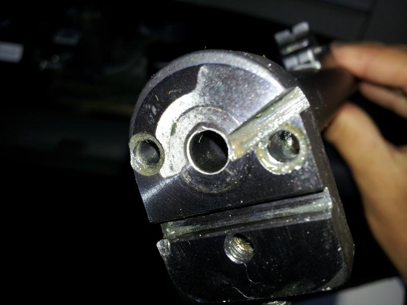

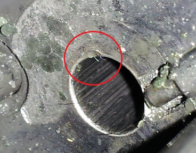

Me refiero a que en la foto del cañón se ve en la parte superior del borde de la recámara la marca de la aguja percutora, si disparas en vacío un arma de percusión anular la aguja choca directamente contra ese plano del cañón y se va dañando. :wink:
A ver si lo ves en la foto ampliándola, justo debajo del puntero.
Este es el detalle al que se refiere el compañero:

Mensajepor JordiAMX » 08 Jun 2015 17:04
Exacto.
Y ahora que me fijo...esas dos líneas espero que sean suciedad, y no fisuras. :shock:

He visto esas "lineas" en la foto y ........me han hecho dudar ,si despues de limpiar y tomar fotos nuevas siguen ahi que significa ??? :? siempre entendi las fisuras como un tema de sobrepresion y hablamos de municion comercial y en caso de acerrojamiento incompleto la preison salio por el culote
Si siguen ahi despues de limpiar seria seguro su uso ? se podria realizar 5 disparos , limpiar y ver si aumentan las fisuras y aguanta el cañon ?....

elsantoangel escribió:He visto esas "lineas" en la foto y ........me han hecho dudar ,si despues de limpiar y tomar fotos nuevas siguen ahi que significa ??? :? siempre entendi las fisuras como un tema de sobrepresion y hablamos de municion comercial y en caso de acerrojamiento incompleto la preison salio por el culote
Si eso son realmente fisuras y no suciedad yo no haría ni un sólo disparo más con ella. Límpialo bien y asegúrate de que no hay fisuras mirándolo con lupa. :?

JordiAMX escribió:Si eso son realmente fisuras y no suciedad yo no haría ni un sólo disparo más con ella. Límpialo bien y asegúrate de que no hay fisuras mirándolo con lupa. :?
Coincido plenamente. En el momento en que aparece una fisura, el fondo de la misma se convierte en un concentrador de tensiones, y una presión muy inferior a la normal de trabajo del correspondiente calibre la puede hacer crecer hasta reventar la recámara.
De ser fisuras, el cómo han podido producirse la verdad es que no se me ocurre, pues la munición original debe respetar la presión máxima de trabajo y la recámara estar dimensionada para soportar un 30% de más según norma CIP. El acerrojamiento incompleto ha permitido el reventón del culote, pero no parece a priori una causa para rajar la recámara.

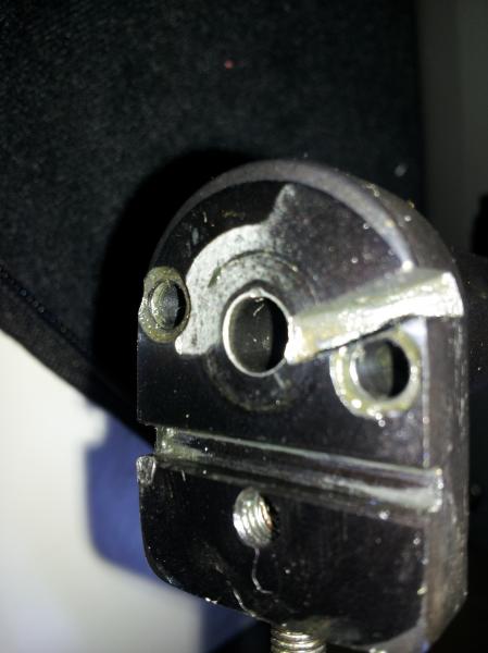

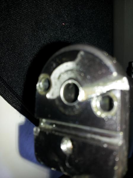

Eso mismo pienso yo, sin haber recarga de por medio y siempre usando municion remington comercial me parece imposible. Voy a limpiar e intentar tomar una foto de la misma zona haber que sale.
Subo foto

Suerte compi, ojalá no sean fisuras y sean simplemente hilos de cobre o plomo.

Mensajepor elsantoangel » 09 Jun 2015 10:14
NachoOA escribió:Suerte compi, ojalá no sean fisuras y sean simplemente hilos de cobre o plomo.

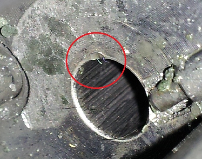

En una de las fotos no se aprecian las anteriores "fisuras?¿", en las otras dos se ven en distints posiciones como unos "hilillos" pudieran ser que segun la posicion de la foto en la primera hayan pasado por fisuras?
A simple vista no se observa nada y el cañon parece Ok ............a simple vista

Mensajepor NachoOA » 09 Jun 2015 10:32
Puedes quedarte tranquilo, que debían ser hilos de plomo del proyectil. No es un hecho aislado el que en los engarces tipo "roll" con bala de plomo aparenzcan esos hilos al "afeitar" el extremo de la vaina la superficie del proyectil, cuando éste inicia su movimiento.
Si hay otros daños no visibles no lo se, pero lo de la foto eran residuos, pues se veían muy claramente en las primeras fotos, demasiado claramente como para que, en caso de ser fisuras, un producto de limpieza las pudiese enmascarar. Mas allá de la extractora rota, yo diría que no ha pasado nada.

NachoOA escribió:Puedes quedarte tranquilo, que debían ser hilos de plomo del proyectil. No es un hecho aislado el que en los engarces tipo "roll" con bala de plomo aparenzcan esos hilos al "afeitar" el extremo de la vaina la superficie del proyectil, cuando éste inicia su movimiento.
Opino igual, creo que puedes estar tranquilo. :wink:

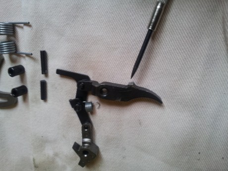

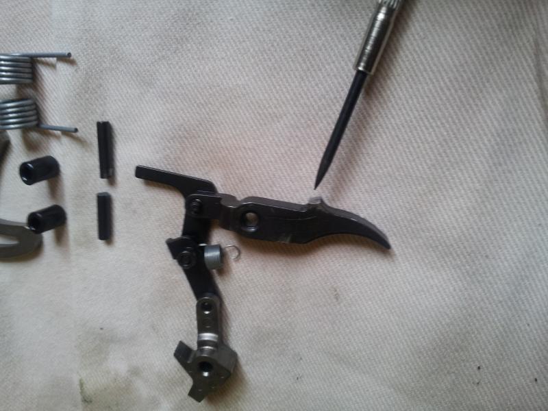

Resulta que la desarmar el casette de disparo me encuentro que el pasador que tiene el conjunto martillo-muelle esta roto justo por la mitad, quizas el conjunto se mantenia mas o menos estable pero este era el problema por el que no se realizaba correctamente la retencion del martillo quedando unas veces retenido y otras no, lo que ha desencadenado en todo lo demas. El resto de piezas parecen correctas. Me asalta la duda de la parte posterior del disparador parace que tiene un "saliente" y no sé si es el acabado correcto o esta roto de momento estoy buscando fotos p la red para comparar, alguien lo sabe?
De la paguina de BROWNELLS alguien me puede decir cual es el pasador (pin) del conjunto del martillo ?
https://www.brownells.es/epages/Iberica. ... =60&Page=1
En la foto se ve el pasador roto y con el destornillador señalo el punto que me hace dudar de la rotura de la cola del disparador (gatillo)

No he tocado nunca ese modelo de carabina, por lo que no me atrevería a seleccinar el pasador, pero lo que sí que te recomendaría es que les escribas un correo y les mandes la foto del pasador roto y su alojamiento, así te curas en salud.
En cuanto al saliente de la cola del disparador, ese saliente tiene como objetivo limitar el recorrido de la misma cuando tienes el seguro puesto (tropieza contra el pasador). De nuevo sin conocer en la intimidad esa carabina me es difícil decirte si está roto o no, pero veo un síntoma sospechoso, la ausencia de color negro en la cara perpendicular a la foto. Esa cara, ¿se ve desgastada por rozamiento? Si es así, no le pasa nada, simplemente se ha ido la pintura o pavonado al rozar el pasador del seguro ahí cada vez que lo pones o quitas. Si el desgaste que ves no es ese, y la zona es rugosa con una textura como de cristales, entonces se ha roto un trozo. Mi opinión con la foto que pones es que estamos en el supuesto 1, se ha ido el negro por roce con el seguro, pues esa cara no la veo plana, tiene lo que me parece el radio del pasador con el que hace contacto en posición de seguro.

Para no conocerla carabina vas bastante bien encaminado, puede ser, pq el disparador en su posicion dentro del casette de disparo creo que coincide con el seguro , voy vovler a colocarlo y observare en donde queda ese saliente
