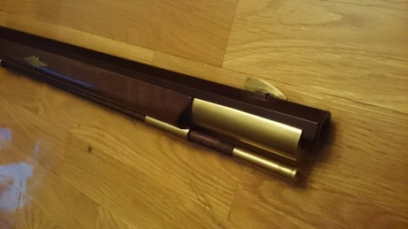

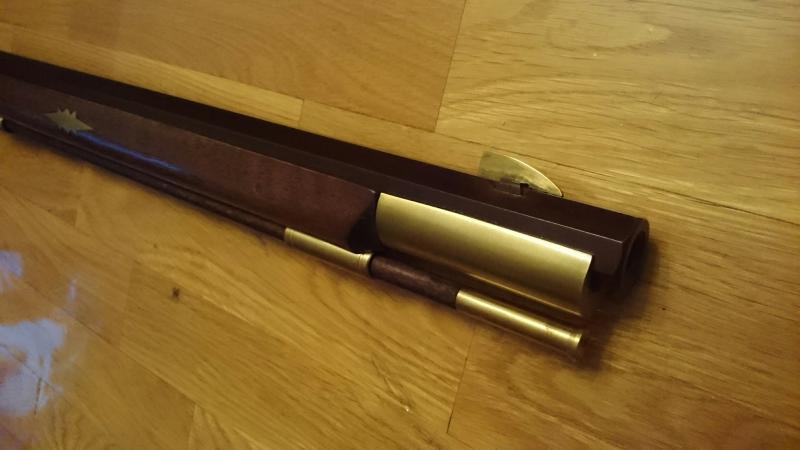

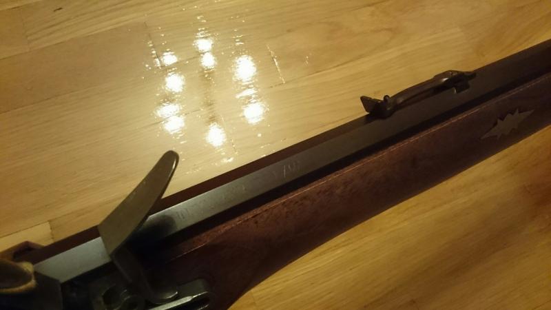

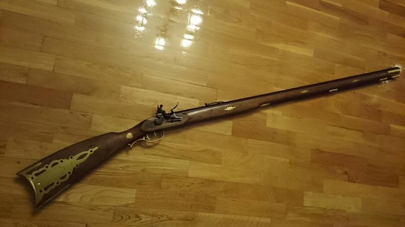

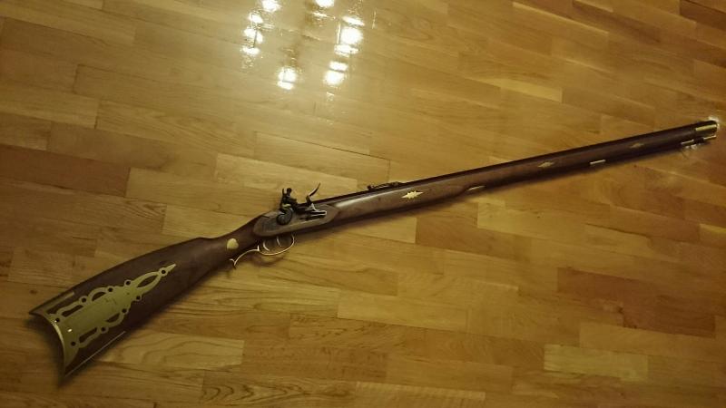

De momento subo unas fotos del resultado del pavón marrón con Plum Brown en un Pennsylvania de Ardesa. En este caso, se aplica calor y el producto, parando la oxidación con agua fría y aceite para armas. No hervimos, ya que el marronado es una oxidación controlada. No queremos convertir el óxido de hierro en magnetita de color negruzco (es la química que tiene lugar al vaporizar o hervir el óxido de hierro). Buscamos un marrón oscuro. En este rifle se aplicaron 6 capas de pavón marrón con bastante buen resultado. En las fotos parece negro pero el pavón es un marrón chocolate espectacular.
