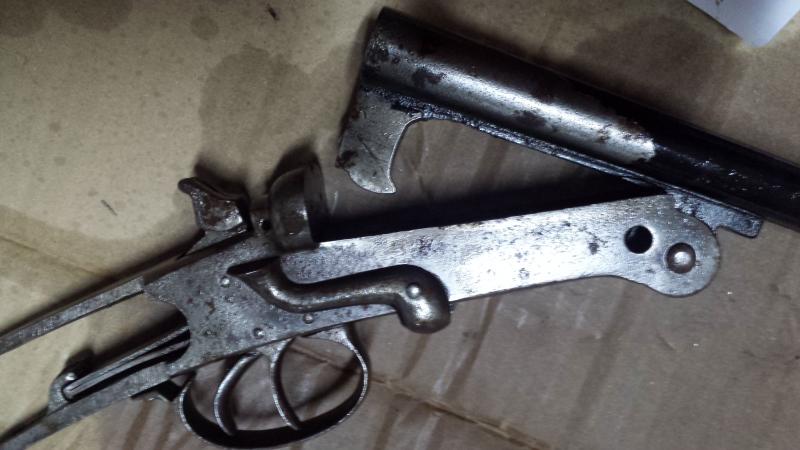

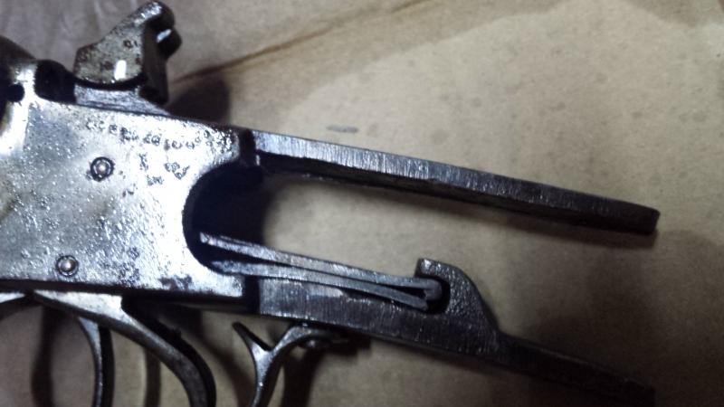

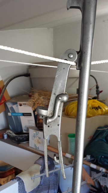

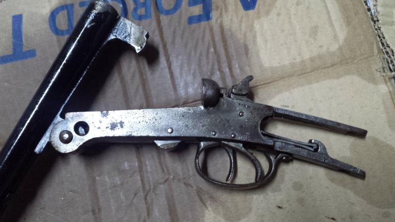

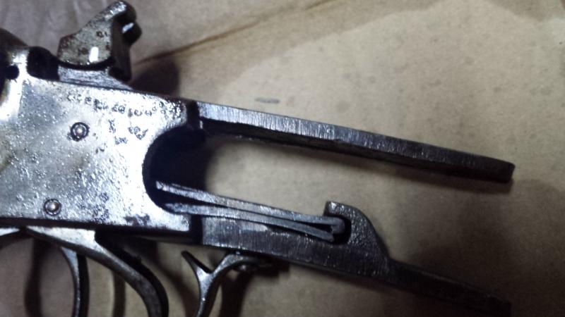

bueno,como lo prometido es deuda,ahi van unas fotitos de la limpieza y pavonado de bascula y cañones de una escopeta El Chimbo KL 410/76,la cual estaba completamente cubierta de oxido,y le habían pintado los cañones de negro.
Aquí ya le tenia quitada la capa principal de oxido a la bascula y parte de los cañones que no cubría la pintura.

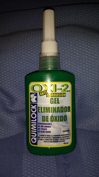

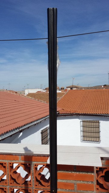

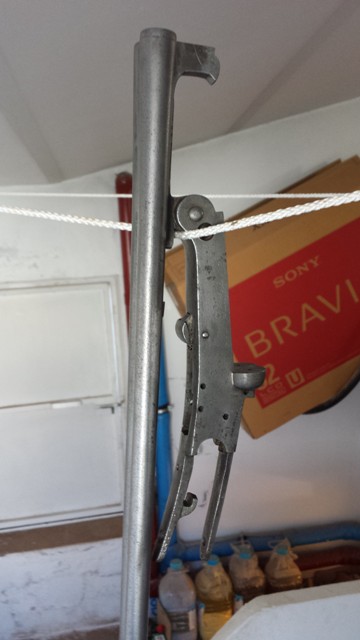

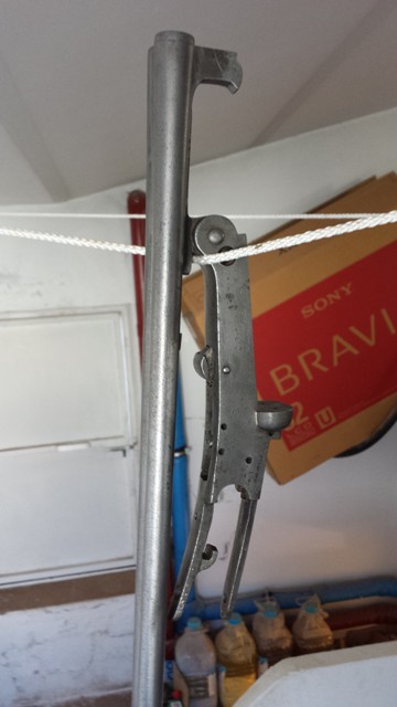

Después decapé la pintura de los cañones y volvi a aplicar un producto quitaoxidos,que ahora pondré,para dejar limpio el metal,tanto de oxido como del antiguo pavon,para su posterior pulido.

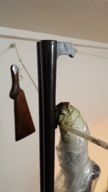

Luego siguiendo el proceso,anteriormente citado,pavoné los cañones,perrillos de la escopeta y gatillos

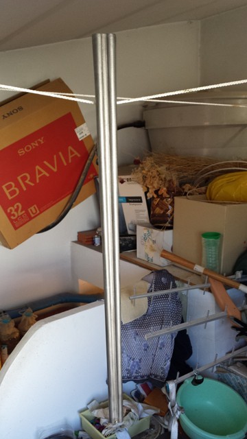

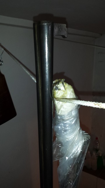

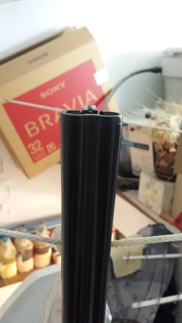

Estos son los cañones enteros,secando el agua del lavado,para su posterior curado en aceite..... :mrgreen: :mrgreen: ,como los chorizos y el lomo de orza.
Y el producto quitaoxido,el desengrasante y el pavonador.

Brillante trabajo... :apla: :apla:
Una duda, después de aplicar el pavonador, ¿cómo se enjuaga con agua el hierro, con agua corriente bajo el grifo?
Gracias.

alcotan78 escribió:Brillante trabajo... :apla: :apla:
Gracias.
Yo los meto debajo del grifo y luego seco con una toalla vieja,pero limpia,y dejo secar al sol la humedad que se mete por los sitios donde no es accesible su secado,y despues darle el aceite.
Si frotas con una toalla o trapo humedo para el lavado,tienes la posibilidad de quitar parte del pavon,del cual el producto todabia esta actuando.

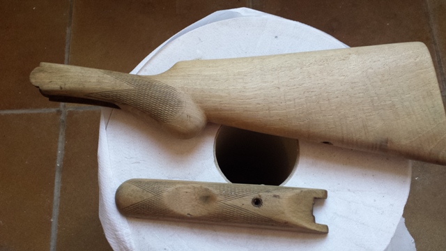

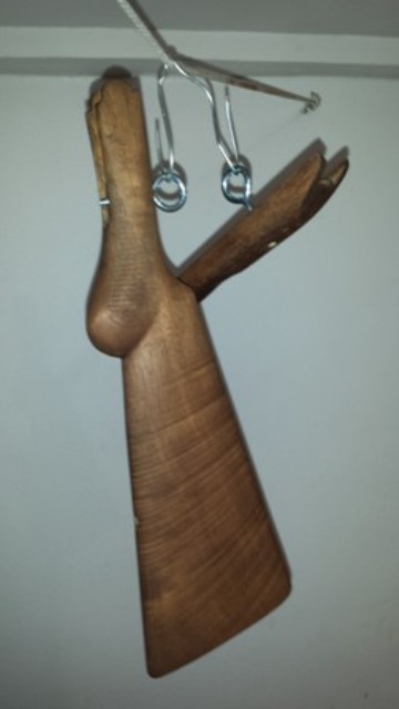

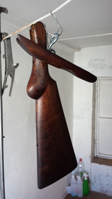

Con vuestro permiso,y aunque me vaya de tema,voy a poner las maderas,primero una vez decapadas,luego tintadas y por ultimo con 10 manos de aceite de tung,estaban mas secas que la mojama :mrgreen:
